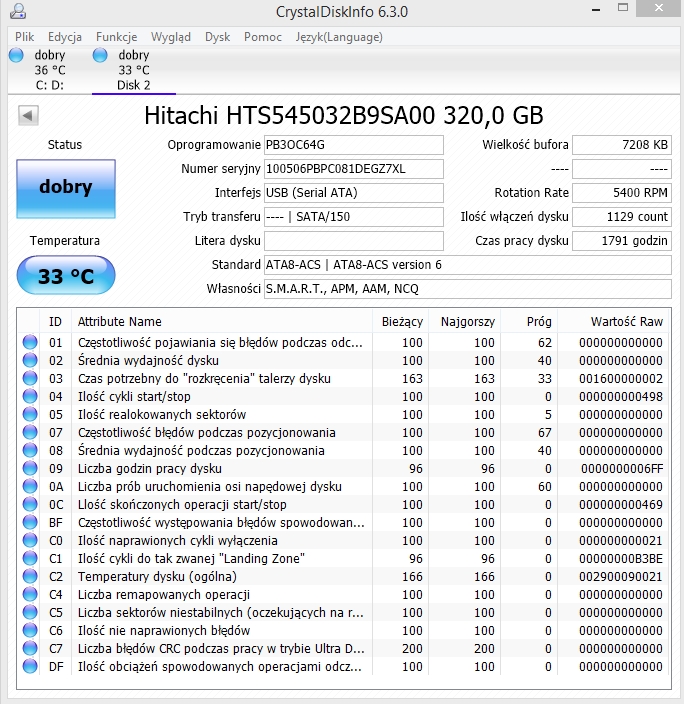

    Pokaż jego SMART.

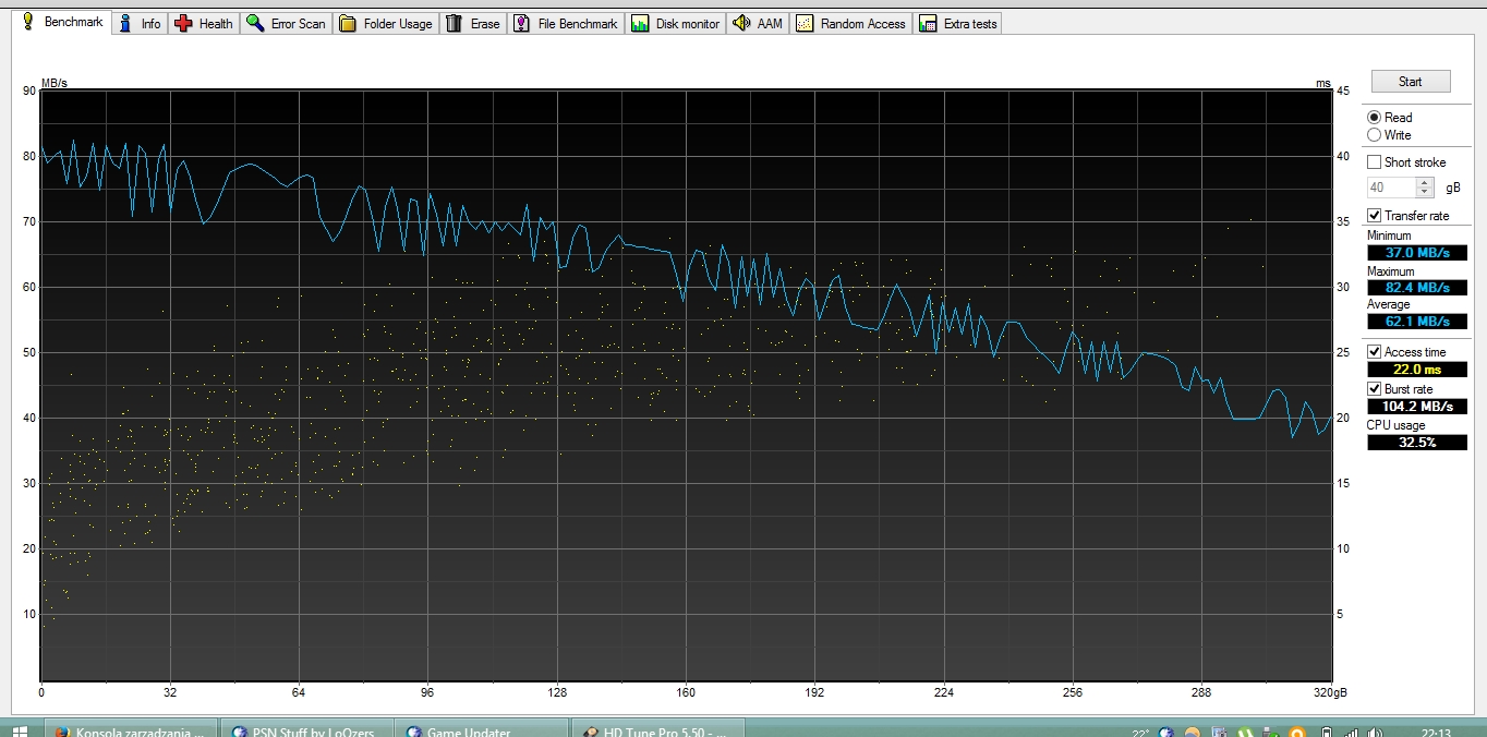

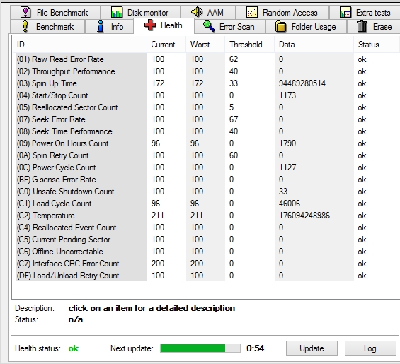

    Ok trzymajcie screeny i mówicie :)
    Hitachi 2.5'' 320GB PS3 - Konsola zawiesza się, dysk niesformatowany w Windows 8.1 Hitachi 2.5'' 320GB PS3 - Konsola zawiesza się, dysk niesformatowany w Windows 8.1

    Na podstawie screenów wynika, że dyskowi nic nie dolega.

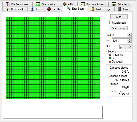

    Tu jeszcze zdjęcie po ukończonym MHDD. Czyli dysk, można wykluczyć? To skąd zawieszanie w menu, grach ;(
    Spoiler:
    http://postimg.org/image/axget0lhv

    Czas odczytu jest ok. Dyskowi nic nie dolega.
