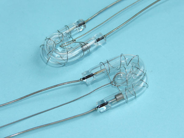

    Witam mam mały problem ze stroboskopem, otóż pękł mi i się zgubił palnik. I teraz w żadnym sklepie nie mogą mi pomóc jaki to palnik kupić. Stroboskop jest jak by "zabawką" kupiony za 20zł na allegro. I może wy mi pomożecie jaki to palnik dobrać. I czy można dać inny niż był przedtem? Liczę na waszą pomoc + ew jakieś linki z tymi palnikami. Dużo szukałem ale nie znalazłem takiego jaki był zamontowany.
    Na obrazku widać jak by 3 nazwe to "piny"
    -czerwony wchodził z jednej strony do palnika
    -biały był na sprężynce nawiniętej na palniku
    -a ten drucik z drugiej strony wchodził do palnika
    Może to coś pomoże.

    Pamięta kolega przynajmniej kształt palnika ?

    Tak wyglądem zbliżony to tego środkowego.
    Był on podłużny a na nim taka jak by sprężynka.
    Coś takiego. To czarna to ta "sprężynka "

    Można w to miejsce zastosować IFK120, lecz zapewne się nie zmieści.
    Sprężynka o której piszesz to wyzwalacz, można dowinąc w to miejsce zwykły drucik, gdyby były problemy z zapłonem.
    Znalazłem 3 oferty palników, lecz niestety nie wiem jakiej długości był oryginalny
    Link 1
    stroboskop-zarnik-palnik-stroboskopowy-fotograficz
    stroboskop-zarnik-palnik-stroboskopowy-zapas-wojs

    ten orginalny miał około 4cm..w linkach które podałeś ceny palników kosztuję więcej niż ten stroboskop+przesyłka :D na ten IFK120 na pewno by sie wykombinowało jakieś miejsce byle tylko "mrugało ". Dodam że szukam czegoś co jest tańsze niż ten stroboskop, chyba że da się go jakoś przerobić na układ do np kolorofonu na zwykłe żarówki ?
