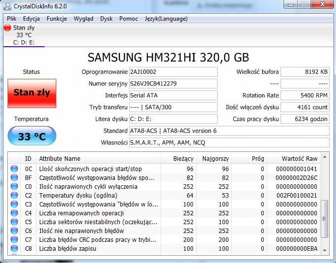

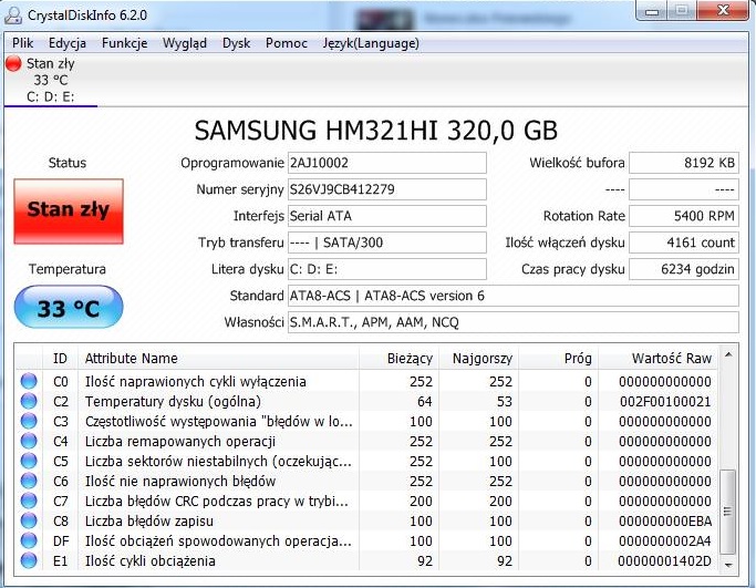

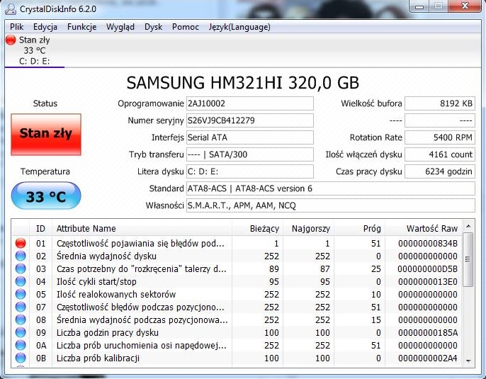

    Witam. Chciałbym poprosić o analizę dysku twardego, załączam screeny z programu CrystalDyskInfo. Chciałbym wiedzieć czy z dyskiem jest coś nie tak. Tz program wykazał że coś na pewno się dzieję jednak co dokładniej. I co mogę w tej sytuacji zrobić. Jakoś naprawić czy od razu do wyrzucenia.
    Dodatkowo dodam, że dysk szybko się nagrzewa. Jeśli będzie potrzeba to podeśle też inne informacje tylko pisać jakie potrzeba.
    Analiza stanu dysku twardego na podstawie CrystalDiskInfo - nagrzewanie się dysku Analiza stanu dysku twardego na podstawie CrystalDiskInfo - nagrzewanie się dysku Analiza stanu dysku twardego na podstawie CrystalDiskInfo - nagrzewanie się dysku
    Dziękuję bardzo za pomoc

    Wysoka wartość parametru 01 wskazuje na problem z mechaniką dysku. Zalecam skanowanie powierzchni w MHDD. Niemniej jednak wymieniłbym go jak najszybciej.

    Dzięki wielki oczywiście powierzchnię przeskanuje. A jeszcze takie pytanie czy dysk jeszcze jakiś czas pochodzi bo to jest na takim laptopie używanym głównie do internetu na którym też nie ma żadnych ważnych plików. Wszystkie ważniejsze mam bezpiecznie przechowywane na oddzielnym dysku zewnętrznym.

    Jest to loteria, nikt nie jest w stanie odpowiedzieć Ci na to pytanie.
