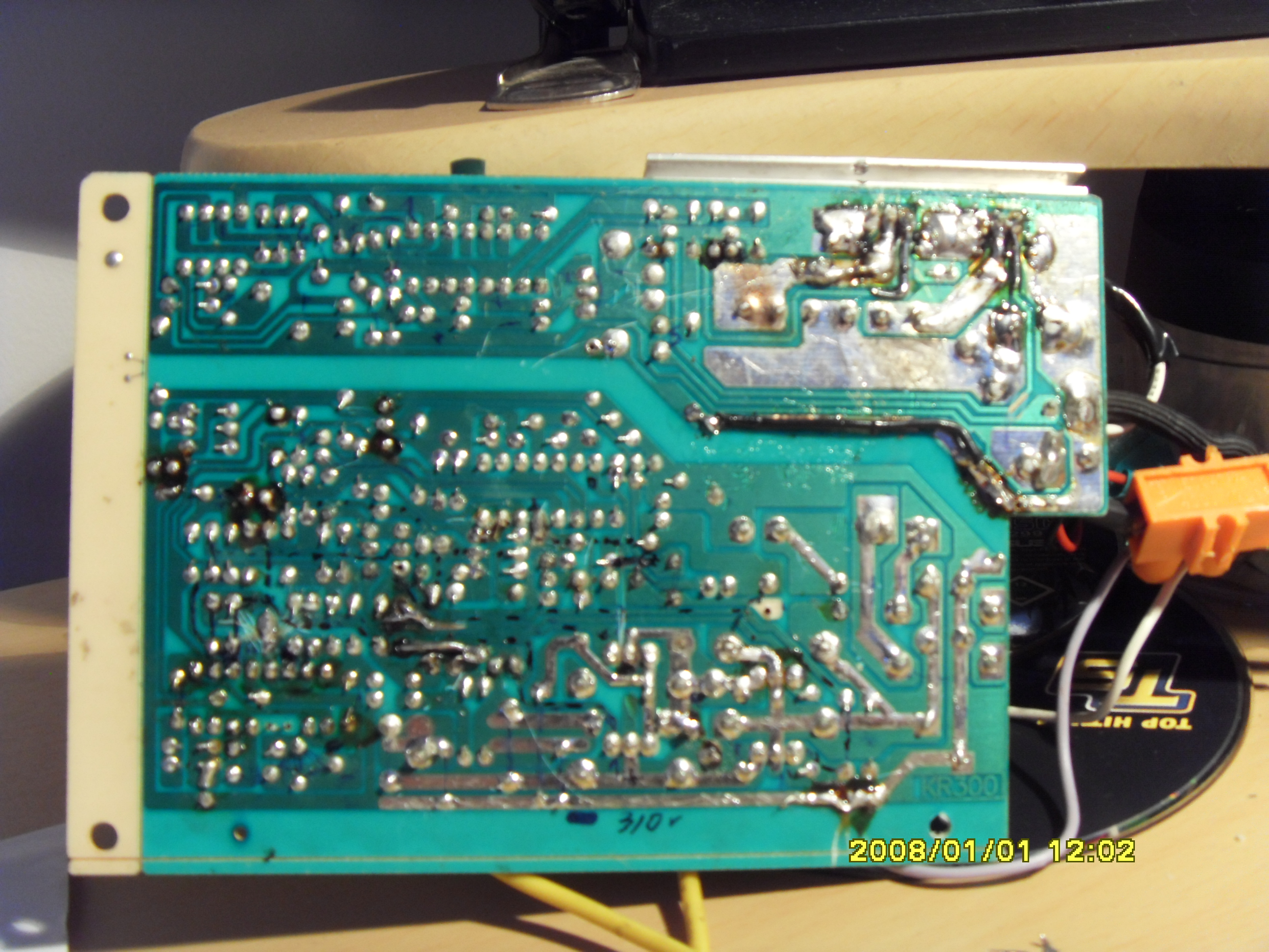

    Witam!Był bym bardzo wdzięczny jeżeli by ktoś mógł poda typ tej oto przetwornicy,na płycie jest napis ,,KR300"czy to może być typ? nie mam obudowy na której mogło by pisać jaki to typ.
    • Jaki to typ przetwornicy z oznaczeniem KR300 na płycie? SDC19831.JPG (2.3 MB) Musisz być zalogowany, aby pobrać ten załącznik.
    • Jaki to typ przetwornicy z oznaczeniem KR300 na płycie? SDC19840.JPG (2.43 MB) Musisz być zalogowany, aby pobrać ten załącznik.
    • Jaki to typ przetwornicy z oznaczeniem KR300 na płycie? SDC19838.JPG (2.35 MB) Musisz być zalogowany, aby pobrać ten załącznik.

    Witam! Szukałem przetwornicy o tym symbolu ale bez skutku na alegro i wpisywałem na google i nic.Myślałem że ktoś już taką naprawiał lub ma to może jakiś schemacik lub pomoc w naprawie.Przepraszam za jakość zdjęć.
    • Jaki to typ przetwornicy z oznaczeniem KR300 na płycie? SDC19853.JPG (2.36 MB) Musisz być zalogowany, aby pobrać ten załącznik.
    • Jaki to typ przetwornicy z oznaczeniem KR300 na płycie? SDC19856.JPG (2.37 MB) Musisz być zalogowany, aby pobrać ten załącznik.

    Witam!Dostałem od znajomych mego brata tą przetwornicę bez obudowy i nie sprawną,po oględzinach wzrokowych stwierdziłem że są to dwie przetwornice,jedną z nich znam bo jest ona na TL494 i tą udało mi się uruchomić na kondensatorze po układzie gretza jest310V,napięcie to wchodzi na układ czterech kluczy irf 740 na bramkach tych kluczy nie ma żadnego napięcia kluczującego,pewnie dlatego ze na układzie sg3525 i LM324 niema zasilania,pewnie dlatego że na płycie brak opornika R14 nieznanej wartości i jednego tranzystora Q12, obok tego brakującego jest tranzystor o symbolu MPSA44.I tu potrzebna była by pomoc lub schemat.myślę że ta druga przetwornica to jest DC/AC i te cztery klucze mają za zadanie wytwarzanie sinusoidy2030V 50Hz na układzie SG3525.

    Witam ponownie.W wolnej chwili za czołem sprawdzać dokładniej tą drugą przetwornicę,okazało się że te cztery klucze na irf 740 nie posiadają żadnej oporności,dlatego po włączeniu przetwornicy pierwszej nie wykazywało zwarcia.W miejsce brakującego opornika wstawiłem potencjometr montażowy 470k a w miejsce brakującego tranzystora taki sam jak ten obok bo analizując scieżki miały takie same podłączenia i elementy bierne takie same.Jak wspominałem w poprzednim poście nie było napięcia na układach sg3525 i LM324,na ścieżce zasilającej te układy był opornik,który był opalony z oznaczeń mierząc miernikiem miał oporność żędu jednego kilo oma,jak się okazało po wymontowaniu jego i wstawieniu potencjometru montażowego że potrzeba tylko 230om układy dostały napięcie ale się grzały i prąd na zasilaczu wzrósł z 04mA do 08mA,na wyjściu układu SG3525 nóżka 11 i 14 nie było żadnych napięć stałych ani zmiennych powyżej 0,5V zmieniłem układ dalej to samo.Nie wiem może ten nowy układ był nie sprawny?

    Witam.Tak jest jeden na przetwornicy pierwszej z 12Vna 310V to napięcie jest prostowane a następnie przetwarzane na zmienne 230V 50Hz sinusoida modyfikowana,podobno całe urządzenie współpracowało z pompką CO.

    Witam! Problem z przetwornicą udało mi się rozwiązać po wielu próbach i dobieraniu brakujących elementów,wymieniłem układy sg3525,lm324,cztery irf740 i niektóre przegrzane rezystory,dużo czasu i cierpliwości pochłoneło dobieranie brakujących rezystorów.Ale podołałem,przetwornica pracuje dobrze nie grzeją się elementy nawet gdy podłączę pompkę CO o mocy80W. Wobec tego zamykam temat.POZDRAWIAM
