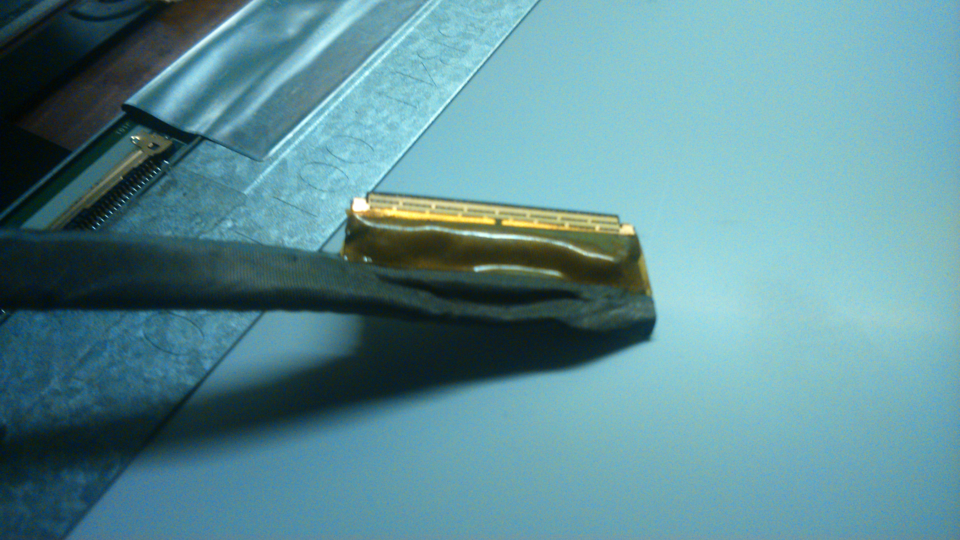

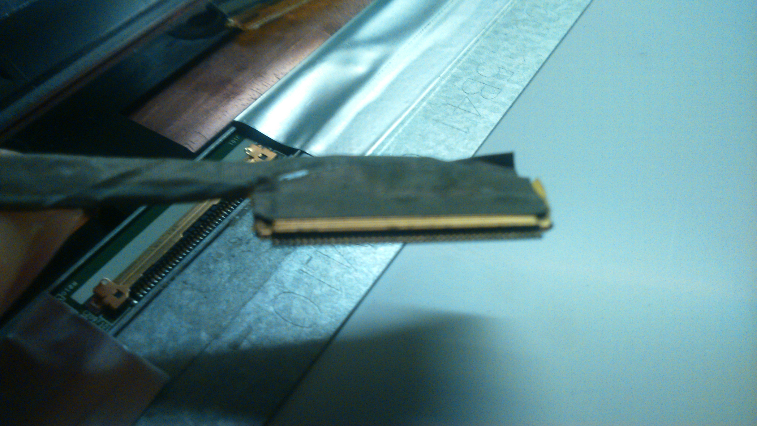

  • #6 14410995
    piotrswierk
    Posty: 265
    Ocena: 15
    @boro1234567
    Proszę, przepraszam ze dopiero teraz ale w przedtem nie miałem czasu :)
    Dlaczego Lenovo Y560 działa, mimo uszkodzonych części? Dlaczego Lenovo Y560 działa, mimo uszkodzonych części?
  • #7 14411021
    Adamstar1
    Poziom 25  
    Posty: 692
    Pomógł: 60
    Ocena: 31
    Sprawdź od strony matrycy, może tam widać.

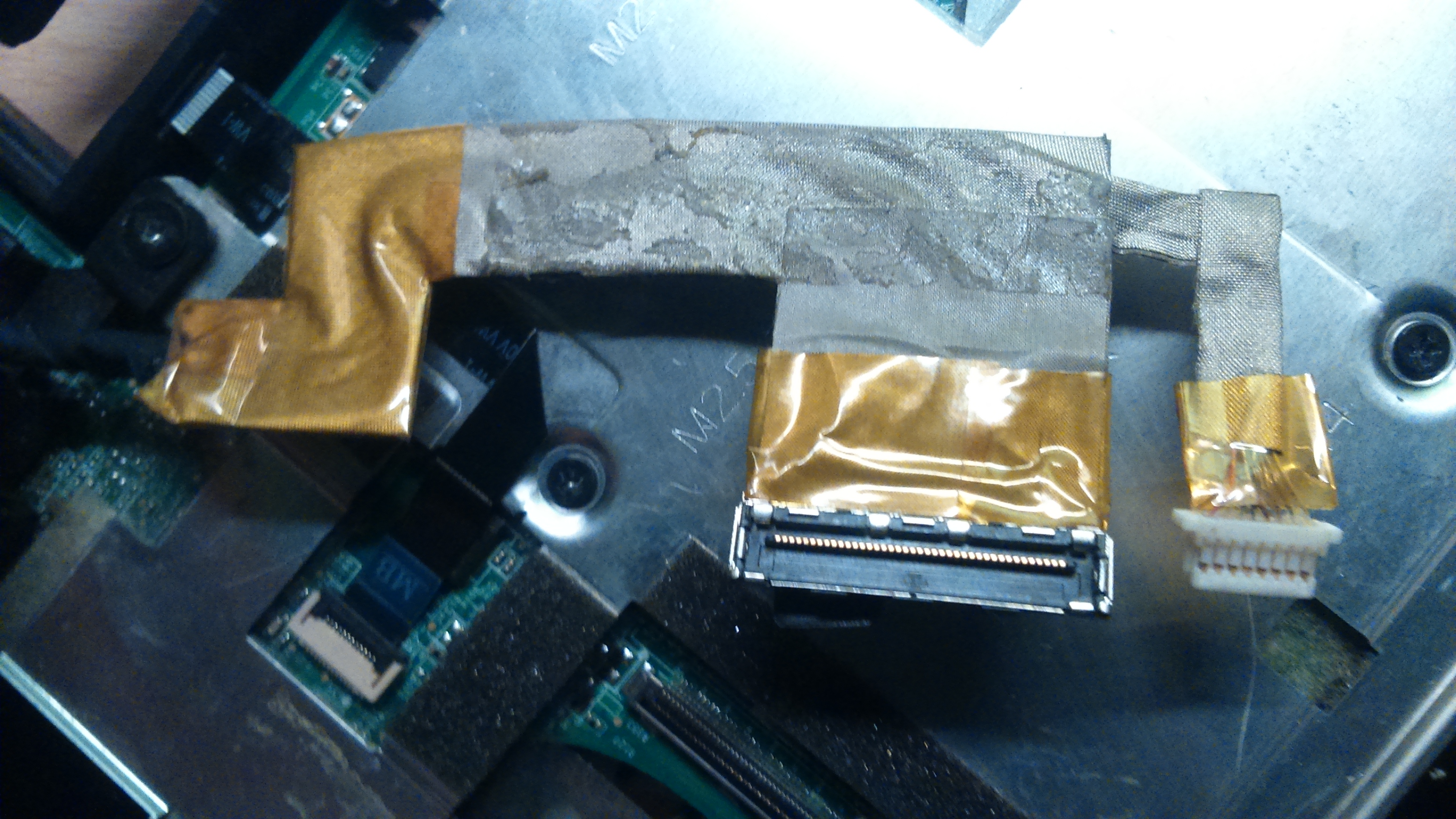

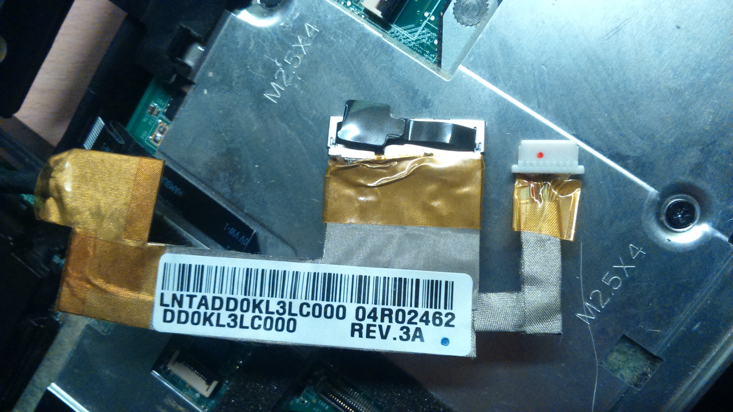

  • #8 14411025
    piotrswierk
    Posty: 265
    Ocena: 15
    Rozumiem ze mają być widoczne kable w środku ? Dlaczego Lenovo Y560 działa, mimo uszkodzonych części? Dlaczego Lenovo Y560 działa, mimo uszkodzonych części?
  • #9 14411271
    Adamstar1
    Poziom 25  
    Posty: 692
    Pomógł: 60
    Ocena: 31
    Zrób tak jak pisałem wyżej, przemierz multimetrem ze schematem w ręku.
