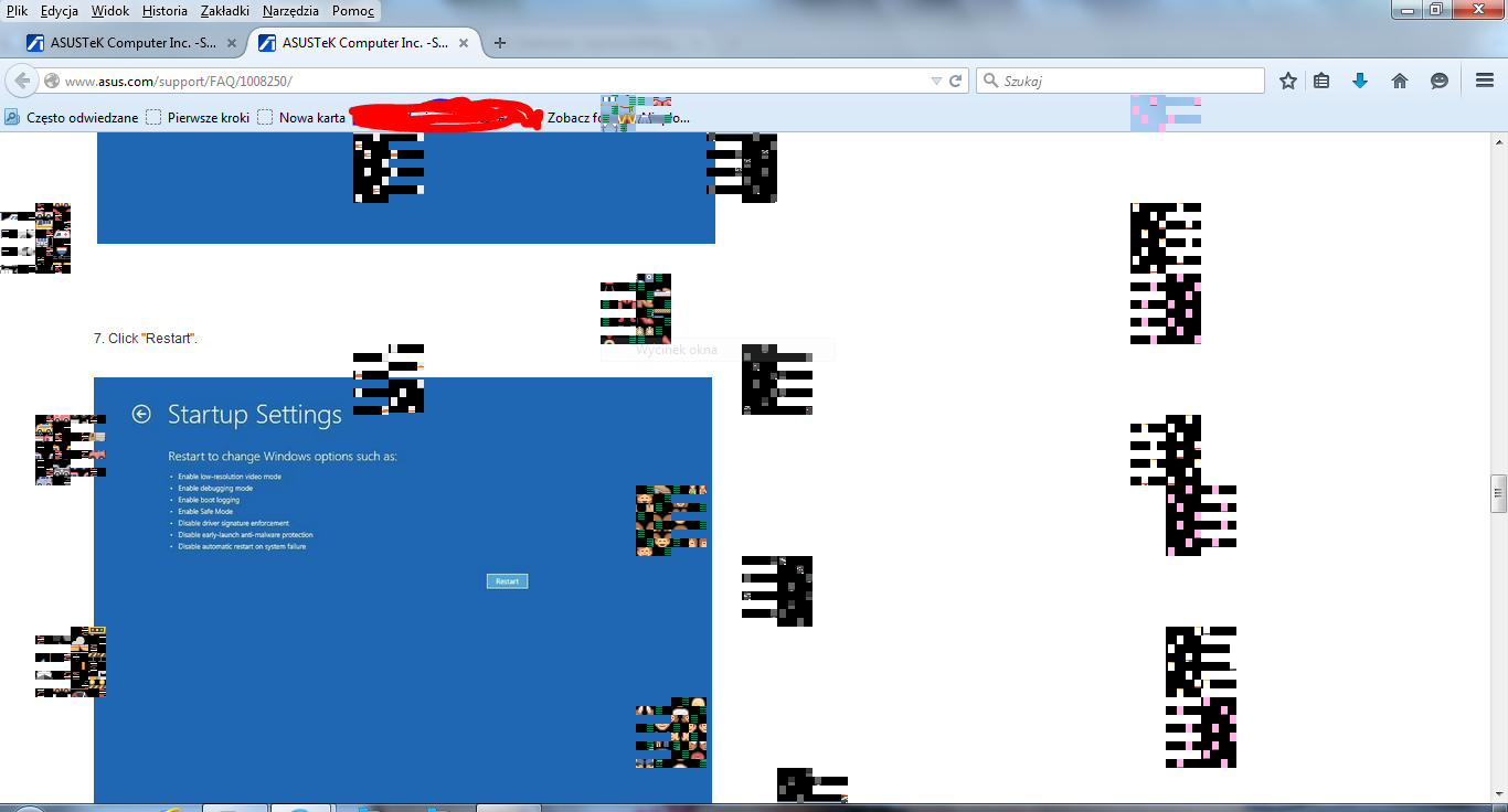

    Od 2 tygodni mam problemy z taki kosteczkami na ekranie. Robi się to nie tylko w przeglądarce, ale też i na samym pulpicie. Okienka pojawiają się w różnych miejscach. Niekiedy one są, a niekiedy ich niema.

    O niczym to nie będzie świadczyło bo to dwa różne tory , cyfrowy i analogowy na zewnętrznym może być ok a na matrycy będą krzaki lub odwrotnie, karty grafiki różnie padają, najlepiej sprawdź inna matrycę.

    Do wymiany grafika.

    Pełna nazwa tego Lenovo Y560 - ?
    Bez pomiarow! z obrazka wskazuje na grafikę.
    Ale nie mozna wykluczyc matrycy?!

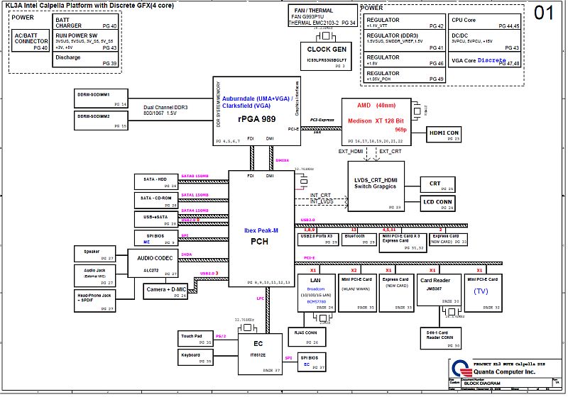

    * (brak pełnej nazwy modelu, platformy (dane z plyty gł.), ukompletpwania : procesor , grafika)
    Zazwyczaj bywała platforma DAKL3AMB8E0 kilku rev. (Quanta KL3) , róznych od siebie
    O Y560 jest poad 290 tematów na forum oraz wiecej na Link_ forum Lenovo-....Y series

    Czyli :
    - Intel Core i3 -370M,
    - gpu ATI Mobility Radeon HD 5730 + GMA 5700MHD,
    - matryca LED 1366 x 768 (WXGA) np. B156XW04 V.0
    - platforma Quanta KL3 opartą o chipset Intel HM55
    * Bios : 30CN51WW > 30CN57WW > nanowszy ma nr.30CN58WW
    Reszta np. Link_ forum leonovo
    Link_ Lenovo ideaPad Y560 BIOS Recovery
    Raczej idzie sprawdzić

    Witam. Co prawda temat z tamtego roku, ale... miałem takie same objawy. Okazało się że uszkodzona jest karta graficzna ATI niestety. Odinstalowałem ją i teraz mój Y560 chodzi tylko na karcie Intela zintegrowanej.
