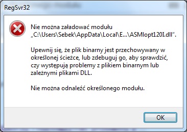

    Witam, przy uruchamianiu komputera wyskakuje mi takie okienko.
    Windows 7 - regsvr32 nie można załadować modułu.

    Gorszej strony juz chyba nie mogles wybrac...
    Logi miales dac w ZALCZNIKU.
    Obok frst.exe utworz plik fixlist.txt z zawartoscia:
    Task: {063292CD-6D4E-4139-AA82-B35CF8C2A4E0} - \Adobe Acrobat Update Task No Task File <==== ATTENTION
    Task: {2FDAD180-220D-46FE-9F6B-1052CCC10299} - \GoogleUpdateTaskMachineCore No Task File <==== ATTENTION
    Task: {666D9B31-2B0F-45B9-B6E1-455F6F57B2E2} - \GoogleUpdateTaskMachineUA No Task File <==== ATTENTION
    Task: {9D1B53DA-48E8-433E-BE7B-5D7BC65F321D} - \CCleanerSkipUAC No Task File <==== ATTENTION
    Task: {9E6B5FD9-207F-49A5-9BD9-9A14306EE713} - System32\Tasks\newSI_618 => C:\Users\Sebek\AppData\Roaming\newSI_618\s_inst.exe [2014-12-03] ()
    Task: {AEA43756-0223-4D58-8082-B2CBB38C1DCC} - \{2807DF79-009C-4B41-AC93-E4134034B054} No Task File <==== ATTENTION
    Task: C:\Windows\Tasks\newSI_618.job => C:\Users\Sebek\AppData\Roaming\newSI_618\s_inst.exe

    W FRST wybierz Fix.
    Zrob pelny skan przy pomocy Mbam i usun to co wykryje:
