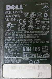

Chciałbym uruchomić w domu układ samochodowych czujników parkowania i porównać go z innym układem czujników parkowania. Budując mini stanowisko do ich porównania. Stąd chciałbym go zasilić przy pomocy starego zasilacza od laptopa
o parametrach na wyjściu 20V DC, 3.5A - zdjęcie:
