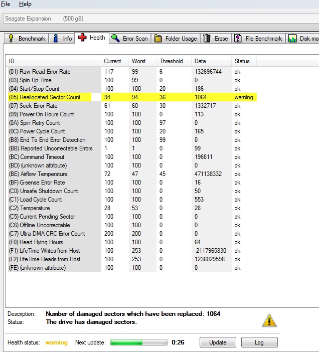

    Bardzo proszę o konsultacje w sprawie dysku zewnętrznego, który wrócił z serwisu. Natychmiast po powrocie postanowiłem sprawdzić go programem HD TUNE. Bardzo proszę o ocenę czy dysk naddaje się na ponowną wysyłkę na serwis. Z tego co pokazuje program wrócił on do mnie z taką samą usterką, która była powodem reklamacji
    Seagate - 500 Gb pokazuje błędy po powrocie z serwisu

    Dysk nie nadaje się do użytku. Posiada masę realokowanych sektorów. Odsyłaj ponownie.

    Z adnotacją że żądasz wymiany na nowy bo dysk ma relokowane sektory i nie nadaje się do użytku ani do naprawy, żeby czasem nie przyszło im do głowy wyzerować SMART i cudownie uzdrowić dysk.

    Skan nie wykaże realokowanych sektorów, co nie zmienia faktu, że dysk to trup, tylko wymiana.

    Dodam 16 niedopuszczalnych uderzeń w dysk podczas pracy.
