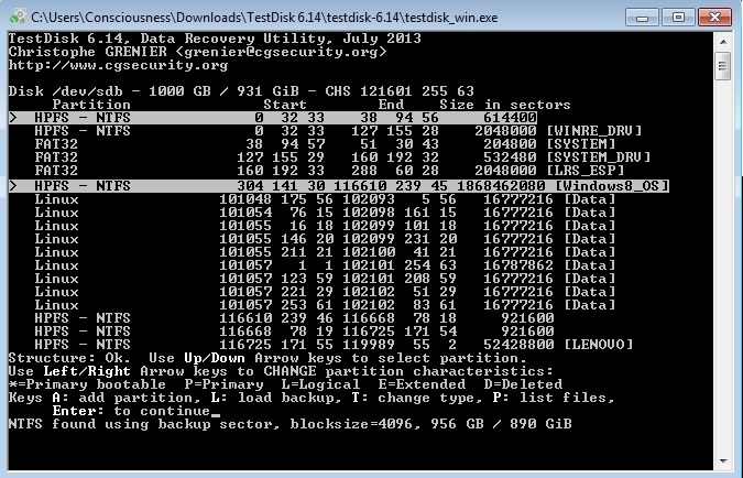

Z własnej glupoty rozwaliłem sobie dysk w laptopie. Ściągnąłem program do szyfrowania plików DiskCrypt i zacząłem szyfrować partcję systemową, ale w między czasie się rozmyśliłem i przerwałem je, a potem wyłączyłem laptopa. Oczywiscie po wlączeniu windows nie chciał się załączyć.
Rozkręciłem dysk i podłączyłem go do za pomoca adaptera SATA do laptopa kolegi, gdzie odszyfowałem pliki. Miałem dwie widoczne partycje jedna z windowsem i jedna z recovery.
Ta z windowsem ulega uszkodzeniu i nie chce mi sie bawic w odzyskiwanie plików. Partycja z recovery była normalnie odczytywana w systemie z adaptera. Bylem na tyle glupi, ze wlaczyłem TestDisk zrobilem Analize szczegolowa odnalazlo mi mase partycji wyszedem z programu i wlozylem dysk z powrotem do laptopa.
Po włozeniu dysku nie moge przywrócic systemu. Wyswietla sie taki komunikat
'Nie mozna zresetować ustawień do początkowego. Brak wymaganej partycji dysku."
Znowu wyjąłem go, podlaczylem do drugiego komputera i moim oczom ukazaly sie 3 partycje, ktorych wczesniej nie bylo widocznych, a partycja recovery zniknela.
Tak wyglada to teraz w DiskEdit
(Nie zmiescilo sie wszystko w jednym oknie, wiec wkleilem dwa screeny w jednym)
Partycje linuxowe musialy byc fabryczne, bo nigdy linuxa nie instalowalem, laptop byl nieuzywany.
Z tego co widze przegladajac listy plikow na partycjach to te odpowiedzialne za przywrocenie systemu sa nienaruszone jednak kompter ich nie widzi. Wydaje mi sie, ze to kwestia braku nadanych statusow partycji (bootowalna, startowa, logiczna), ale nie wiem ktora powinna byc ktora.
Bardzo prosze o pomoc co zrobic by zadzialala partycja recovery, bym mogl przywrocic system.
