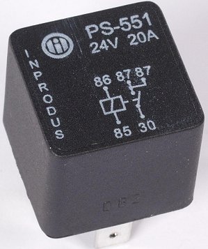

    Witam. Mam pytanie, a mianowicie czy jest jakaś wielka różnica jeżeli do wtyku (86) podłącze minus a do (85) plus. Albo też odwrotnie? Podłączałem na obie możliwości i tak było ok i tak, ale chce się upewnić jak powinno być na pewno i dlaczego tak.
    Z góry dzięki za odpowiedzi i sorry za głupie pytanie, ale wolę być pewniejszy za nim coś zepsuje :)

    Jeżeli przekaźnik nie ma włączonej równolegle diody pomiędzy styki 85 i 86 to biegunowość nie ma znaczenia. Najczęściej 85 jest podłączone do masy.
    Są przekaźniki z diodą i wtedy biegunowość ma znaczenie.

    Jest dana dioda w kostce przekaźnika pomiędzy 86 a 85. Czyli 85 do masy w takim razie? I dlaczego dioda odgrywa takie znaczenie?
    Dioda niweluje przepięcia na cewce kiedy wyłączane jest napięcie zasilające cewkę przekaźnika. Zabezpiecza to tranzystory sterujące przed przepięciami. Zatem diody w przekaźniku stosuje się tam gdzie cewka przekaźnika kluczowana jest tranzystorem.
    Jeśli nie ma diody powstają iskrzenia i przepięcia. Innym sposobem jest stosowanie rezystora równolegle do cewki ale to mniej chroni tranzystory
    Zgodnie z ogólnie przyjętymi oznaczeniami:
    styk 85 - obwód prądu sterującego przekaźnika- zakończenie uzwojenia cewki (-)
    styk 86 - obwód prądu sterującego przekaźnika- zakończenie uzwojenia cewki (+)
