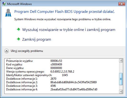

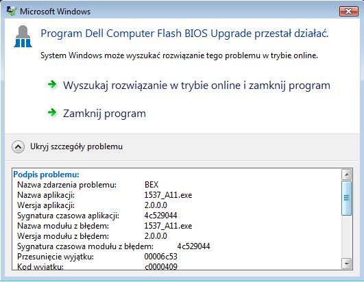

    Ze względu na to ,że Dell którego posiadam nie ładuje baterii (sprawdzane na dwóch) Chciałem wgrać nowy bios z nadzieją ,że to pomoże.
    Aktualna wersja biosu to A08
    Podczas próby wgrywania jakiegokolwiek od A09 do A11 nawet z parametrem /forceit pokazuje się komunikat jak w załączniku.
    Dell 1537 - Aktualizacja BIOS nie powiodła się, komunikat błędu przy wersjach A09-A11
    Próbowałem też z bootowalnego systemu,w trybie zgodności i nic nie pomogło
    Service tag laptopa to GC4W94J

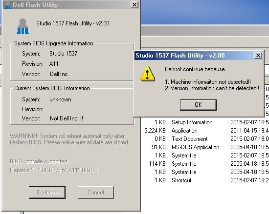

    Jak rozpakuje instalkę Biosu to nie mam pliku .ROM więc bez tego może być trudno ;)
    Spróbowałem jeszcze raz z parametrem /forceit na bootowalnym systemie o oto efekty :
    Trochę mnie to niepokoi że teraźniejszego biosu nie rozpoznaje

    Ciekawe ja jakoś wypakowałem. :)
    Proszę wersja A11.

    Poradziłem sobie troche inaczej.Uruchomiłem instalator z parametrami : /forcetype /nopause /forceit i się udało.Niestety to nie rozwiązało mojego problemu nie ładowania baterii.
    Dziękuję za pomoc i pozdrawiam
