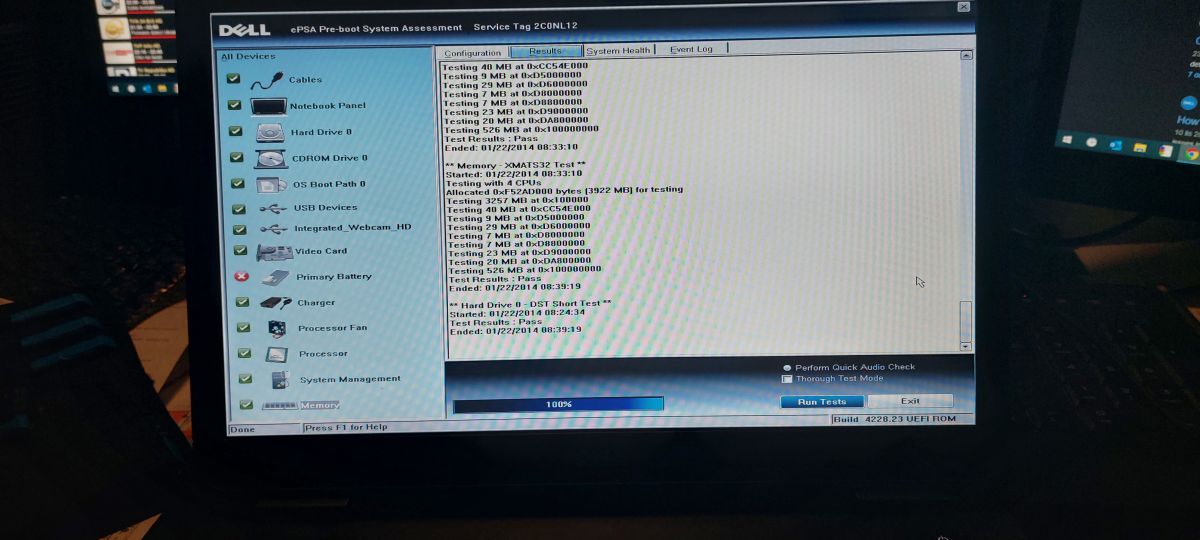

    Dostałem laptopa z uniwersalna ladowarka ze zdjecia, na której działał bez problemu do czasu awarii i wlasciciela. Myślę, że od podpiecia HPkowej ladowarki nie zrobiło mu to roznicy.

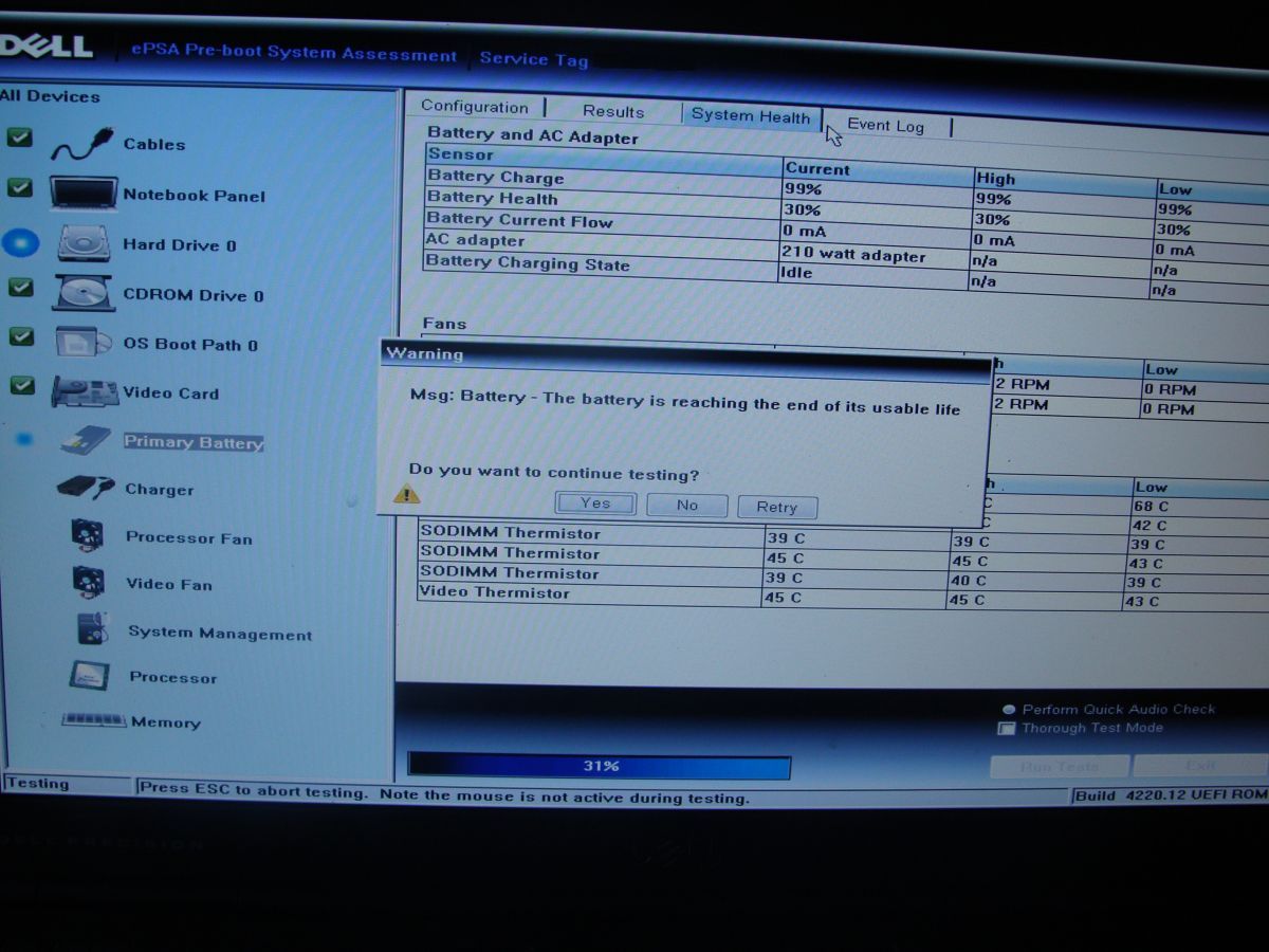

    Nie kombinuj z zasialczem. Jak przyjdzie oryginalny zasilacz DELL wykonaj test diagnostyczny ePSA, który jest wbudowany w PC i Lp. marki DELL, a uruchamiasz przy pomocy F12 po pojawieniu sie loga DELL. Test diagnostyczny sprawdzi wszystkei podzespoły i moze wykryje wadliwy podzespół, a na koniec przedstawi komunikat.
    Ekran testu diagnostycznego ePSA na komputerze DELL
    Czym jest diagnostyka SupportAssist ePSA, ePSA i PSA - https://www.dell.com/support/kbdoc/pl-pl/0001...e-supportassist-epsa-epsa-and-psa-diagnostics

    Wczoraj wykonałem test, na którym widać uwalona baterie, która na czas testu zamontowałem. Widok ekranu testowego Dell ePSA, na którym widoczny jest wynik testu systemowego z zaznaczeniem problemu z baterią.

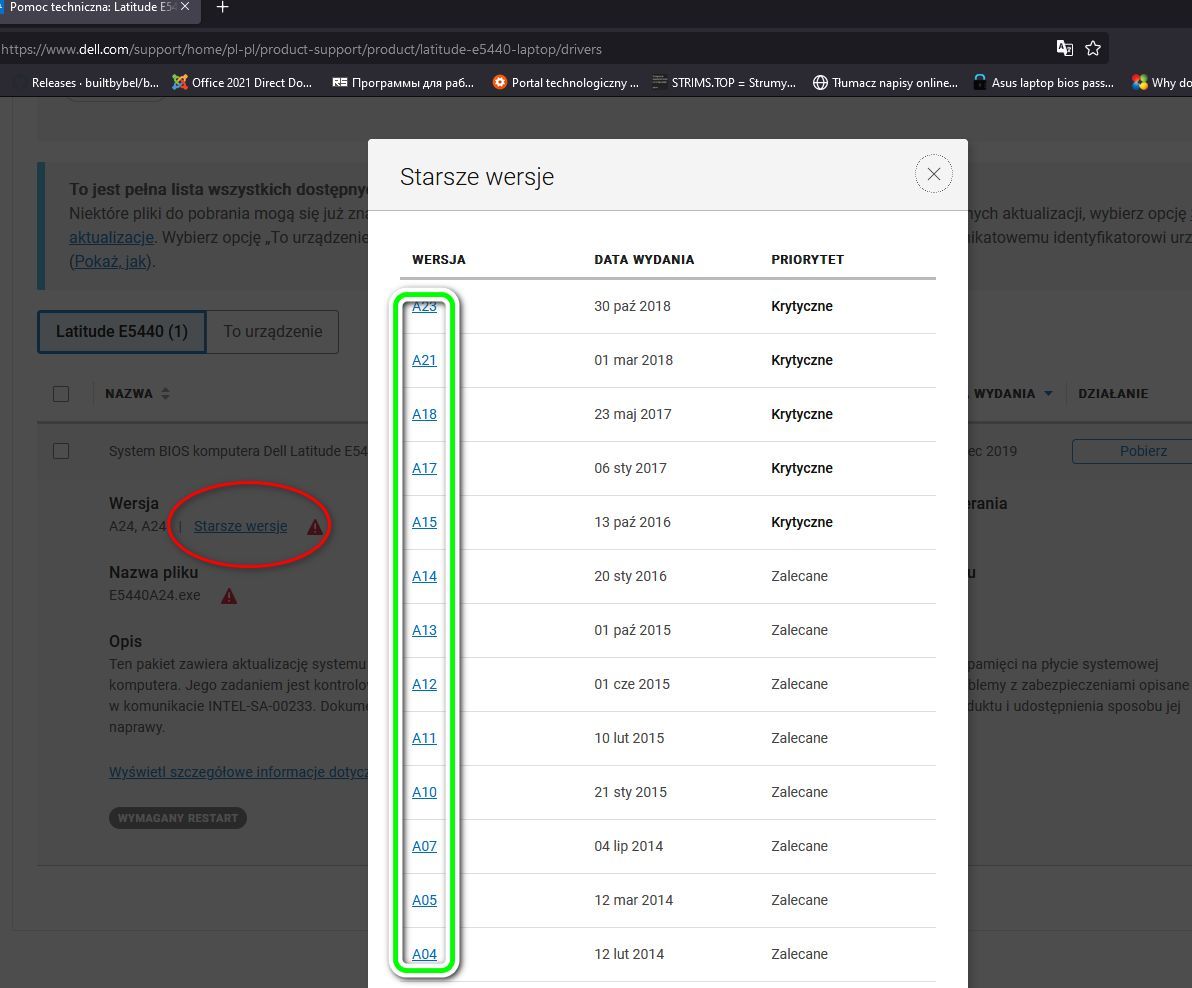

    Trzeba było:
    Dorwać zasilacz markowy Della do tego modelu i tylko jego używać ewentualnie jakiś dobrej marki ze sprawdzoną elektroniką.
    Wymienić baterie CMOS - co zrobiłeś dobrze.
    Wymienić standardową baterię dużą na org. lub Green Cell (bez tej sprawnej baterii dell nie wstanie ani nie zaktualizujesz biosu).
    https://swiatbaterii.pl/green-cell-pro/1090-z...tude-e6410-e6420-e6430-e6510-e6520-e6530.html
    https://swiatbaterii.pl/baterie-do-laptopow-d...-n5yh9-do-dell-latitude-e5440-e5540-p44g.html
    Mając to wszystko sprawne i wymienione:
    Musisz koniecznie wyłączyć Bitlokera na dysku i odszyfrować cały dysk przed zmianą wersji BIOSU.
    Wgrywasz dopiero bios od wersji A04 do góry koniecznie kolejno.
    A05
    A07
    A10
    A11
    A12
    A13
    A14
    A15
    A17
    A18
    A21
    A23
    A24
    Jak zrobisz inaczej to nici z tego wyjdą lub pożegnasz dane na dysku.

    Na stronie della masz wszystkie starsze wersje.
    Lista starszych wersji BIOS dla Dell Latitude E5440.
    Ale nie są to wersje które możesz wgrać programatorem ( Apropo jaki masz programator ? chyba nie taniego chińczyka ezp2019 czy CH341? )

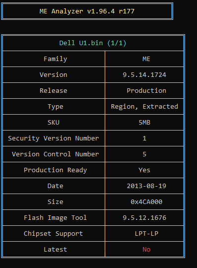

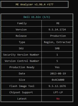

    Płyta ma trzy układy scalone U1: Winbond 25Q64FVSIQ, U2: Winbond 25Q32FVSIQ, a z drugiej strony obok wpięcia taśmy łączącej płytę główną z płytką odpowiedzialną za WIFI jest U7: Winbond 25X10CLNIG.
    U1 i U2 to układy od BIOSu, a U7 to najprawdopodobniej układ z danymi dla ww osobnej płytki od WiFi. To U7 jest mniej ważne. Zgrałem z niej dane, żeby mieć na komputerze gdyby były do czegoś potrzebne.
    Na 99% forów/baz plików bios dodawane są oba pliki dla U1 oraz U2. Dotyczy to płyty LA-9832P, która znajduje się w lapku, który mam na stole.
    U1, U2 i U7 to oznaczenia z dokumentacji płyty głównej, którą dodaję jako załącznik.

    To on ma dwa biosy? Czy jedna to Kość Bios a druga to kość Intel Management Engine.? U7 do niczego nie jest potrzebne.
    Bios jest w kości większej czyli U1 25Q64FVSIQ.
    Ale coś mi rozmiary nie pasują ten U1 plik ma 8MB a System BIOS A04.bin ma 6MB
    Ale coś mi rozmiary nie pasują ten U2 plik ma 4MB a Intel Management Engine ma 7MB.
    Może bios jest w mniejszej kości a Intel Management Engine w większej?
    Nieważne co ci dysk pokazuje.
    Jak będziesz miał podpiętą nową baterię + nowa bateria cmos (bios) + zasilacz to zobacz czy wejdziesz do biosu lub do ustawień flaszowania biosu.
    Usb pendraiwa i tak musisz przygotować.
    Wrzuć zdjęcia dokładne tej płyty z tymi układami U1 I U2.
    W U1 jest to:
    Zrzut ekranu z analizy ME Analyzer dla pliku Dell U1.bin.
    i
    Numer Klucza Windowsa DQC7N-.....-94XB9-QK439-H6CBC - czyli to jest plik biosu.
    i jakaś data 2014-08-26.
