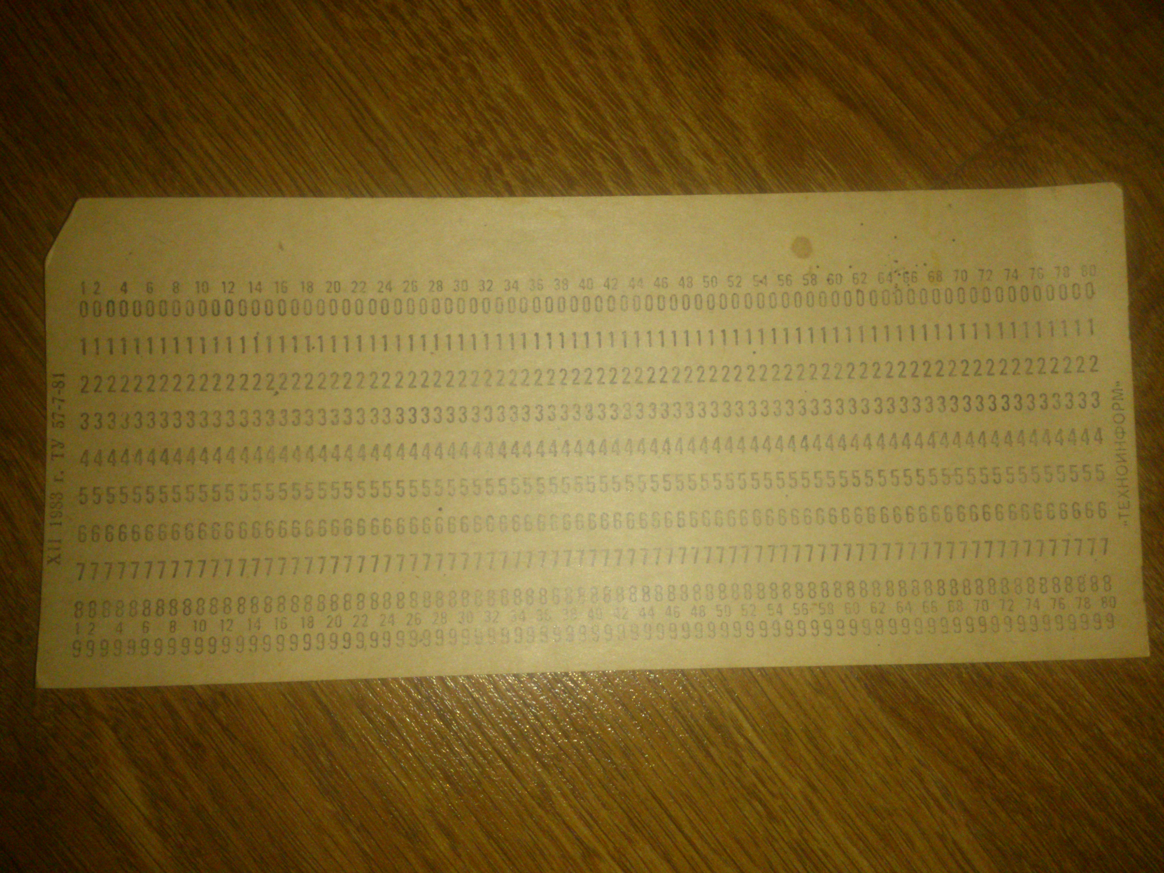

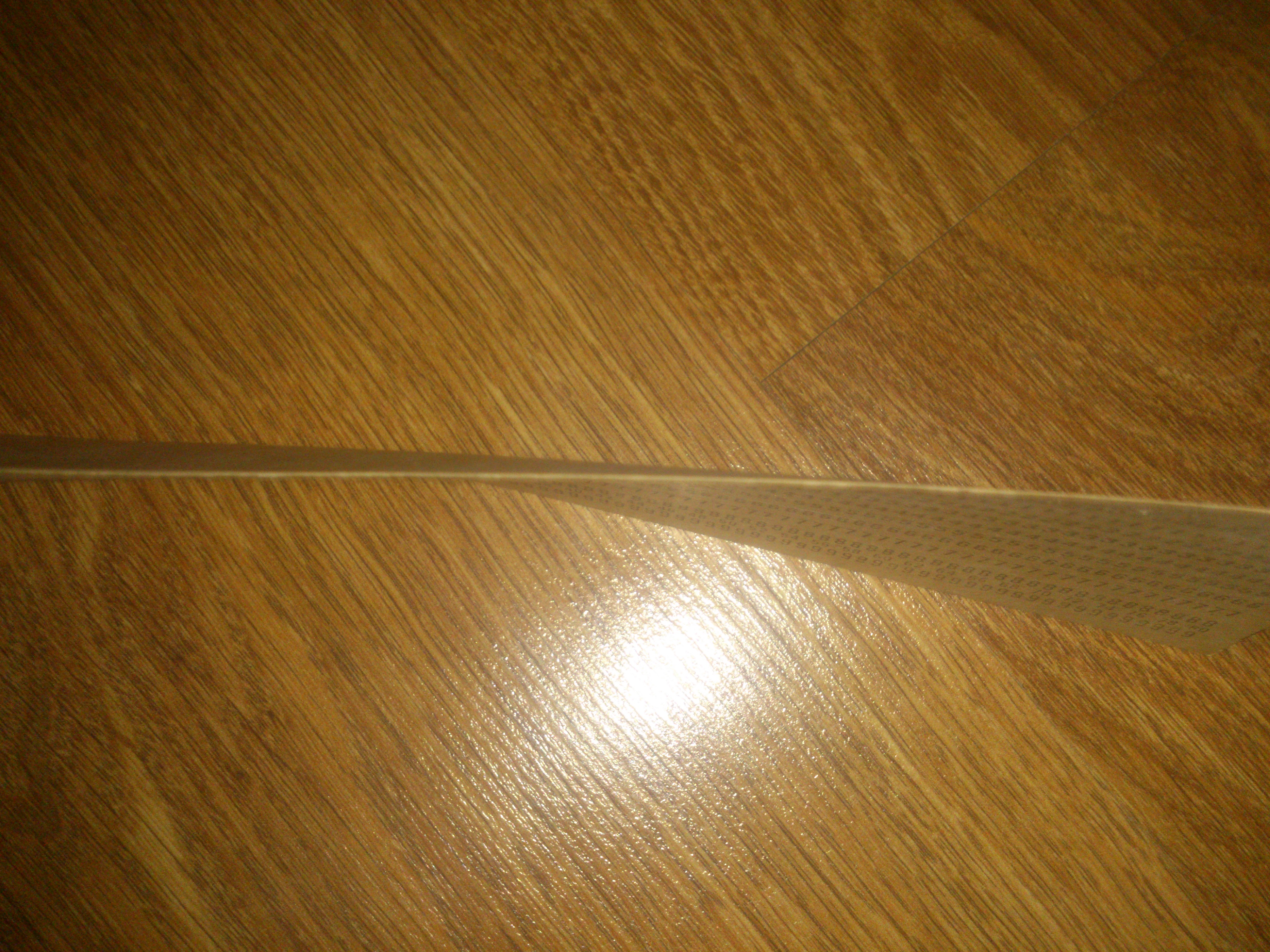

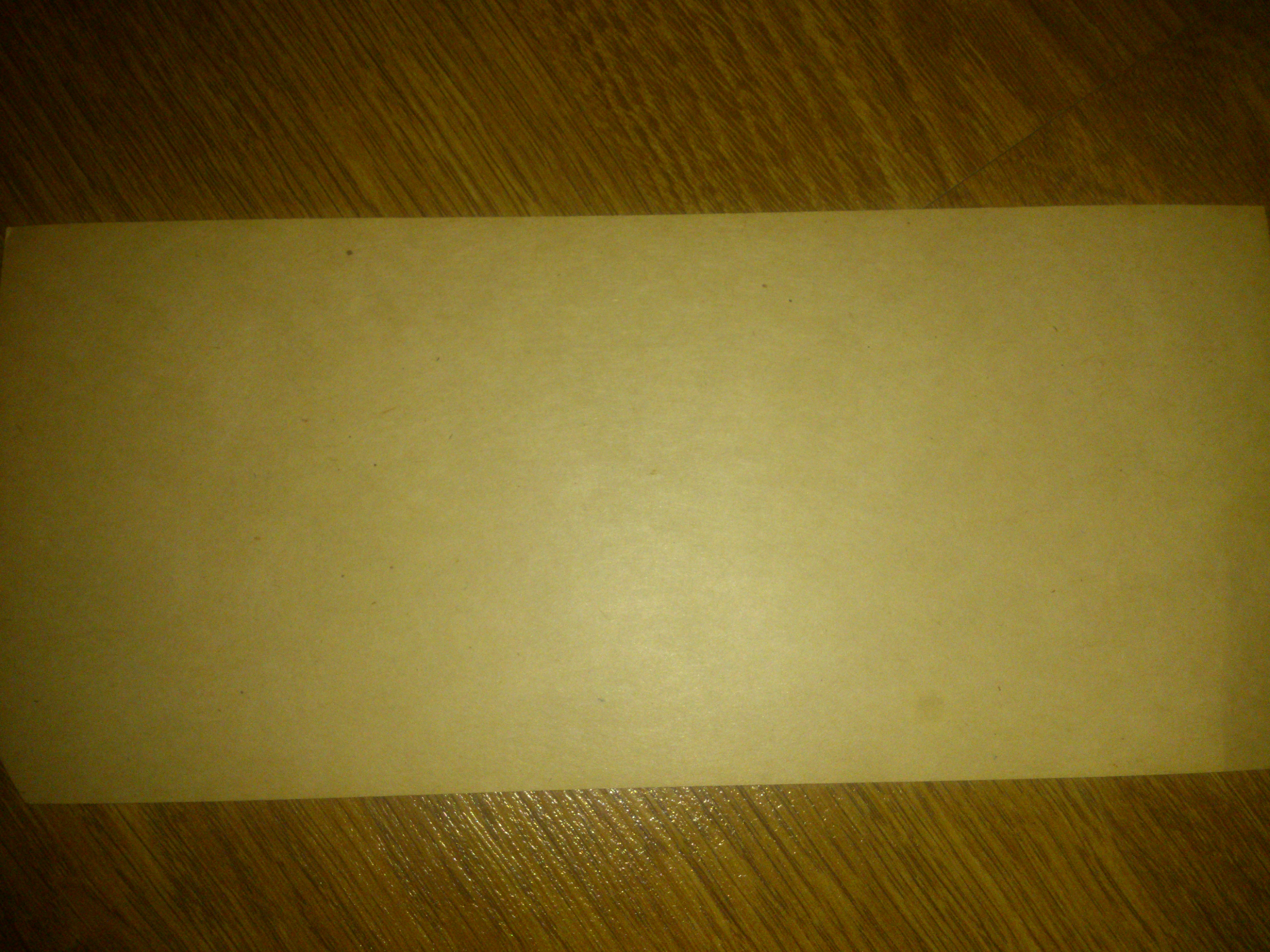

    Cześć,
    Wykonuję aktualnie wzmacniacz. Potrzebuje on zasilania 15v. Przedwzmacniacz natomiast ±15v. Mam transformator który bym chciał wykorzystać, tylko nie pasuje mi napięcie 2x22v i 2x18v. Postanowiłem odwinąć uzwojenia. Papier na transformatorze był nie do odklejenia i w końcu się porwał. I tu powstaje problem. Mam papier, z jakiejś fabryki, bardzo podobny na ten co trzeba. Proszę by ktoś wypowiedział się na temat znaleziska.
    • Czy papier dielektryczny z fabryki nadaje się do transformatora? DSC_0705.jpg (3.43 MB) Musisz być zalogowany, aby pobrać ten załącznik.
    • Czy papier dielektryczny z fabryki nadaje się do transformatora? DSC_0704.jpg (2.39 MB) Musisz być zalogowany, aby pobrać ten załącznik.
    • Czy papier dielektryczny z fabryki nadaje się do transformatora? DSC_0706.jpg (2.8 MB) Musisz być zalogowany, aby pobrać ten załącznik.
  • #3 14418637
    kon4770
    Posty: 194
    Pomógł: 12
    Ocena: 24
    Wybacz ale karta 80-kolumnowa nic mi nie mówi. Najwyżej chcesz mi powiedzieć, że nic z tego nie zrobię. Mam takich kart z 10cm.
  • #5 14418707
    perch
    Posty: 861
    Pomógł: 119
    Ocena: 258
    Do takich celów stosuje się preszpan.

    kon4770 napisał:
    W takim razie co miał na myśli ktoś z elektrody (wcześniej czytałem) mówiący, że namaczał on papier w żywicy i nie miało prawa wtedy brzęczeć
    Impregnuje się całe transformatory by nie brzęczały - oczywiście to jeden ze środków, poza tym oczywiście stosuje się inne działania (ścisłe nawinięcie, ścisły montaż rdzenia).
    Papier z karty 80-kolumnowej nada się jedynie na zewnętrzną owijkę na której możesz wydrukować lub zapisac dane transformatora.
