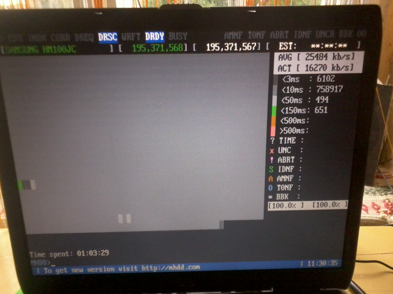

    Najpierw zabezpiecz dane potem zrób skan i pokaż zdjęcie ekranu po zakończeniu.
    http://nirvanowiec.republika.pl/MHDD.html

    W załączniku wyniki skanu
    • HP compaq nx9020 - Nie widzi dysku twardego po dłuższej przerwie w pracy MHDD.jpg (290.81 KB) Musisz być zalogowany, aby pobrać ten załącznik.

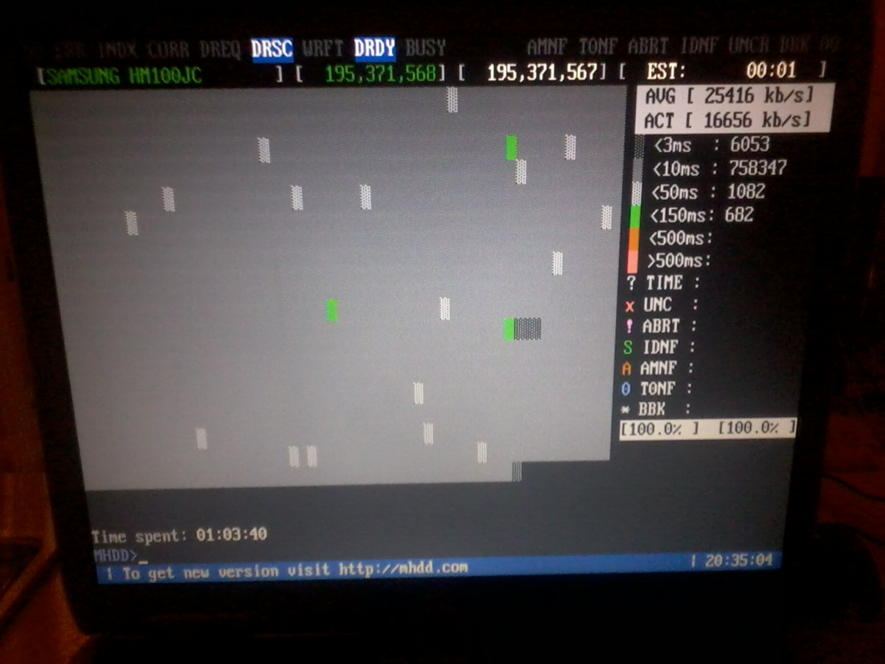

    W załączniku 3 pliki:
    Raporty z wczoraj i dzisiaj MHDD oraz wynik komendy smart att po skanowaniu dzisiaj.
    Bardzo proszę o informację o stanie dysku oraz tego, czy można coś z nim zrobić i czy to on jest powodem kłopotów.
    Czy istnieje jeszcze jakieś narzędzie, które wykluczyłoby niesprawność innych podzespołów?
    Dziękuję

    • HP compaq nx9020 - Nie widzi dysku twardego po dłuższej przerwie w pracy MHDD2.jpg (334.51 KB) Musisz być zalogowany, aby pobrać ten załącznik.

    Dysk ma już relaokowane sektory, więc na ważne dane ani tym bardziej na system nie nadaje się.
    Straszny atrybut 191!
    Możliwe, że od takiej ilości wstrząsów i uderzeń poleciała mechanika.
