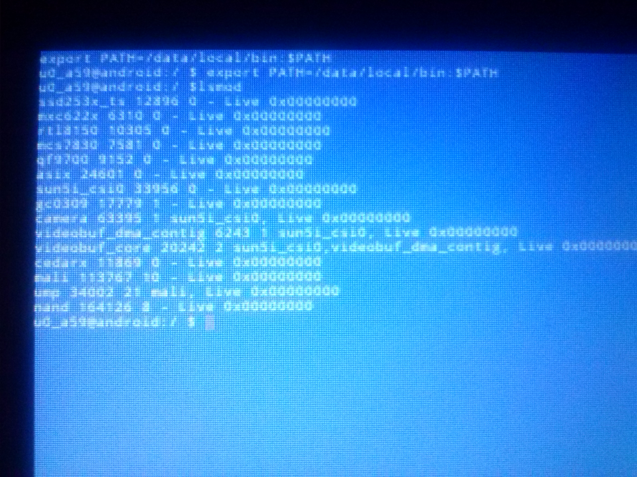

    Witam. Chciałem przyspieszyć trochę swój tablet ponieważ skończyła się w nim gwarancja jakiś czas temu. Znalazłem parę custom romów na niego. Choćby speed jellybean lub modyfikowany stockowy. Niestety po wgraniu ich wszystko się włącza itd ale nie działa dotyk.
    Wynik komendy lsmod
    procesor allwiner A13
    Model płyty głównej 705-a13-v2.3(q8) i data 2012-10-11
    Mid08s - Dotyk nie działa na żadnym innym custom romie oprócz stockowego.

    Cześć , a ja próbuję na pałę i żaden rom nie powoduje , żeby digitizer zaczął działać... ma ktoś jakiś pomysł ?

    Sprawdzałeś te flashe? http://chomikuj.pl/zbigniews/Flashe+Tablety/Manta+MID08S
    Ten tablet był na kilku płytach więc dlatego nie na każdym firmware działa.

    Dziękuję pomogło, z nieba mi spadłeś.
