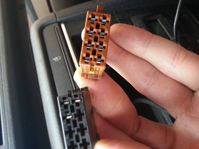

    jestem szczęśliwym posiadaczem audi a4 b6 2003r, zakupiony egzemplarz nie posiadał oryginalnego radia ani subwoofera w bagażniku, zakupiłem radio oryginalne do tego modelu Concert II ( chrom gałki - nie wiem czy to ma znaczenie - możliwe że jest od B7 ) teraz problemy:
    1. radio ma wyjście na 2 głosniki ( chciałbym podłączyć 4 )
    2. fajnie by było podłączyć RDS do FIS
    3. super mieć podświetlenie radia i żeby sie nie wyłączało po 2h
    czy jest jakiś rozsądny nie za drogi sposób na podłączenie tego radyjka czy lepiej zamontować coś nie oryginalnego
    Pozdrawiam i dziękuje za wszelką pomoc

    W concert II podświetlenie i rds i inne dane idą po CAN, Audi masz z 2003 R więc can posiada, podłącz radio, wszystkie kostki łącznie z mini iso. Tylne głośniki niestety tylko przez wzmacniacz, kup adapter mini iso i jakiś mały wzmacniacz i będzie grało.
    Wrzuć zdjęcie rozpiski kostek radia oraz wtyczkę zasilania radia z audi

    Jak podłączyć radio Concert II w Audi A4 B6 2003? Jak podłączyć radio Concert II w Audi A4 B6 2003? Jak podłączyć radio Concert II w Audi A4 B6 2003?
    jak widać w aucie mam tylko 2 kostki iso i antene nic więcej żadnych mini iso

    Bo w tym aucie NIGDY nie był oryginalnego radia.
    Głośniki przód i tył masz bierne.
    Trzeba dołożyć CAN do radia i wzmacniacz do tylnych głośników.

    znalazłem coś takiego "* z podświetleniem radia,
    * nie będą wyświetlane komunikaty RDS na wyświetlaczu między zegarami (czyli na FIS),
    * radio będzie się wyłączało po 2 godzinach grania,
    ponieważ nie masz doprowadzonych kabelków CAN-H oraz CAN-L.
    W oryginale sygnały te poprowadzone są z licznika, z 32 pinowej niebieskiej wtyczki (pin 19 = CAN-L, pin 20 = CAN-H)."
    czy ktoś się orientuje czy to się zgadza i czy trzeba wykonać jakąś dodatkową adaptacje CAN?

    Do samego dzialania radia, poświetlenia itp. nie musisz zmieniac kodowania czy robic adaptacji. Do RDS już tak. Doczytaj dokładnie z canem które piny. Inne modele mialy zieloną wtyczke pin 22, 23
