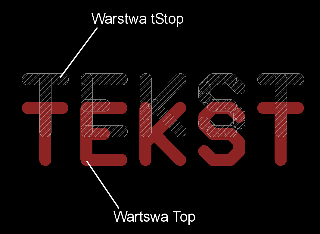

    Jak zrobić w programie altium napis jako pad. Tak żeby nie był pokryty soldermaską.

    Nie musisz tworzyć napisu jako pad, zresztą i tak raczej jest to niemożliwe.
    Tworzysz tekst na warstwie Top lub Bottom a następnie jeszcze raz na warstwie tStop lub bStop i nakładasz jeden na drugi jak na obrazku poniżej.
    Altium Designer – jak utworzyć napis lub obiekt jako pad bez soldermaski?
    Przykład co prawda z Eagla ale w Altium na 100% na pewno da się to z robić w podobny sposób.
    pozdr.

    A można wiedzieć po co koledze takie pady? Czy chodzi tylko o to, aby napis był odmaskowany (tak jak pisze Wojtek75)?
    Jeśli to pierwsze - jeśli chcesz koniecznie pady o nietypowych kształtach (obiekty powiązane z netami) to tu jest to opisane:
    http://techdocs.altium.com/display/ADOH/Creating+a+Custom+Pad+Shape
    Jeśli chcesz tylko napis z odmaskowaniem to jak napisał Wojtek75 w wersji tylko dla Eagle. W Altium:
    wstawiasz napis na warstwie Top lub Bottom Layer - Place => String
    wstawiasz taki sam napis ale na warstwie Top lub Bottom Solder pokrywający się z napisem na miedzi. Zamiast tego można wstawić wypełnienie odsłaniające napis na miedzi => Place => Fill.

    Chodzi mi o odmaskowany napis.
