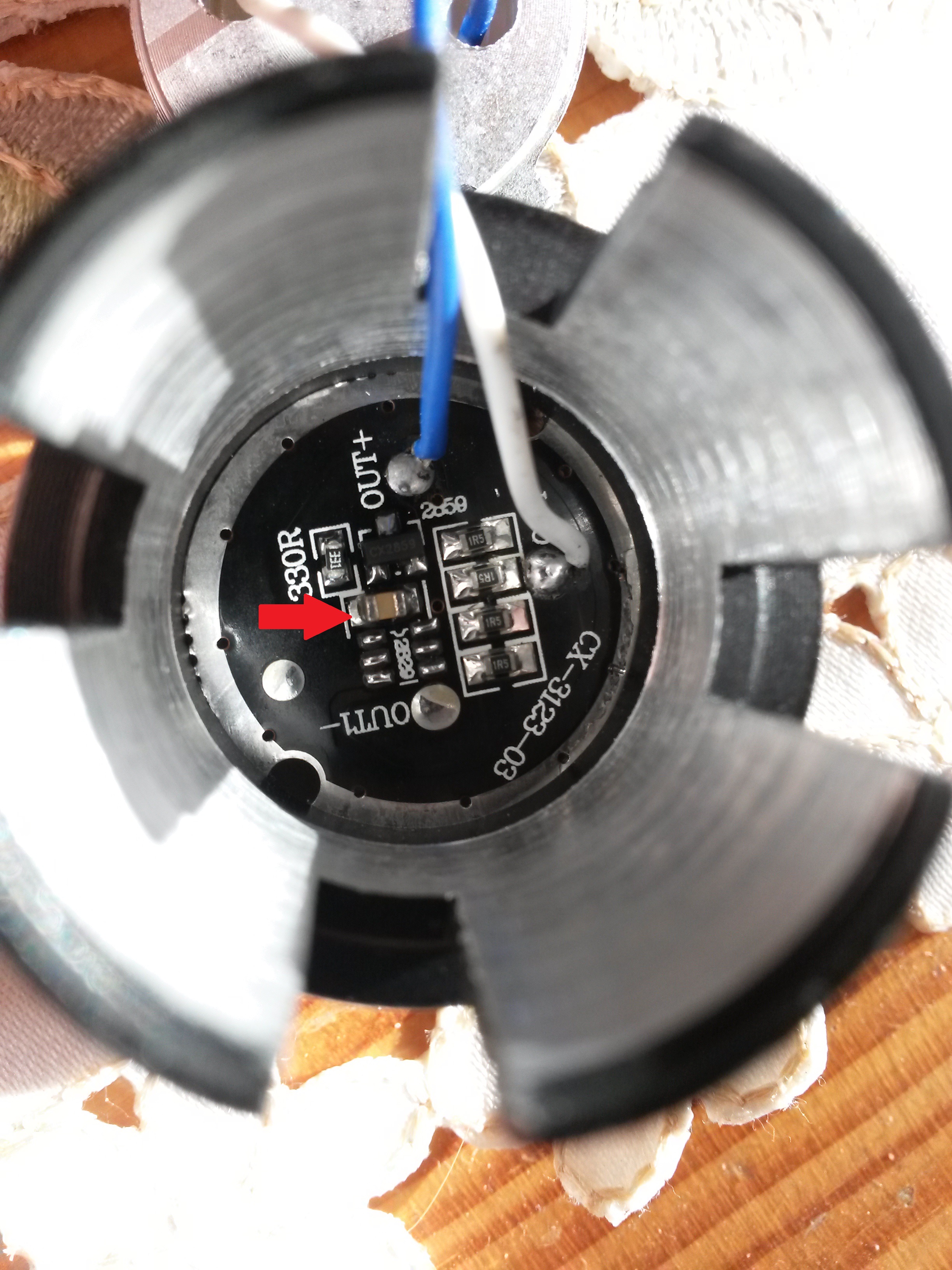

    W miarę prosto ;) Postaram się przedstawić to rozwiązanie, może komuś się przyda :)
    Na początek wrzucę zdjęcie płytki z oryginalnym kondensatorem (zaznaczonym czerwoną strzałką).
    Latarka TS-1119 na diodzie CREE 3W - jak wyłączyć tryb migania?

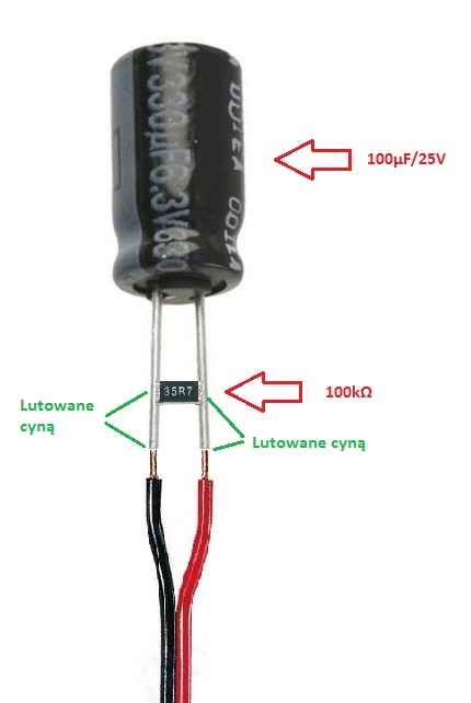

    Z racji tego, że płytka od drugiej strony jest przylutowana do korpusu, i raczej bym jej nie wylutował (trzeba ogrzać na raz dużą powierzchnie), musiałem lutować wewnątrz korpusu. Na szczęście mam lutownicę oporową z dość cienkim grotem więc udało mi się jakoś ostrożnie dostać do padów kondensatora. Po jego wylutowaniu, przygotowałem sobie układ RC (rezystor - kondensator, w połączeniu równoległym). Jak już wspomniałem wcześniej użyłem kondensatora elektrolitycznego o wartości 10µF/25V i rezystora SMD 0805 o wartości 100kΩ. Poniższy obrazek przedstawia sposób zlutowania tych dwóch elementów
    Do nóżek kondensatora przylutowałem krótkie i cienkie przewody na które nałożyłem małe odcinki koszulek termokurczliwych. Całość włożyłem w większą koszulkę termokurczliwą. Mogłoby się wydawać, że będzie problem z miejscem wewnątrz, jednak kondensator mimo iż jest na 25V nie jest aż taki duży - można użyć kondensatora 10µ/10V, będzie mniejszy.

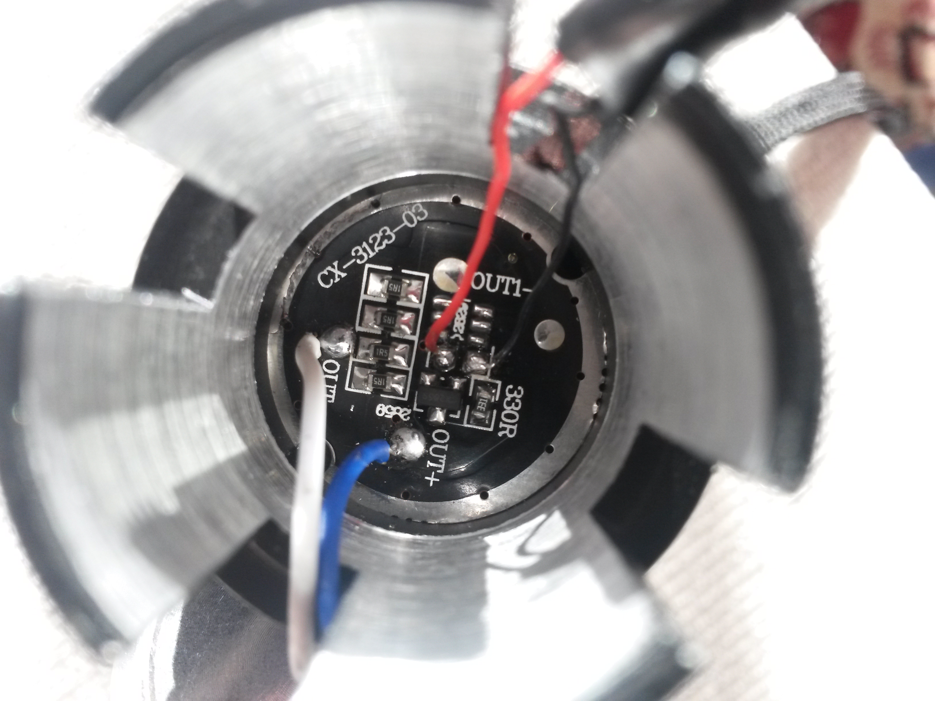

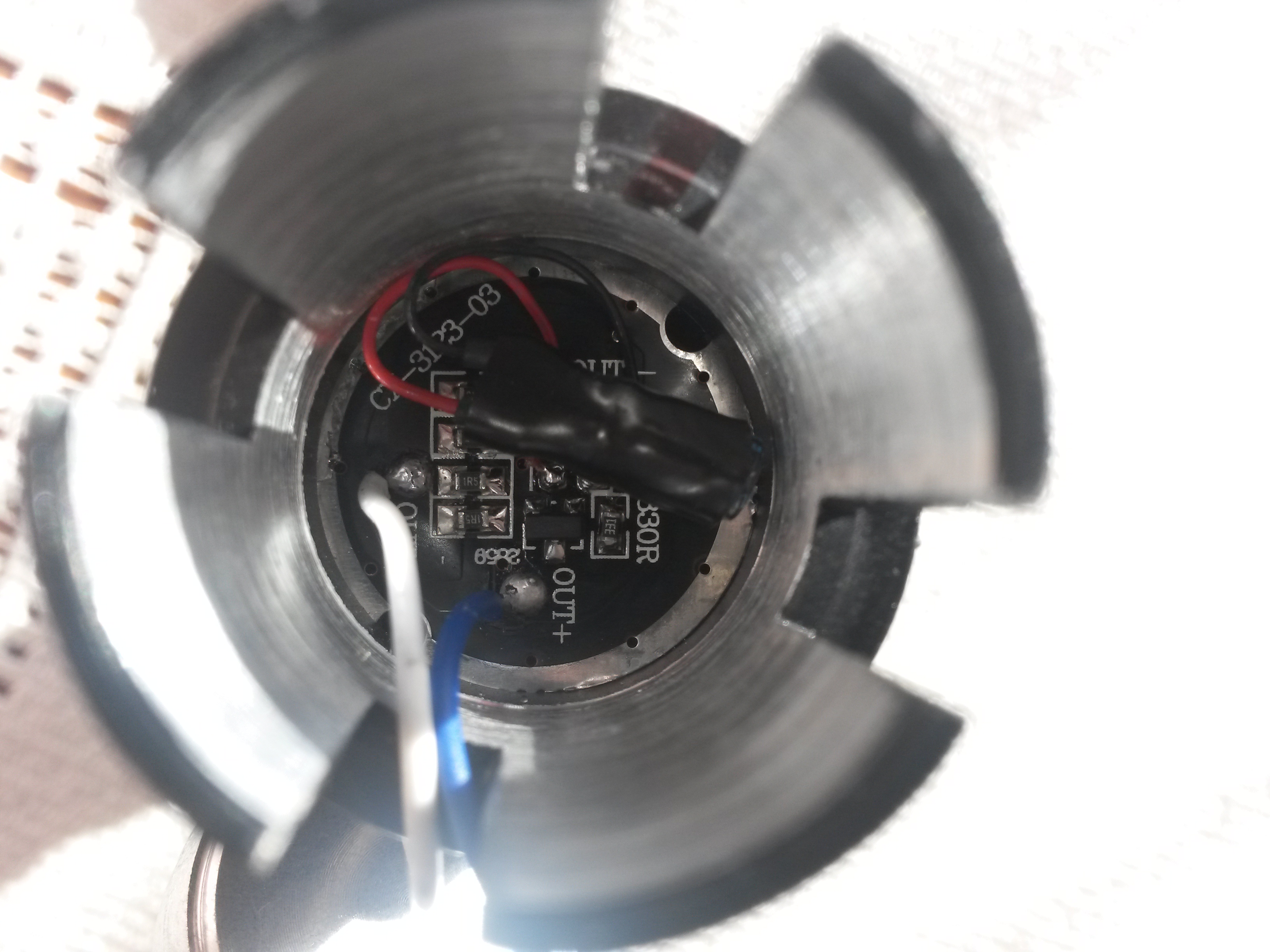

    Następnie przewody przylutowałem do padów na płytce w miejsce starego kondensatora
    a tak wygląda wnętrze po włożeniu układu RC do środka
    I to tyle całej przeróbki ;) Jak już pisałem, teraz mam około 3 sekundy liczone od momentu zgaszenia latarki na zmianę trybu świecenia. Jeśli włączę latarkę przed upływem tych 3 sekund to zaświeci się w innym trybie, jeśli zaś włączę ją po co najmniej 4 sekundach (dla pewności, czasem po 3 sekundach jeszcze pamięta ostatni tryb) to będzie świecić z pełną mocą (100%).
