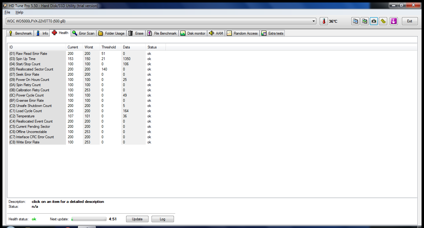

    Czytałem na forach, że może to być problem z twardym dyskiem, lecz po sprawdzeniu go HD tune pro, "Health" wyszedł "ok"

    Wstaw screen zakładki Health z HD Tune.
  • #3 14440712
    scarf
    Posty: 43
    Health ok, tak jak napisałem.

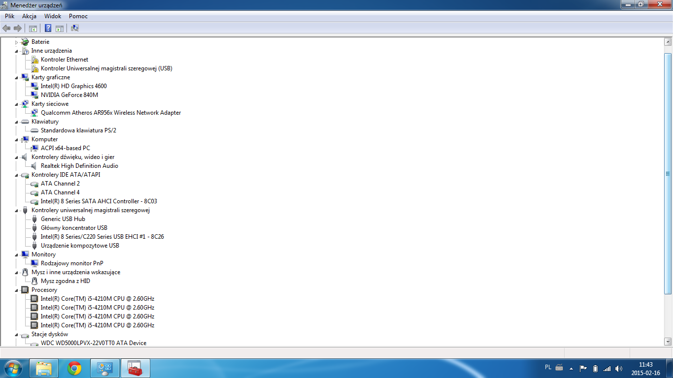

    Sterownik chipsetu zainstalowany?
  • #5 14443606
    scarf
    Posty: 43
    Dostałem laptopa już z zainstalowanym systemem więc i chyba zainstalowanymi sterownikami? - tzn, na pewno wszystkie windowsowskie aktualizacje ściągnięte, sterownik HD intel czy nvidii działa.
    Jak sprawdzić czy sterownik chipsetu jest zainstalowany?

    Wstaw screen z Menedżera Urządzeń.
  • #7 14443947
    scarf
    Posty: 43
    wstawiam screenshot z managera urządzeń.

    Sprawdź ten
    Sterownik jest co prawda dedykowany do Ósemki, ale powinien działać.
    Później zainstaluj jeszcze to.
  • #9 14444018
    scarf
    Posty: 43
    Pierwszy sterownik zainstalował "ekspersowo", tzn. po kliknięciu dalej, od razu praktycznie określił że jest zainstalowane.
    Przy drugim sterowniku, wyskakują na końcu instalacji błędy, tzn. "FindFile Failed", a póżniej "The Realtek Network controller was not found. If Deep sleep mode is enabled Please Plug the cable". W menadżerze urządzeń bez zmian.

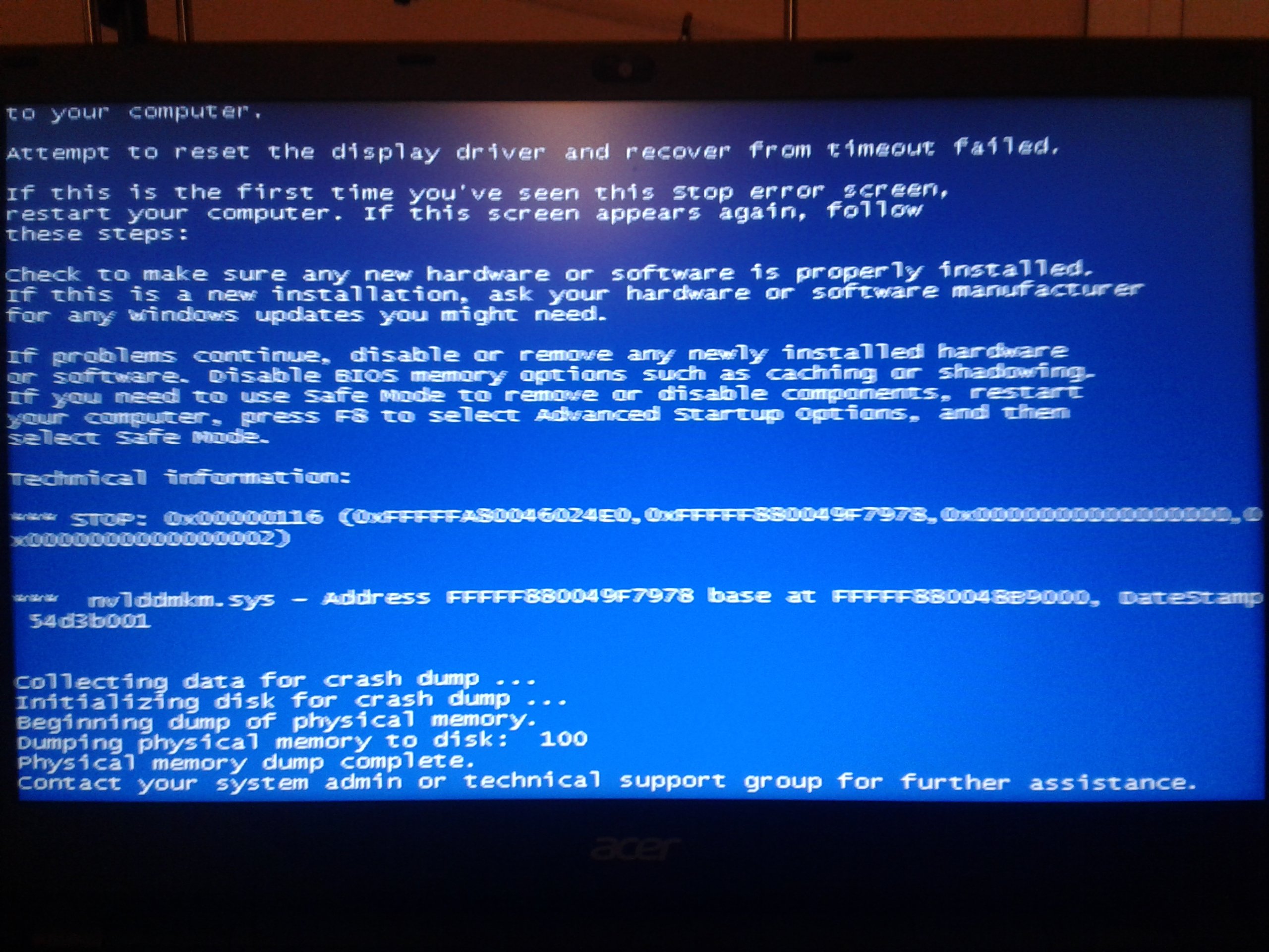

    Edit: Pojawił się kolejny problem, przy próbie uruchomienia aplikacji pełnoekranowej, przy domyślnym użyciu karty graficznej nvidia, pojawia się niebieski ekran śmierci, oraz następuje restart. Chdk sprawdza błedy - 0.
    Edit2: Za każdym razem gdy następuje restart po ekranie śmierci, nie potrafi "zalogować" użytkownika tzn. zawiesza się na "zapraszamy"
    Edit3: Ponadto przy próbie przywrócenia systemu, znów pojawia się ekran śmierci.

    We właściwościach komputera kliknij "zaawansowane ustawienia systemu" i na zakładce "Zaawansowane" przy sekcji "Uruchamianie i odzyskiwanie" kliknij "Ustawienia". Usuń zaznaczenie przy opcji "Automatycznie uruchom ponownie". Kiedy znowu pojawi się BSOD spisz kod błędu (format 0x...).

    Przedstaw screeny z programu BlueScreenView jak? Link
  • #12 14445050
    scarf
    Posty: 43
    Przedstaw screeny z programu jak? Link
    Próbowałem zgrać screeny programem BlueScreenView, niestety, o dziwo, folder minidump jest pusty.
    W załączniku, wysyłam więc zdjęcie owego błędu.
    Ps. instalowałem sterowniki prosto od nvidia, z programu Slimdrivers oraz z załączonej płyty od Acera - za każdym razem wyskakuje ten sam błąd.

    Odinstaluj sterownik Nvidii, zrestartuj komputer, wyczyść pozostałości programem Driver Sweeper, zrestartuj komputer. Zainstaluj ponownie najnowszy sterownik ze strony Nvidii. Jeśli to nie zadziała powtórz procedurę z zastosowaniem starszej wersji sterownika.
    Zastanawiam się też czy nie powinieneś usunąć też sterownika grafiki Intela i ponownie go zainstalować.
    Sterowniki pobieramy ze strony producenta sprzętu. Tylko wtedy mamy pewność że jest on właściwie dopasowany i najnowszy. Ani programy tego typu, ani Windows Update nie dają takiej pewności.
    A na przyszłość. Instalację sterowników po zainstalowaniu systemu zaczynamy !zawsze od sterownika chipsetu. Pomaga to w przyszłości uniknąć dziwnych i trudnych do zdiagnozowania problemów.
