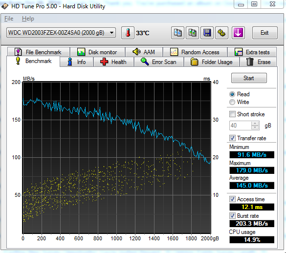

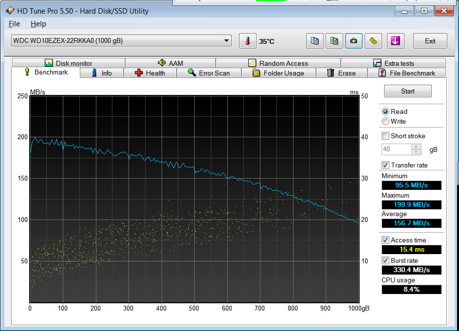

Zakupiłem parę dni temu nowy dysk wd black WD1003FZEX 1TB sATA III 64MB.
Ogólnie temat polega na ocenie parametru dysku i jak to sie ma do realnej jego pracy w codziennych warunkach. Otóż seria black charakteryzuje się wysoką wydajnością do "zaawansowanych zastosowań" i chwali się niskim czasem dostępu rzędu 12ms. Mój nowy dysk pomimo znaczka Black taką wartością niestety nie może się pochwalić bo czas dostępu wynosi ok 16ms.Jest to stosunkowo nowa seria i powstało już parę tematów na zagranicznych forach że to trochę dużo jak na tę serię, i że niby sprzedawany jest jako dysk z serii Blue z naklejką Black. Chciałbym abyście wypowiedzieli się na temat ww. sytuacji: czy parametr czasu dostępu jest w tym przypadku nad wyraz ważny i czy różnica między dwoma dyskami, z których jeden posiada 12ms a drugi 16ms dostępu (ta sama rodzina Black różniąca się pojemnością) daje mu znaczną przewagę oraz czy aby na pewno black to black a nie jak sugerują fora wspominając wersję blue. Poniżej przykładowe screeny dwóch dysków z tej samej serii różniących się pojemnością i czasem dostępu oraz jeden screen dysku Blue prezentujący podobne parametry do wd black WD1003FZEX.
WD Black WD1003FZEX 1TB sATA III 64MB.
WD Black WD2003FZEX 2TB sATA III 64MB.
WD Blue WD10EZEX 1TB sATA III 64MB.
