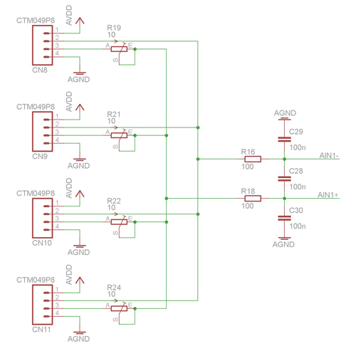

    Cześć.
    Zbudowałem wagę platformową na czterech tensometrach. Na płytce zrobiłem również sumator wg ogólnie dostępnych informacji (potencjometr wieloobrotowy 10ohm w szeregu z sygnałem+ każdego czujnika).
    Pytanie do Was - w jaki sposób wyregulować tym sumatorem tensometry? Myślałem, że sprawa będzie prosta. Tzn. pierwszy czujnik odbiega od reszty - kręcę pierwszym potencjometrem, trzeci się różni - kręcę trzecim.
    Jednak w praktyce zmieniając np. pierwszy potencjometr nie dzieje się nic. Zmieniając drugi czujnik 2 idzie w górę a czujnik 3 w dół. Zmieniając trzeci czujniki 1 i 3 idą np. w górę. Więc jak to jest? Dodam, że nie jestem i nie mam zamiaru być specem od wag. Jest to dla mnie pierwsza i jedyna konstrukcja.
    Powiem jeszcze, że wagę próbowałem wyregulować już po złożeniu obciążenie stawiając po prostu na każdym z rogów platformy. Poza tym obciążenie było ok. 1/10 nominalnego obciążenia każdego z tensometrów.
    Jak wyregulować sumator wagi platformowej z czterema tensometrami?
