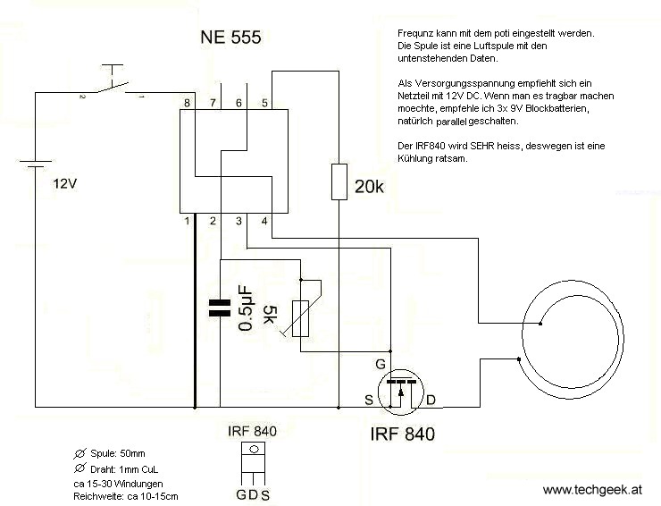

✨ Użytkownik, będący początkującym w elektronice, prosi o pomoc w zrozumieniu schematu elektronicznego, który zamierza złożyć na płytce stykowej. Zastanawia się, które punkty na schemacie powinny być połączone, a które nie. Odpowiedzi wskazują, że schemat jest niechlujny, a połączenia powinny być realizowane w miejscach oznaczonych kropkami oraz tam, gdzie dochodzą trzy przewody. Użytkownik pyta również o rodzaj rezystora, który okazuje się być potencjometrem montażowym. Dodatkowo, zasugerowano, aby użytkownik zapoznał się z opisem układu scalonego NE555.
