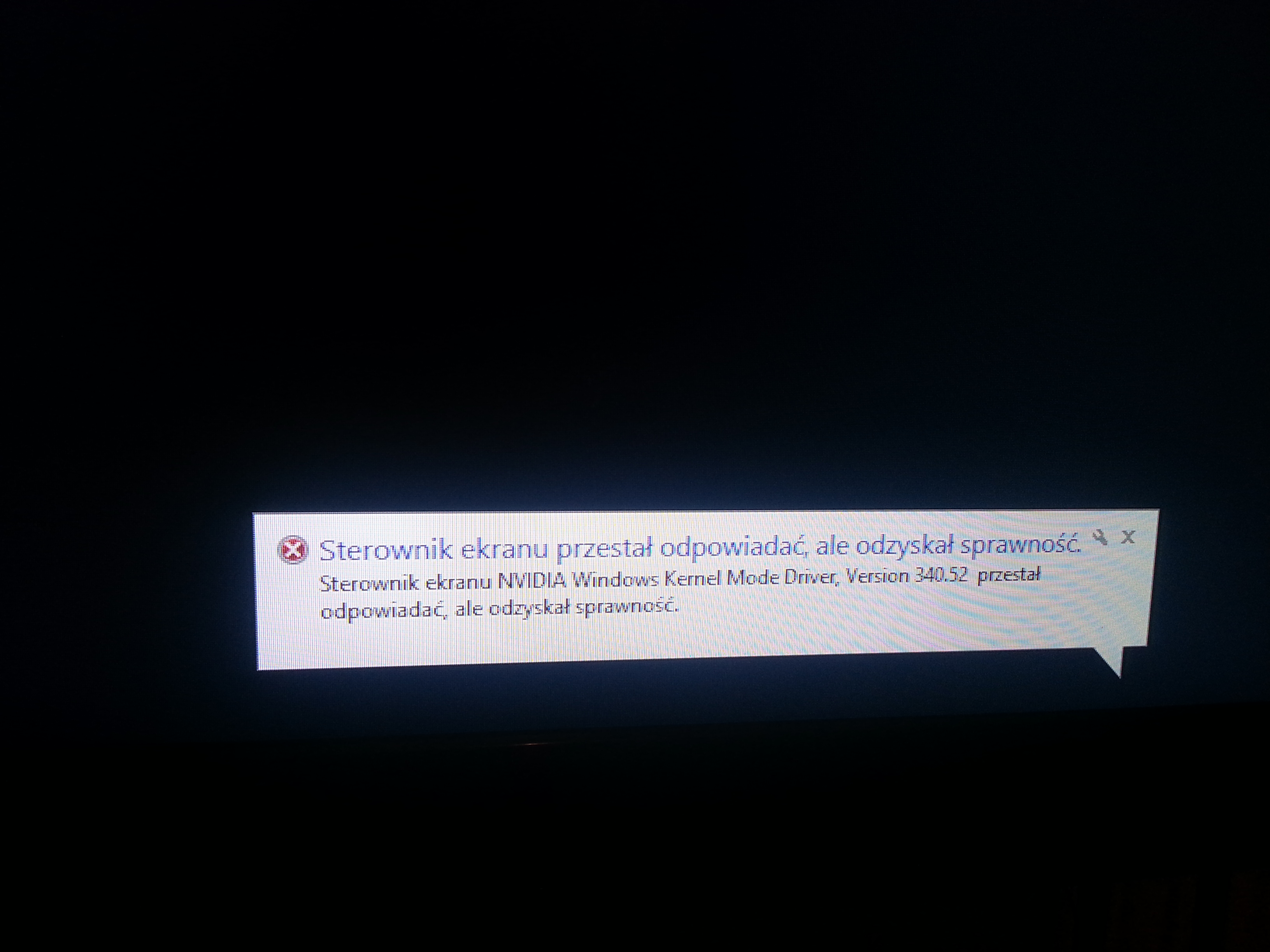

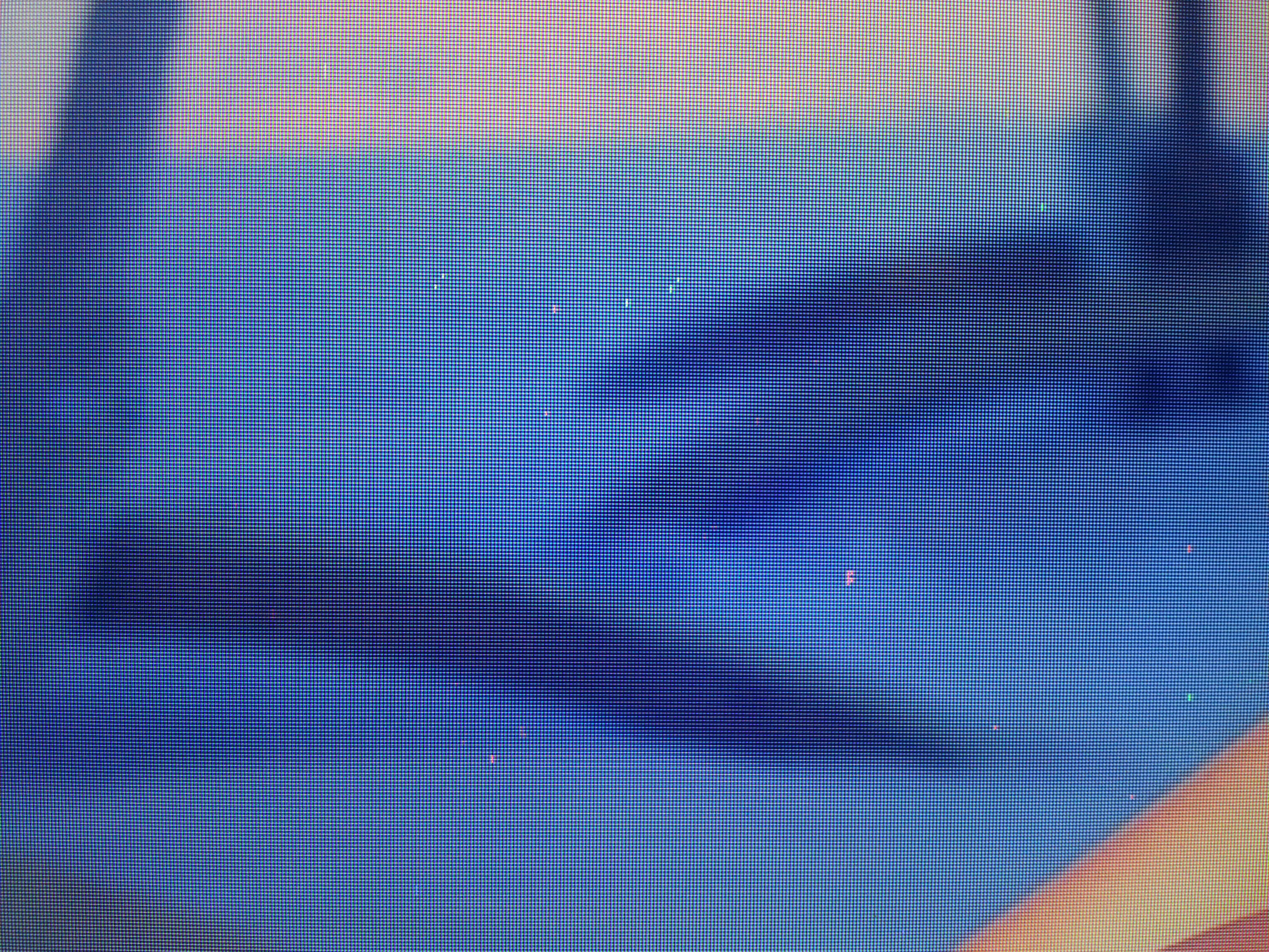

    Mam problem z podkręceniem procesora jak i karty graficznej. Otóż po minimalnym podkręceniu karty jak i procesora wyskakują 'artefakty'. Nie jestem jakoś w tym mocno obeznany lecz wcześniej nie miałem tego typu problemów.
    Kratę graficzną podkręcałem przez panel sterowania nvidii co 5 by nie przesadzać lecz efekt był mizerny , gdyż wyskakiwały artefakty i trzeb było wrócić do standardowych ustawień. Co do procesora, jego da rade trochę podkręcić z 2.66 na ok 2.8 lecz np po większym podkręceniu bądź też włączeniu funkcji turbo artefakty od razu się pokazywały.

    - pamięcią ram ( gdyż zależy jak kości wsadzałem to raz częściej wyskakiwał błąd ekranu i przywracanie sterowników ekranu i wtedy procka nic nie dało się podkręcić)

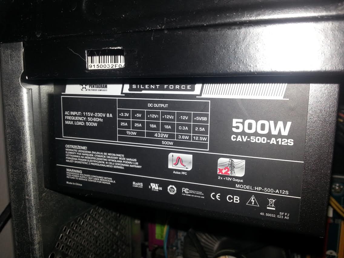

    - może wina tkwi w zasilaczu ( Pentagram 500W z tego co pamiętam)

    "Spisz dokładny model zasilacza bo to może byc jego wina. "

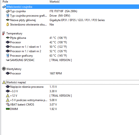

    Screen zasilacza jak i temperatur przy odpalonej grze na full detalach i win rarze. Problem z podkręceniem procesora jak i karty graficznej.

    Zasiłka w porządku.
    Temperatury również.

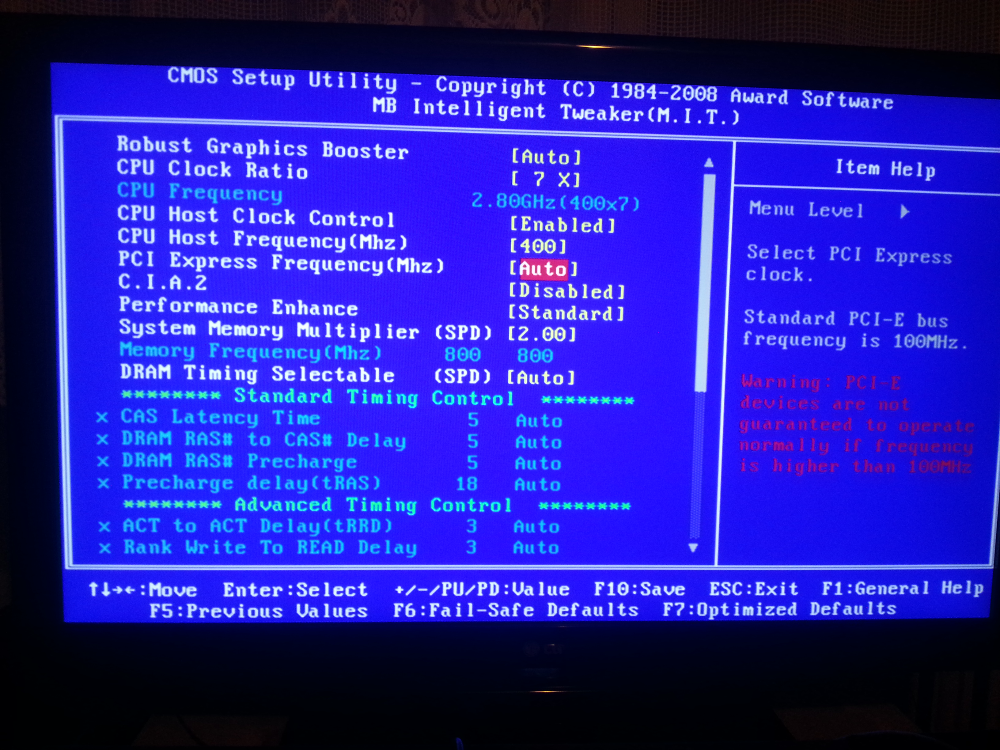

    Zaraz dodam screen z biosu i z tego co się dzieje po podkręceniu.

    Pci-e na 100 a nie auto.

    przy ustawieniu na sztywno na 100 resetuje biosa i przywraca wcześniejsze ustawienia.

    Jak dla mnie to problem z kartą definitywnie. Zimny lut na płytce przy modułach pamięci albo przy samym GPU. Podniesienie ustawień = wzrost temperatury = rozszerzenie materiału i zwiększenie oporności lub zerwanie styku na pękniętym lucie = artefakty. W szczególności prawdopodobne jak karta ma więcej niż trzy lata i kiepskie chłodzenie. Cykle rozgrzewania i stygnięcia powodują zmęczenie i pękanie połączeń lutowanych. Miałem tak w wielu kartach.
    Pomaga jedynie reflow płytki.
