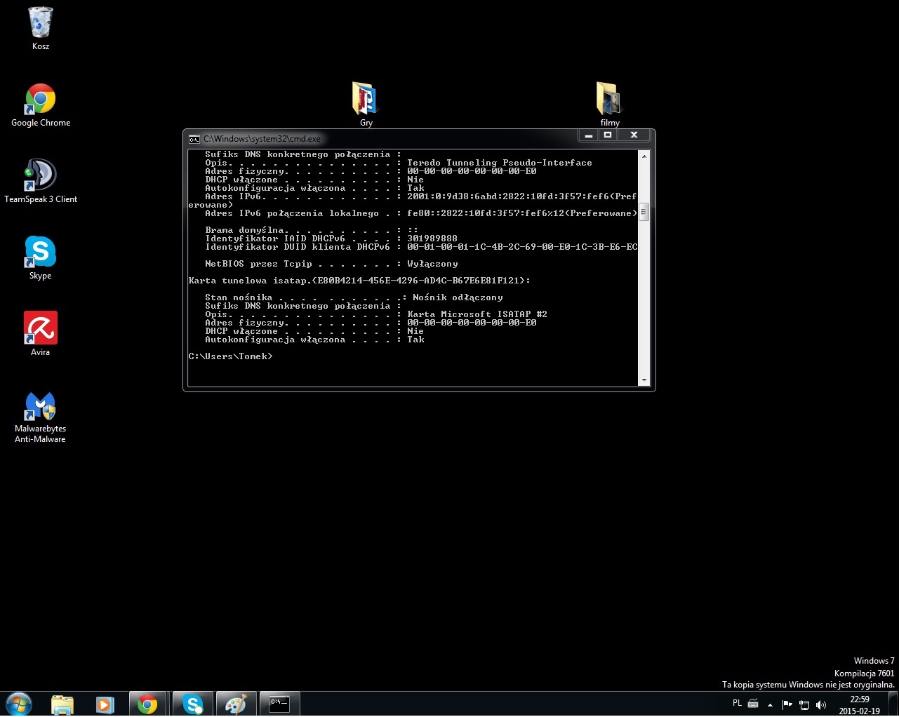

    Tam nie widać żadnej adresacji jaką dostajesz z DHCP routera? Poproszę o poprawny ipconfig /all
  • #9 14462645
    Urantos
    Posty: 5
    Chodzi o to?
    Jeżeli nie to proszę powiedzieć jak to zrobić bo nie mam bladego pojęcia.
    • Internet całkiem zwariował u mnie w domu. Dużo niepożądanych stron. Bez__tytu__u.png (98.58 KB) Musisz być zalogowany, aby pobrać ten załącznik.
