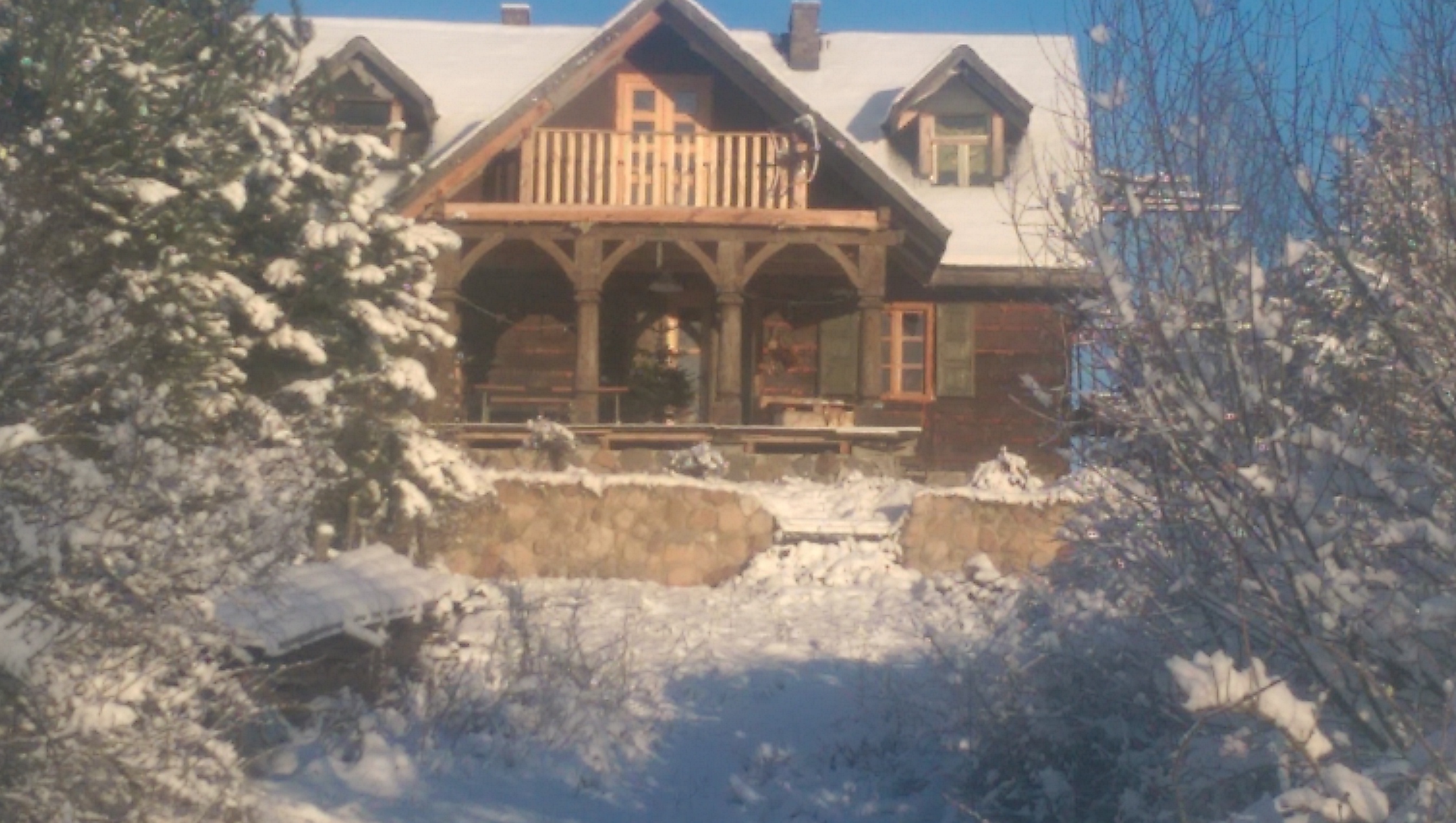

    U siebie w domu 3 lata temu układaliśmy sami po raz pierwszy 170 m2 podłóg z desek sosnowych 4 cm grubości szerokości od 18 do 22 cm. Deski (sezonowane) z zaprzyjaźnionego tartaku, w którym podpowiedzieli nam jak nabijać po kolei :za pomocą kotw na legarach, klinów i wkrętów.
    Po cyklinowaniu i dwu krotnym lakierowaniu dwu-składnikowym lakierem powierzchnia nie zmieniła do dziś struktury; nie trzeszczy choć mój kolega waży 140 kilo.
    A tak wygląda nasza chałupka...... też z sosny.
    Czy sosnowe drewno na podłogę jest trwałe? Wasze doświadczenia i opinie
    Na tarasie układaliśmy deski bez pióra z odstępem ok 2 mm pokryte lakierem polimerowym.Te były gorszego sortu i od słońca po kilku miesiącach wyszła z nich żywica, trzeba było jeszcze raz lakierować.
