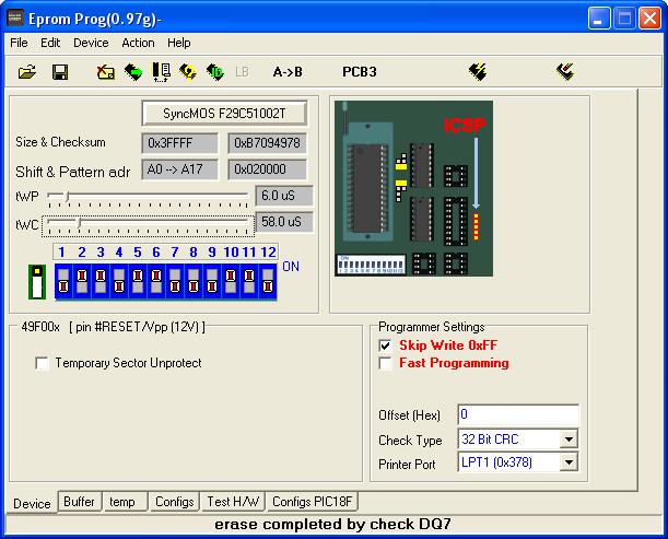

    W podstawce zif32 nie moggę skasować żadnej pamięci.
    Niby podaje, że pamięć skasowana ale tak nie jest.
    Natomiast kasuje Intela 82802 w podstawce PLC jednak robi błąd przy zapisie.
    Może ktoś poda jak wygląda tor kasowania i zapisu pamieci w zif32.
    Czy w teście H/W na A9- 2,9V nie jest za mało.
    • Willem 4.0 - problem z kasowaniem i zapisem pamięci w zif32 i PLC willi.png (23.65 KB) Musisz być zalogowany, aby pobrać ten załącznik.

    cześć,
    - programator willem 4.0
    - na tescie H/w na pinie 26, adres A9 miałem 3.11V , na innych adresach 4.21V.
    - męczyłem dzisiaj układy:
    dil 32: 39SF020, AT29C010a, 39SF020 nie widział ID i nie programował.może kość uszkodzona.
    PLCC32: N28f001, W49F002, M29F040
    - na plcc było bez problemów.
    - należy tylko zwracać uwagę na zmiany zworek, dokładanie zworek i tym podobnie.

    Ja robiłem sam i znalazłem błąd na płytce, przerwa na przelotce z prawej strony gniazda centronicsa. Zanim to usuołem miałem notoryczny błąd bufora. Tak się zastanawiam czy Gotronik nie "wsadził" mi jakejś lipnej płytki, może "siedzi" jeszcze gdzieś błąd którego nie znalazłem.
    Napięcia które podałęś mamy prawie identyczne.
    Być może na A29 mamy za niskie napięcia, co sugerują na forum willema.
    http://www.willem.org/cgi-bin/yabb/YaBB.cgi?board=PCB3B_1;action=display;num=1093212212
    http://www.willem.org/cgi-bin/yabb/YaBB.cgi?board=PCB3B_1;action=display;num=1069220247
    Na PLCC32 jak ustawiłeś zworki.
