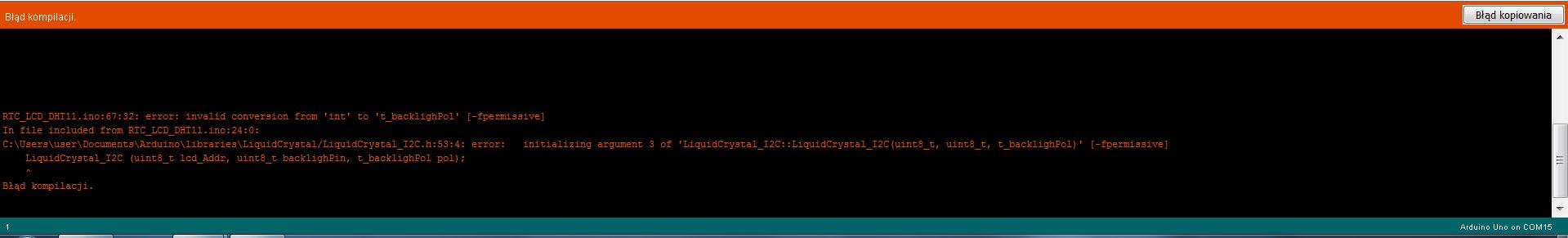

    Chciałem zrobić termometr którego projekt znajduje się tutaj
    http://www.instructables.com/id/Clock-with-termometer-using-Arduino-i2c-16x2-lcd-D/
    Niestety napotykam na ciągłe błędy. Mam ciągle błąd kompilacji na poziomie "void afisare_temperatura()" tak jak by czegoś brakowało przed klamrą kończącą. Niestety jestem bardzo początkujący w Arduino więc czy ktoś mógłby mi pomóc? Bardzo potrzebuję tego typu termometru do projektu, a niestety od kiedy wziąłem na warsztat ten projekt napotykam na ciągłe błędy.
    Dodatkowo po pewnym czasie zaczął się pojawiać błąd którego wcześniej nie było

    Wklej kod programu, nawet jeśli tylko przekopiowałeś z projektu, będziemy działać.
  • #3 14480894
    adam2522
    Posty: 50
    Ocena: 7
    z kodem powoli dałem sobie radę, już wiem gdzie był błąd polegał na tym że po otwarciu programu do arduino wyświetla się coś takiego
    Kod: text
    Zaloguj się, aby zobaczyć kod
    Nie zauważyłem że wklejając kod to się nie kasuje.
