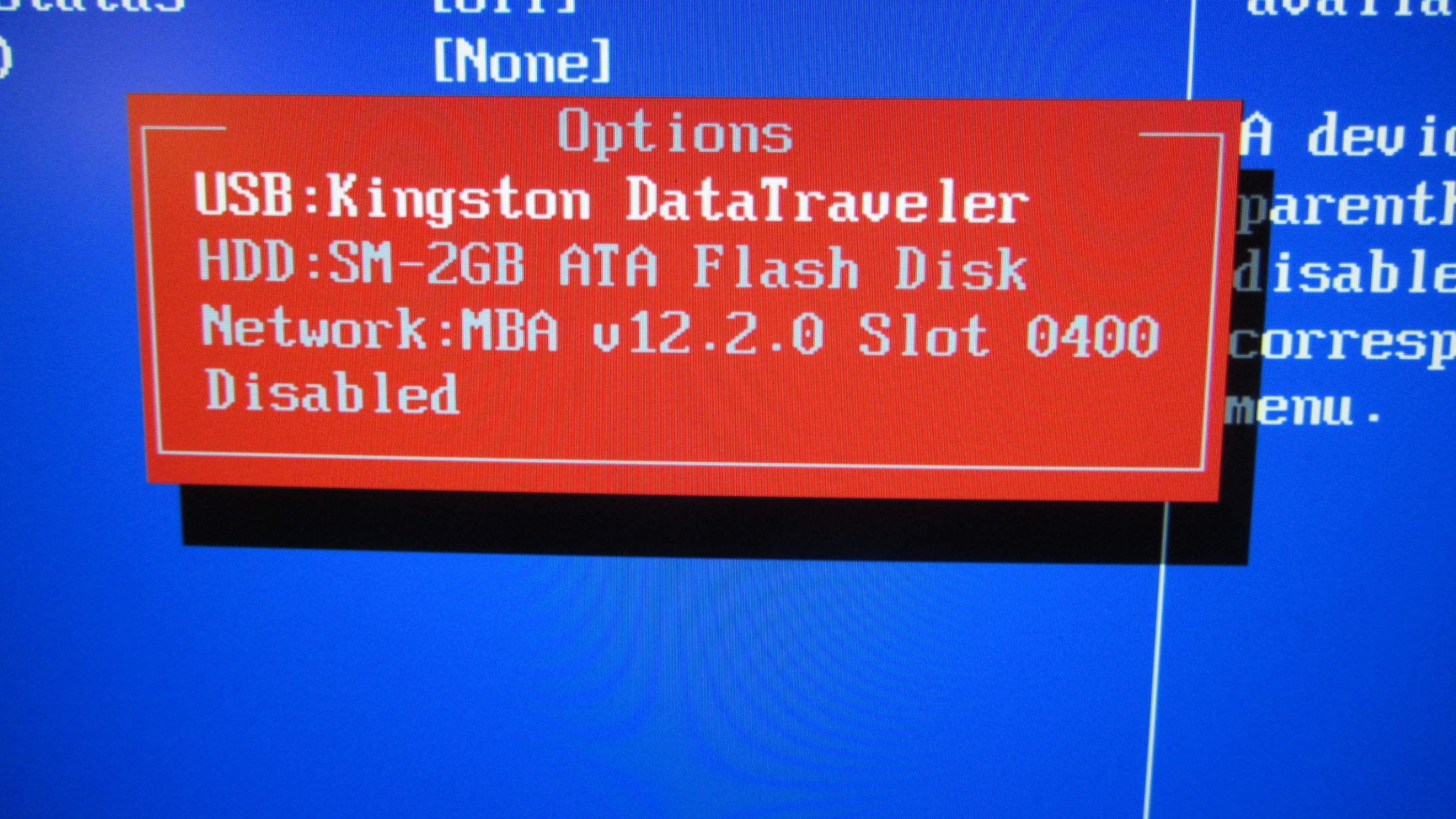

  • #6 16720618
    Zenon407
    Posty: 789
    Pomógł: 5
    Ocena: 94
    GRUB Rescue: Unknown Filesystem po usunięciu Linuxa, brak plików GRUBaGRUB Rescue: Unknown Filesystem po usunięciu Linuxa, brak plików GRUBaGRUB Rescue: Unknown Filesystem po usunięciu Linuxa, brak plików GRUBaGRUB Rescue: Unknown Filesystem po usunięciu Linuxa, brak plików GRUBa
    Terminal HP 5470 z pamiecia flash 2 GB na tym postawiony byl jakis linux po angielsku-dodałem dwa pendrive 4 GB Kingstona z zainsalowanym mini.iso z debianem instalacyjnym i 8 GB pendrave Goodram na którym zainstalowałem Debiana-wgrywałem pare godzin ale sie wgrało i system chodził ale bez tego instalacyjnego 4GB system nie startował.Pomyślałem,ze na 4GB wgrały MBR i dlatego nie chciał startowac bez niego.Postanowiłem wgrac na nowo debiana-formatując dyski i zacząc instalacje na nowo.Niestety pojawił sie grub rescue i stosowałem juz rózne sztuczki aby wgrac nowy system ale bios terminala ,,nie widzi" pena z instalacją debiana,nie widzi pena 8GB. Jak postawic gruba aby widział peny?
    Rozwiązano:
    4 GB Kingston sektorem rozruchowym padł.Po wymianie pen na inny system ruszył
    Ps.W diskpart zepsuty pen nie widział sekcji rozruchowej.
