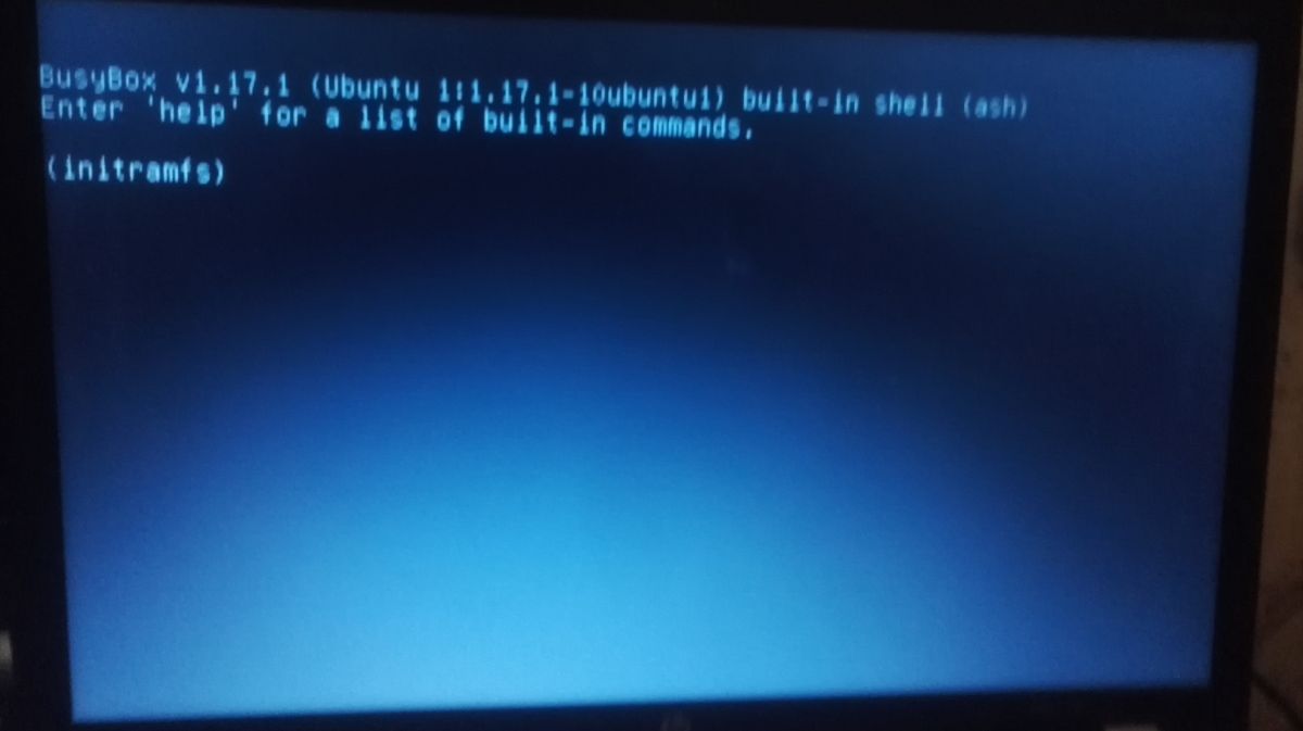

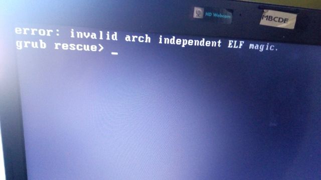

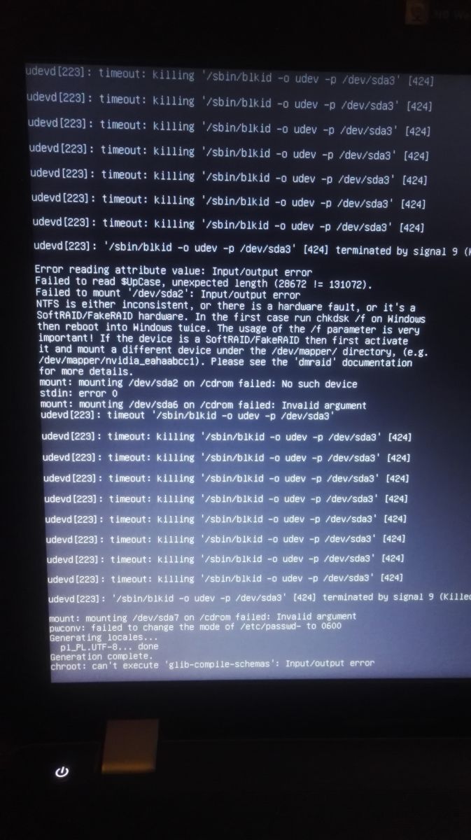

    W laptopie mam zainstalowany windows i linux. Wybór systemu za pomocą GRUB. Niestety ostatnio GRUB przestał działać. Wyskoczyło narzędzia do naprawy systemu Windows i po naprawie po wybraniu systemu nic się nie dzieje. Próbowałam odtworzyć GRUB z wersji LIVE CD ale żadna nie chce się załadować. Pamięć ram sprawdzałam jest OK. Wcześniej wyskakiwał błąd GRUB i się wcale nie uruchamiał. Teraz się uruchamia ale tak jak by nie widział systemów. Lenovo - Nie działa GRUB po naprawie Windows

    Na której partycji (dysku) zainstalowany jest bootloader? Windows czy Linux? Niezależnie od tego to NTFS sprawia problemy.
    Spróbuj ntfsfix. Powinien poradzić sobie z jakimiś mniejszymi problemami z systemem plików:

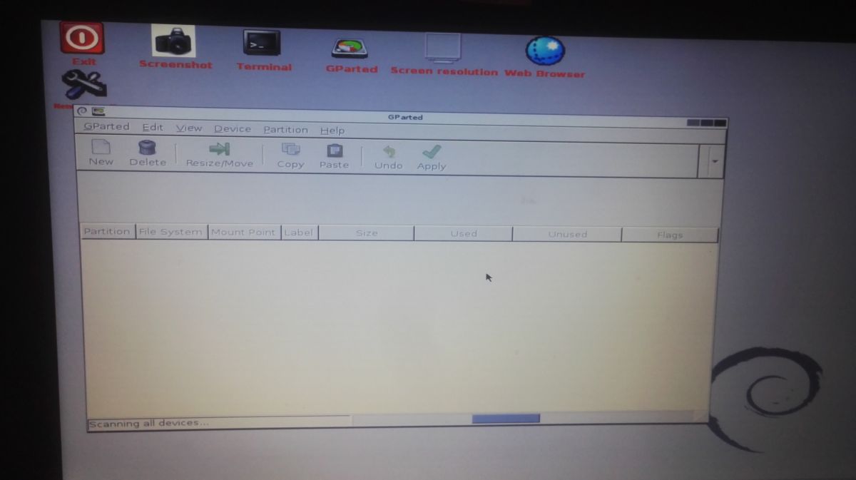

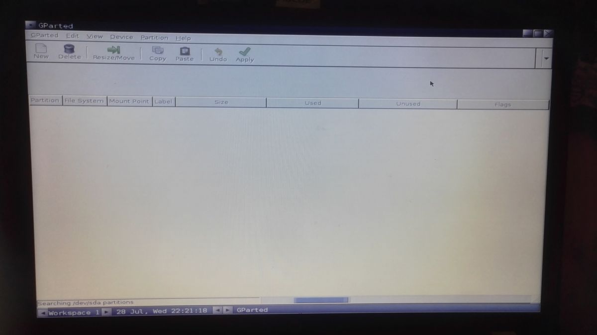

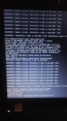

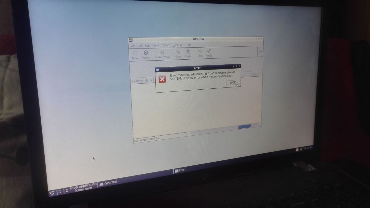

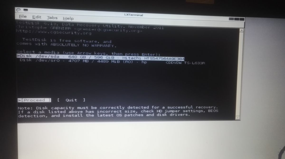

    Jeszcze nic nie naprawiłem. Próbowałem sprawdzić w programie gparted do której partycji jaki przypisany jest system ale program nie wykrywa dysku. W dwóch różnych wersjach gparted sprawdzałem i ten sam problem. Narzędzie testdisk dysk widzi ale nie można nic wybrać tak jak by program przestał działać. Czy możliwe, że uszkodzeniu uległa tablica partycji lub mbr? Jak to sprawdzic? Zastanawia mnie tylko dlaczego nie mogę odpalić z live cd żadnej wersji ubuntu. Skoro ładuje się ona do ramu a ram jest OK to czemu nie działa? Mam płytkę z hirensem. Coś może się przydać do próby naprawy / diagnozy dysku? Lenovo - Nie działa GRUB po naprawie Windows Lenovo - Nie działa GRUB po naprawie Windows Lenovo - Nie działa GRUB po naprawie Windows

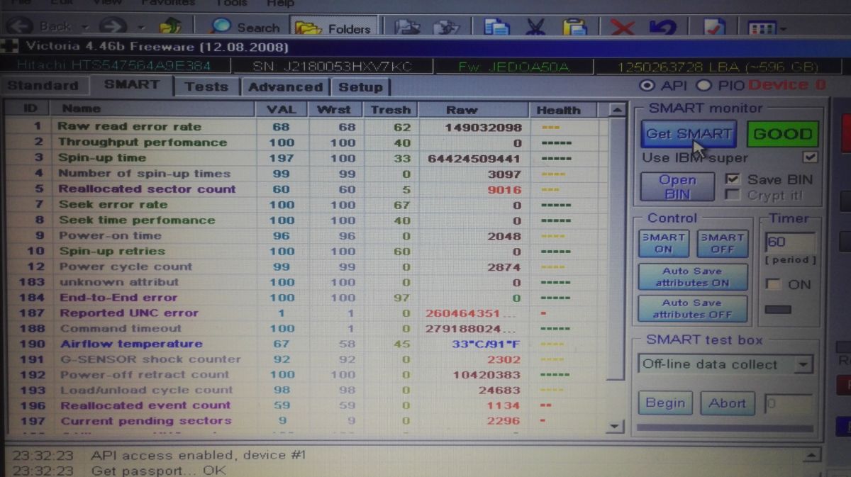

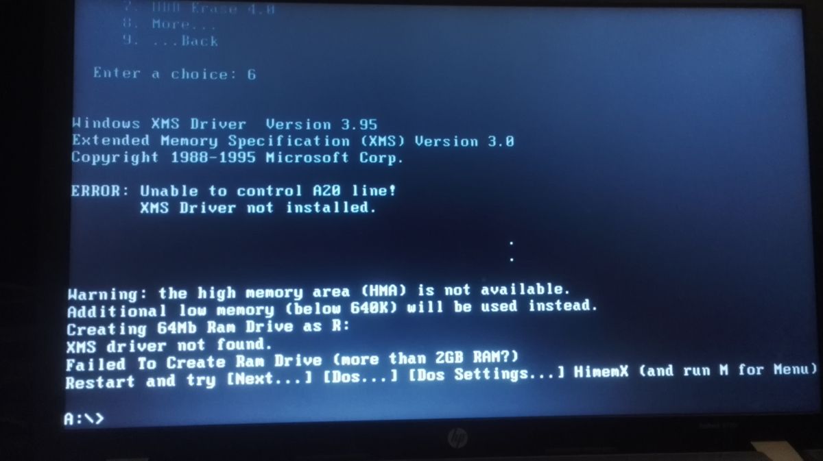

    Próbuję uruchomić z Hirensa program Victoria do ściągnięcia testu SMART ale wyskakuje mi taki komunikat.
    Udało się uruchomić za to Victorie z poziomu mini windows xp. Poniżej SMART

    Marnie to wygląda.
    Kopiuj ważne pliki, co się da (np. ddrescue, DMDE itp. tak jak to wiele razy było podawane) i dysk do wymiany/utylizacji.

    Dziękuję za sprawdzenie. Zapytam na przyszłość bo słaby jestem z analizy SMART który parametr określa zużycie / uszkodzenie dysku ?
  • #7 19542178
    Dra98
    Moderator - Komputery Serwis
    Posty: 9197
    Pomógł: 1321
    Ocena: 1076
    (05) świadczy, że stan jest bardzo zły, ponadto są kolejne niestabilne sektory w kosmicznej ilości.
    Prawdopodobnie nawet wykonanie kopi posektorowej będzie ciężkie do wykonania.
    https://www.elektroda.pl/rtvforum/topic1467175.html

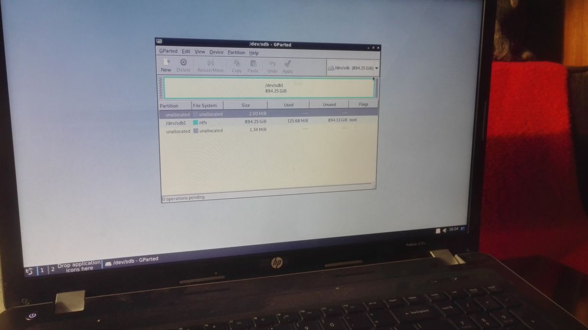

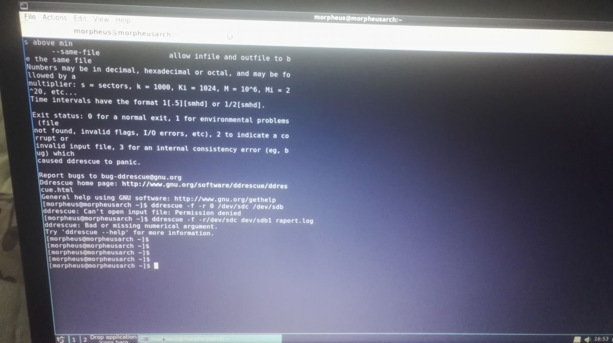

  • #9 19575317
    Robson_85
    Posty: 120
    Ocena: 12

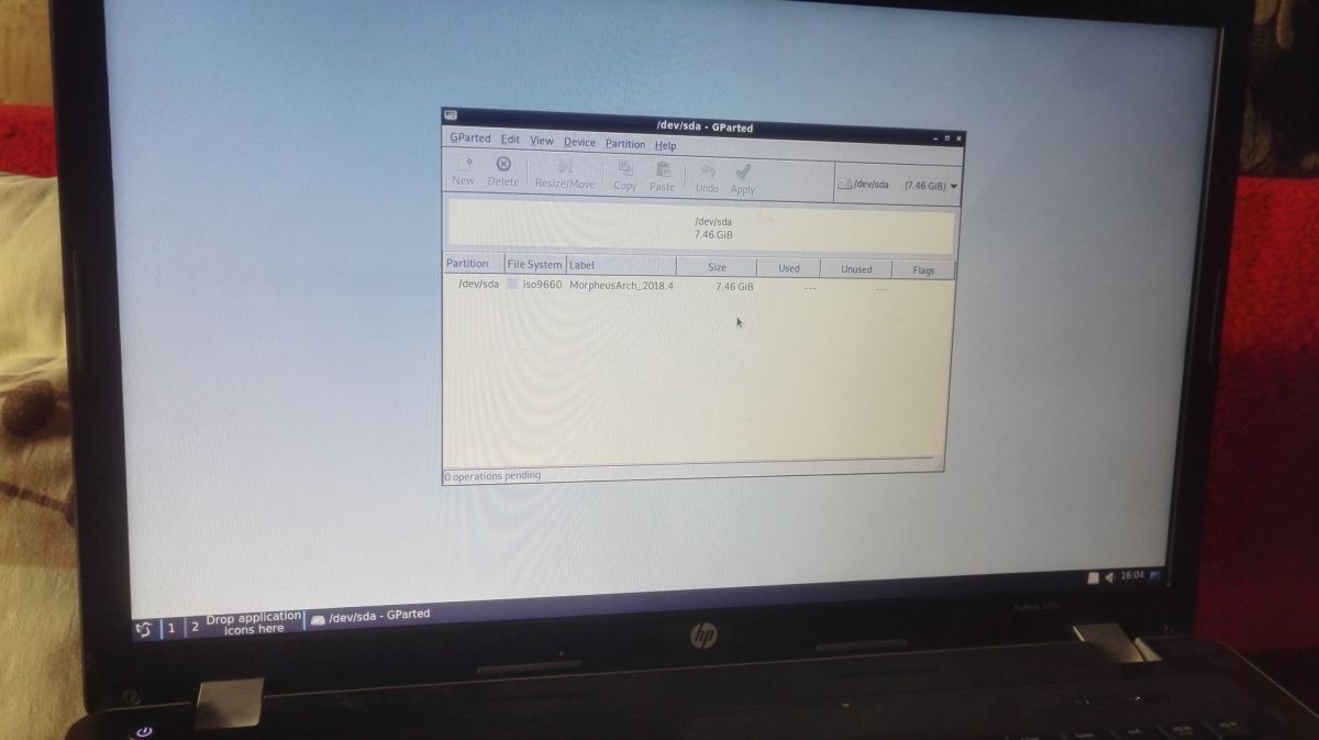

    Sprawa wygląda tak. Utworzyłem bootowalnego pendrive z Morpheusarch Arch. Niestety w starszych wersjach ubuntu gdzie był ddrescue nie udało mi się go pobrać dlatego właśnie tą dystrybucję wybrałem. Mam jednak problem z wpisaniem poprawnej składni polecenia. Dysk uszkodzony wpinam przez USB i chce go zgrać na SSD zamontowany na komputerze. Wyrzuca mi błąd i tak samo nie mogę go wyszukać w edytorze partycji Gparted. A może błąd mam w składni polecenia? Z góry dziękuję za każde sugestie. Zaznaczam, że linuxa używam okazjonalnie stąd słabo operuje poleceniami w terminalu.
    A może zamiast ddrescue lepiej użyć DMDE?
    Lenovo - Nie działa GRUB po naprawie Windows Lenovo - Nie działa GRUB po naprawie Windows Lenovo - Nie działa GRUB po naprawie Windows Lenovo - Nie działa GRUB po naprawie Windows
    Macie może pomysł co najlepiej dalej zrobić?

    Dla dysku w tak złym stanie najlepiej użyć ddrescue.
    Przykłady:
    https://www.elektroda.pl/rtvforum/topic2211259.html#12566000
    https://www.elektroda.pl/rtvforum/topic2592140.html#12436492
    Można też wykonać kopię przy pomocy DMDE jeśli się uda a ddrescue sprawia problem.
    Podłączenie przez USB to nie jest dobry pomysł, będzie się zawieszał.
