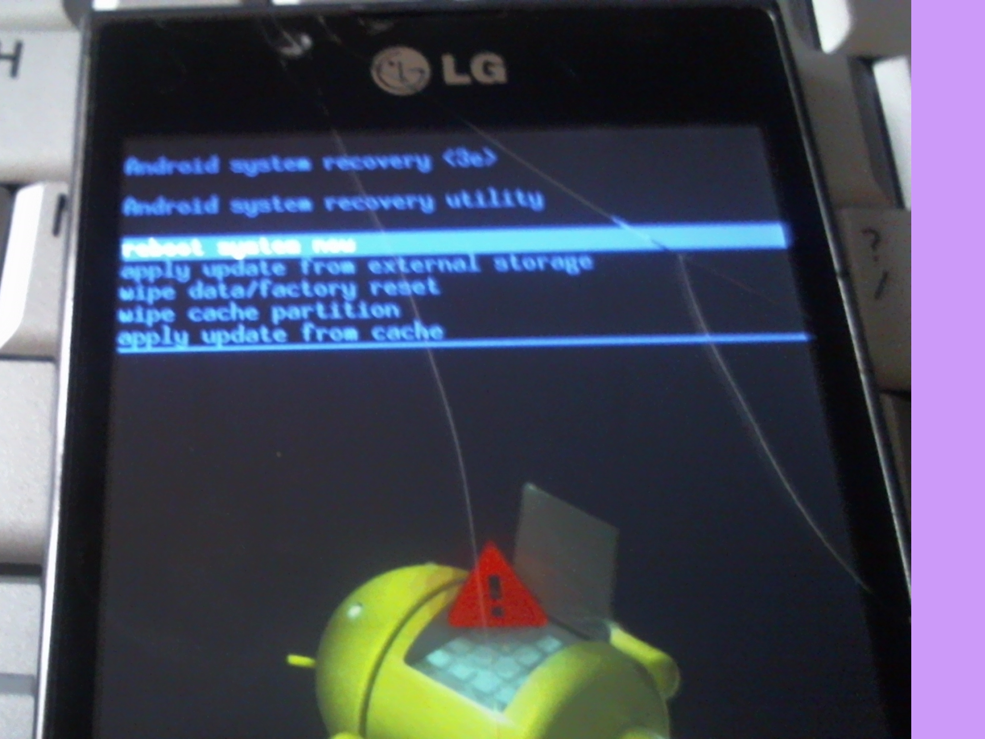

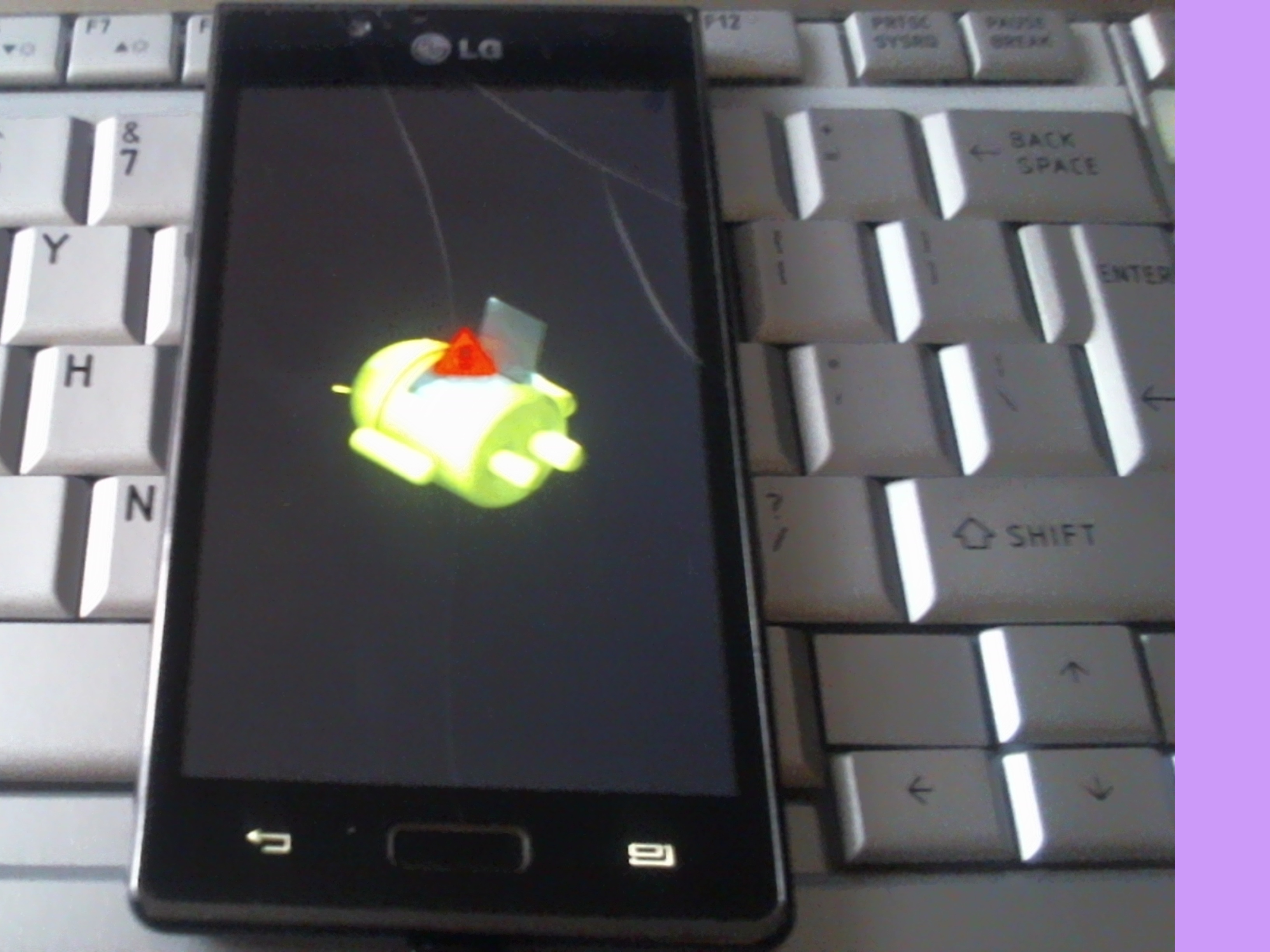

    Witam, mój problem polega na tym, że mój Lg L7 nie włącza się, a zawiesza na logo 'LG', kiedy go ładuję, to pokazuje ładowanie baterii.
    LG L7 zawiesza się na logo, nie uruchamia systemu – czy pomoże reinstalacja ROM?

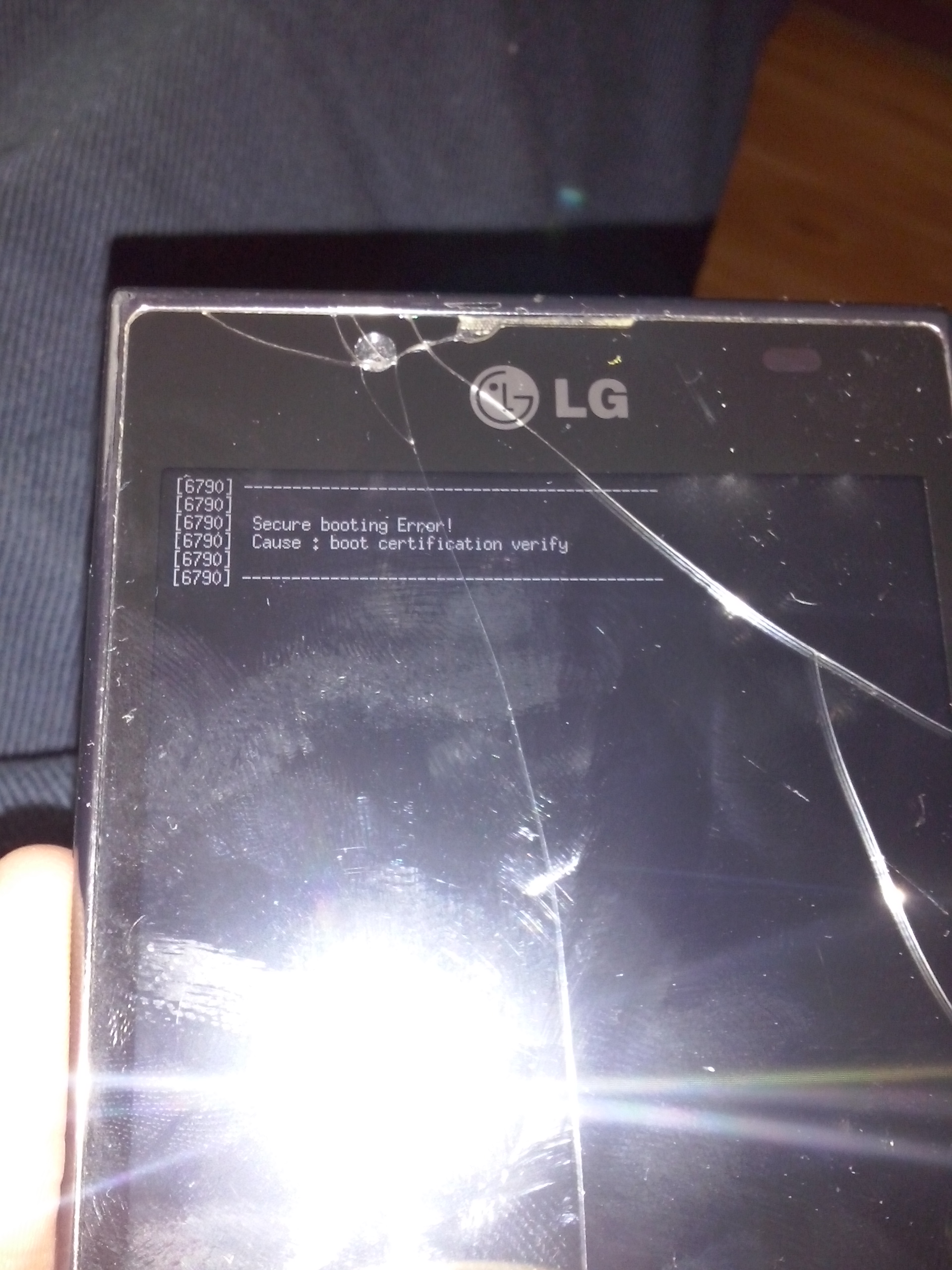

    Raz coś naklikałem i wywaliło mi taki błąd ja na zdj.
    Co można tutaj zdziałać, wgrać nowy system?

    Umieścić ROM na karcie pamięci, a następnie Appy update from external storage. Pozdrawiam

    Wrzuciłem paczkę zip na kartę sd, wszedłem w Android system recovery i nie widać tego pliku tam. Tak jakby nie widział karty pamięci.

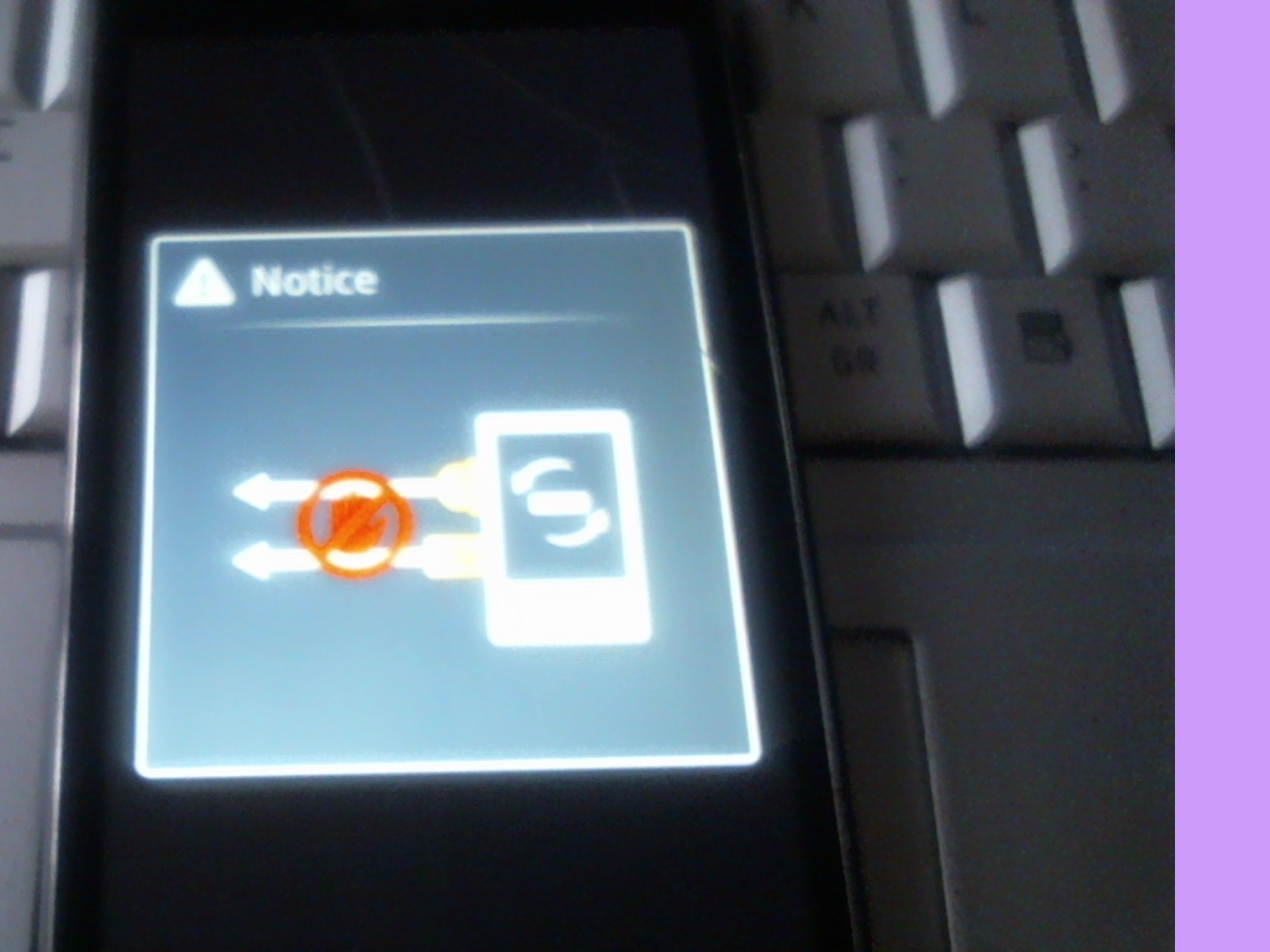

    Za pomocą Home + Volume Up + Power wchodzi w "Notice", a Home + Volume Up and Down + Power wchodzi w "Android system recovery"
