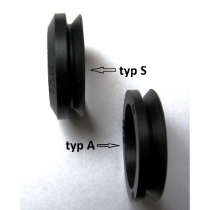

    M am problem z pralką Bauknecht Wat Star 1000, mianowicie przecieka przy wale z obu stron. Uszkodzone są się V-ringi. Czy mógłbym prosić o nr oryginalnych vringów, ponieważ z jednej z drugiej strony były różne a w sklepie dobrali mi jeszcze inne.

    Dzięki za info. Rozumiem, że chodzi o taki z obrazka (typ A)?
    Po stronie od koła zamachowego zamontowałem taki i niby nie cieknie. Natomiast po drugiej stronie ma założony taki mniej więcej jak ten typ S (nawet trochę bardziej wypukły ). Jest niby cały, ale woda tam trochę podcieka, możliwe, ze przez to, że to nie to co ma tam być?

    Dzięki, to zakupie taki drugi i zobaczę czy będzie szczelnie.

    Mam jednak wątpliwości, mianowicie:
    Moje ułożyskowani wygląda tak jak to:
    Bauknecht Wat Star 1000 - Numery serwisowe uszczelniaczy
    I teraz tak, v-ring montuje się płaską częścią do łożyska, a tym cienkim kołnierzem do bębna. Po zmontowaniu całości jest jednak przerwa między v-ringiem a łożyskiem. Z prawej strony miałem v-ring typu S i tam tej przerwy nie ma. To jest stara pralka, więc być może jest coś na kombinowane już, czy przesadzam?
