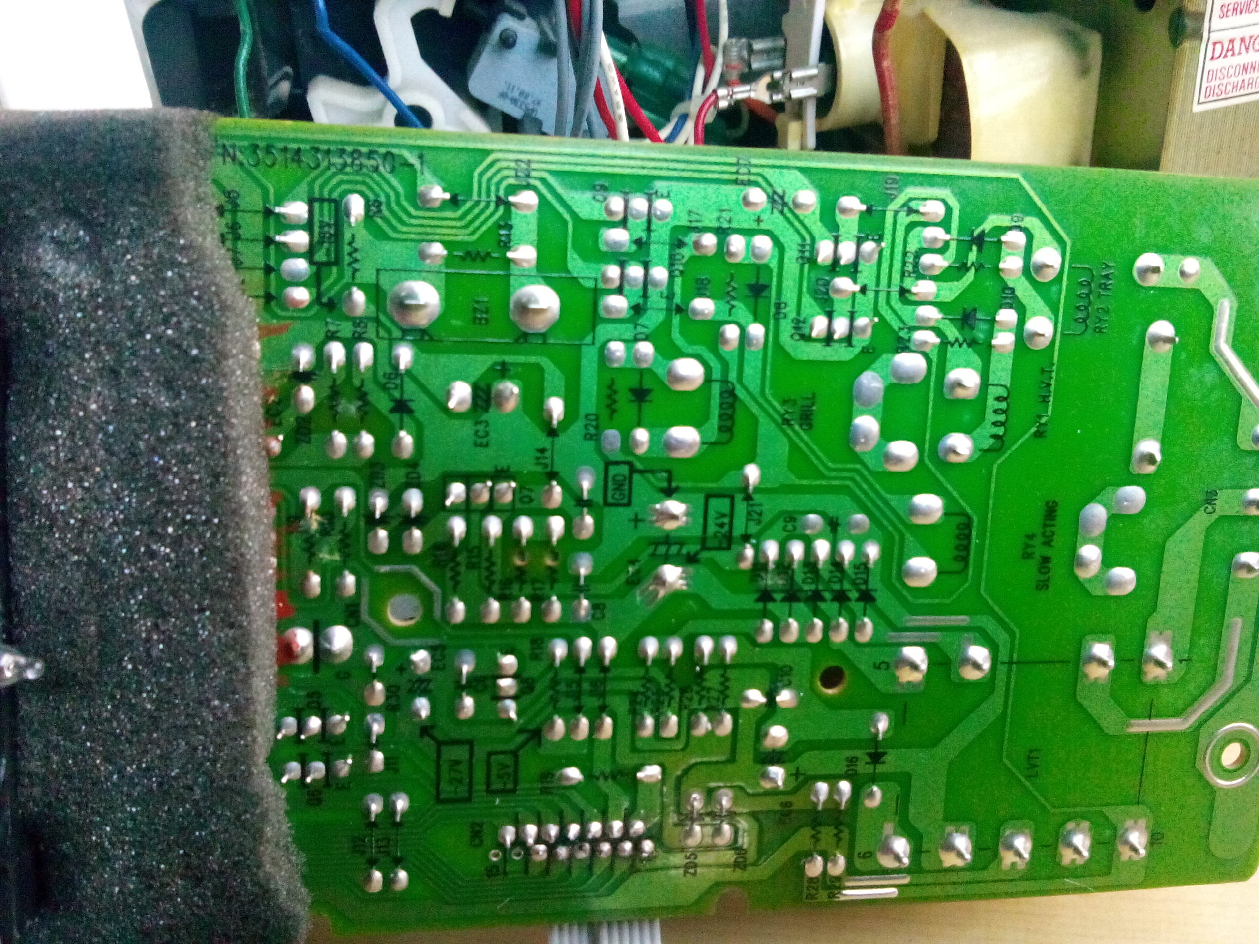

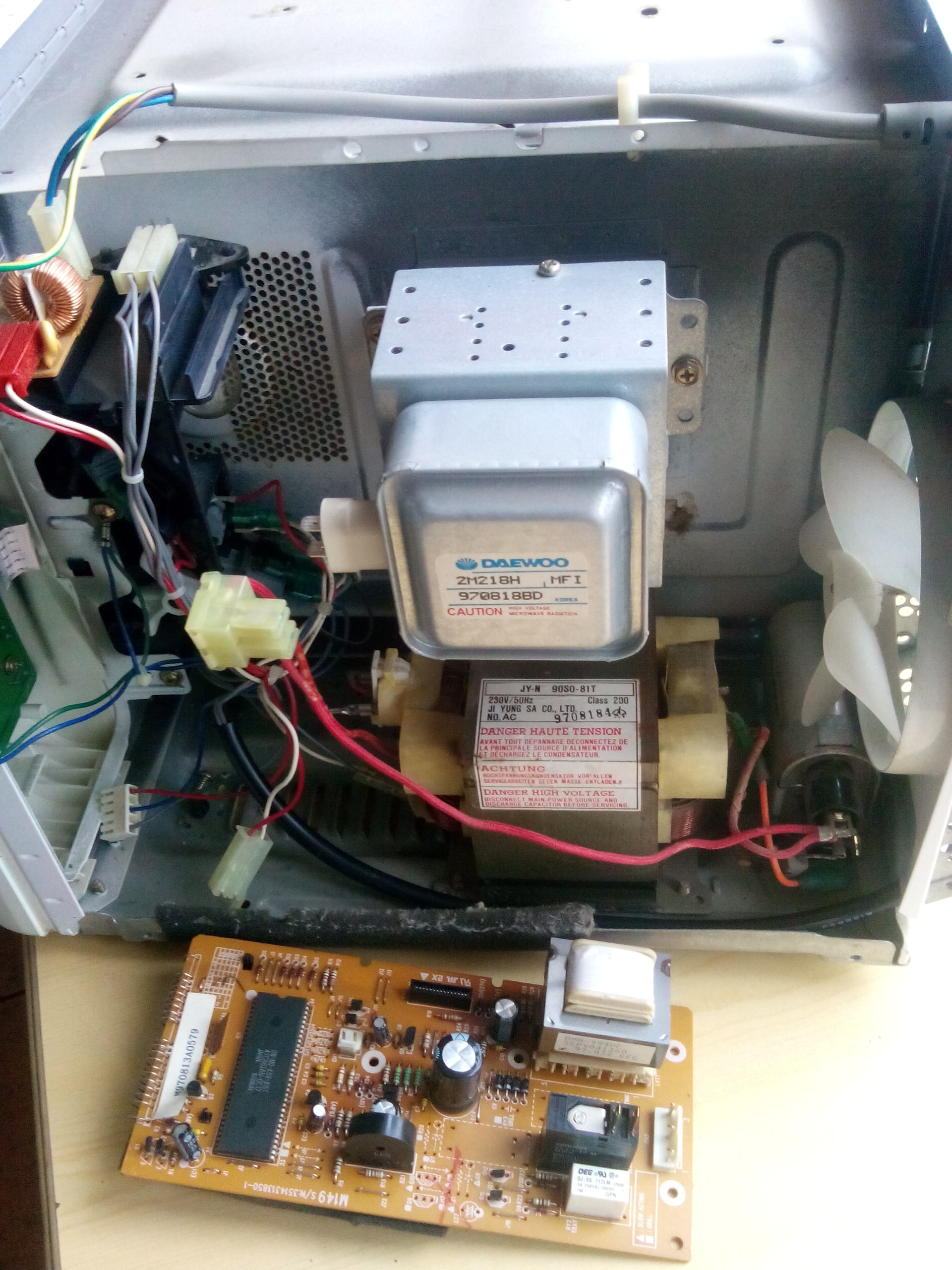

    Co może być przyczyną, że po włączeniu na każdej funkcji włącza się na sekundę i wyłącza? Dodaj, że kilka razy ponowione zadziałała ale teraz nie zaskoczy. Jakiś stycznik? Co proponujecie? Zdaje sobie sprawę z zagrożenia, jestem elektrykiem, proszę tylko o propozycje. Nie ma uszkodzeń spalenia elementów. Mikrofalówka Daewoo KOR-816T - włącza się na sekundę i wyłącza, co sprawdzić?

    Rozszerz opis. Co na wyświetlaczu sie dzieje. Kondensator w.n. zostaw w spokoju.

    Podłącz tą płytkę na stole pod zasilanie 230 V , pomierz napięcia na elektrolitach i napisz o efektach pomiarów. Jeśli jesteś elektrykiem to sobie na pewno poradzisz. Powodzenia.

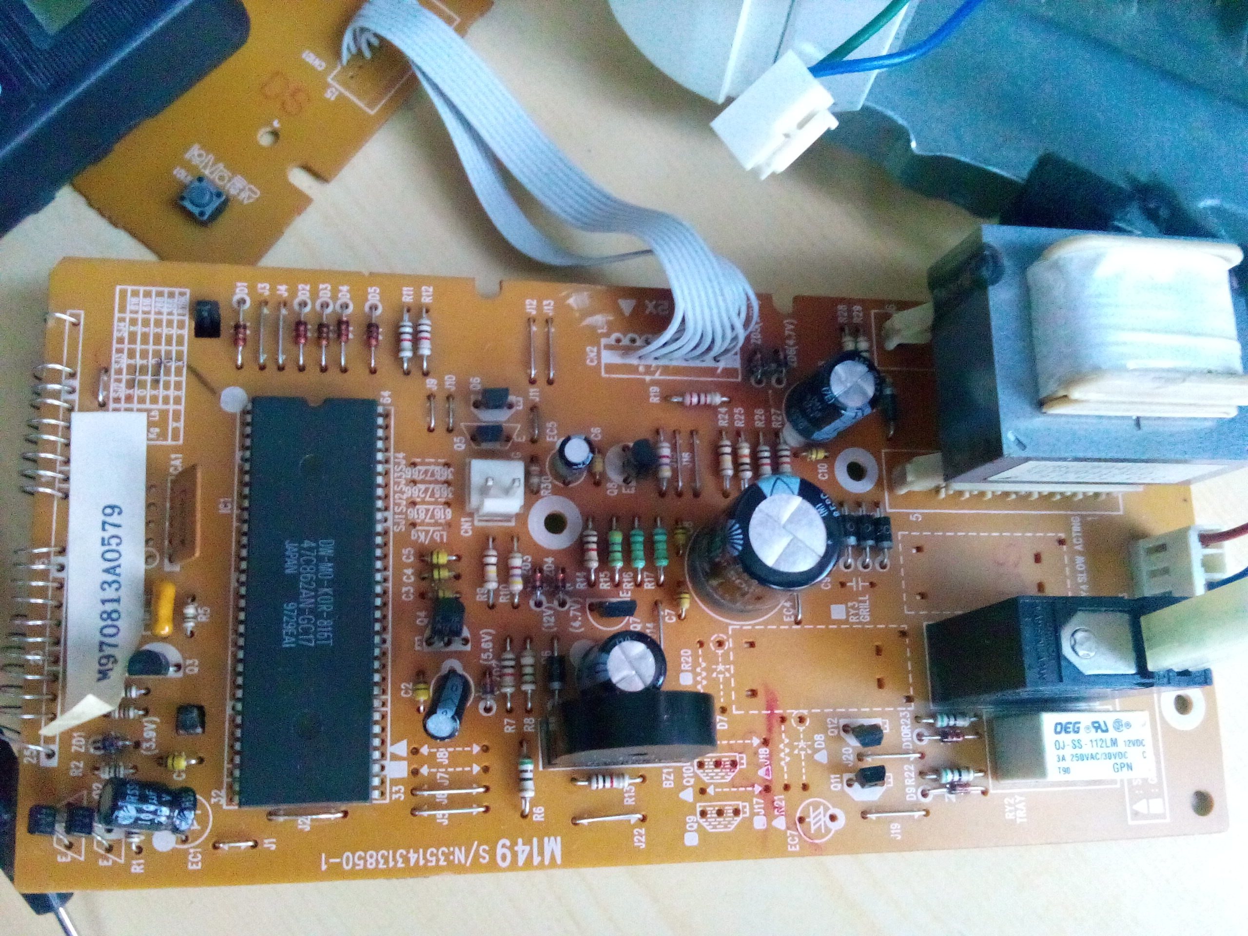

    Napięcia na kondensatorach:
    C 1: 100µF/25 V jest 16 V
    C 2: 10µF/50 V jest 5,6 V
    C 3: 220µF/50 V jest 16,1 V
    C 4: 1000µF/50 V jest 26,2 V
    C 5: 10µF/50 V jest 27,7 V
    C 6: 220µF/50 V jest 37,5 V.
    Na diodach niby są napięcia, ale na D 10 obok mostka nie ma.
    Co proponujesz?

    Gdy nagle wyłączy się, wyświetlacz też gaśnie? Zmierz napięcia na diodach zenera. Na PCB wszystko jest ładnie opisane. Tu jest 15 minut roboty, żeby ustalić co i gdzie jest uszkodzone.

    Znalazłem błąd jednej diody, słabe połączenie i oderwany jedno łącze do płytki sterowania. Mikrofala śmiga jak hej! Zamykam temat idzięki panowie.
