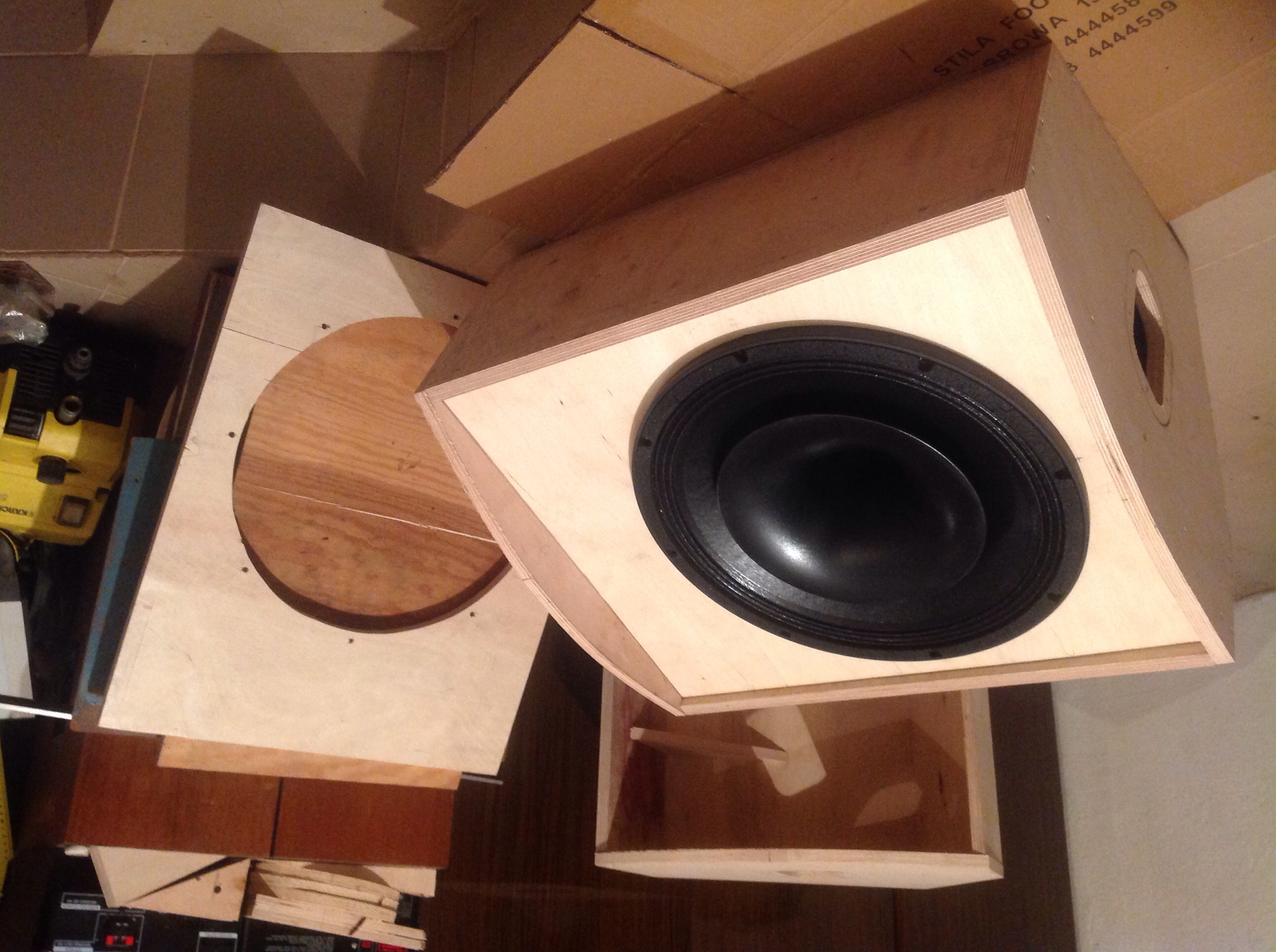

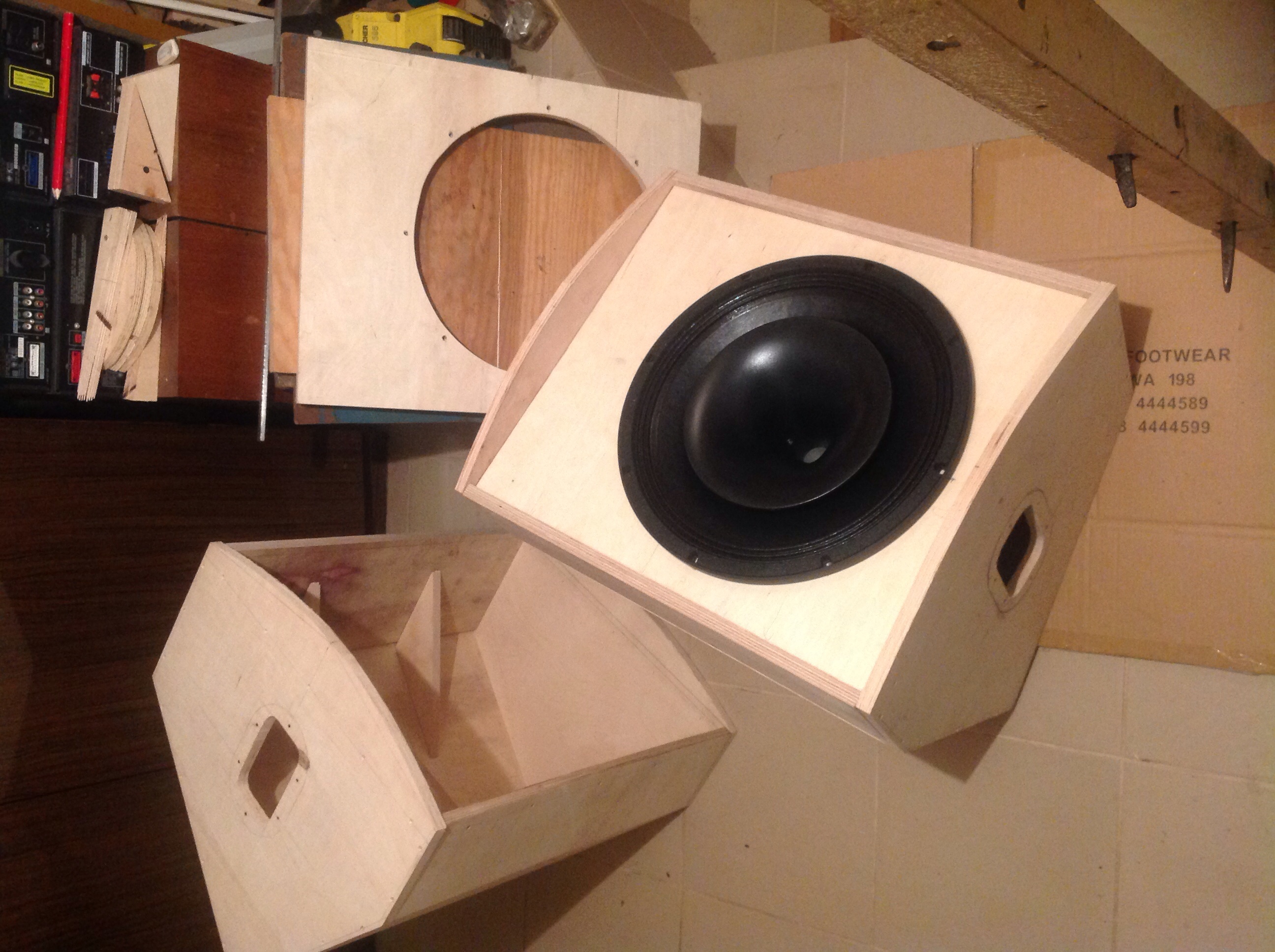

    Dzięki za info. Ta Alfa to będzie na Nawojowskiej, bo tylko taki mi wyszukuje z art. Budowlanymi.
    Między czasie udało mi się znaleźć w tutaj: http://www.e-metalzbyt.pl/Blacha-perf-ocynk-rv-6-8-10x1000x2000-100244 i wydaje mi się, że bardziej będzie pasowało do mojej konstrukcji.
    Siatka metalowa na przód kolumn - o dużym prześwicie - gdzie? Siatka metalowa na przód kolumn - o dużym prześwicie - gdzie?}
    A tak z ciekawości Cię jeszcze zapytam, u siebie wykończenie w strukturze to jakim lakierem robiłeś, no i sam czy może kogoś możesz polecić konkretnego z okolicy?

    Tak, na Nawojowskiej, ale mają też jakiś oddział na Podegrodziu-tak to się chyba nazywa. Przy trasie na Kraków.
    Tak do twojej konstrukcji pasuje taka blacha, tylko nie ocynk. Będą chyba małe problemy z malowaniem i trwałością tej powłoki. Wszak potrzebujesz to do odsłuchów.
    U mnie wykończenie to Warnex, oczywiście :D sam malowałem.
    A teraz i ja spytam. Te obudowy ze zdjęcia to sam robiłeś czy jakiś stolarz. :?:

    Pytanie. Nie za gruba ta sklejka jak na monitory. :?:

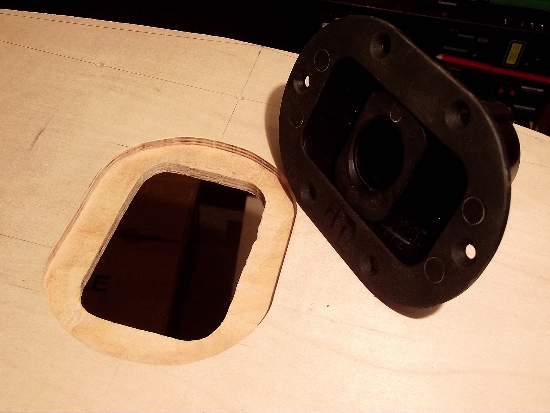

    Janpol, dokładnie na Towarowej.
    Użyłem 15mm, bo głośniki 15", jest kilka podfrezowań. Mógłbym użyć 12mm, ale trzeba by wtedy było ogólnie więcej wzmocnień i np. w niektórych miejscach było by to problematyczne jak tu: Siatka metalowa na przód kolumn - o dużym prześwicie - gdzie?
    Nie walczyłem też o wagę, bo i już głośnik w wersji neo, więc całość szacuje na maks 20kg.
