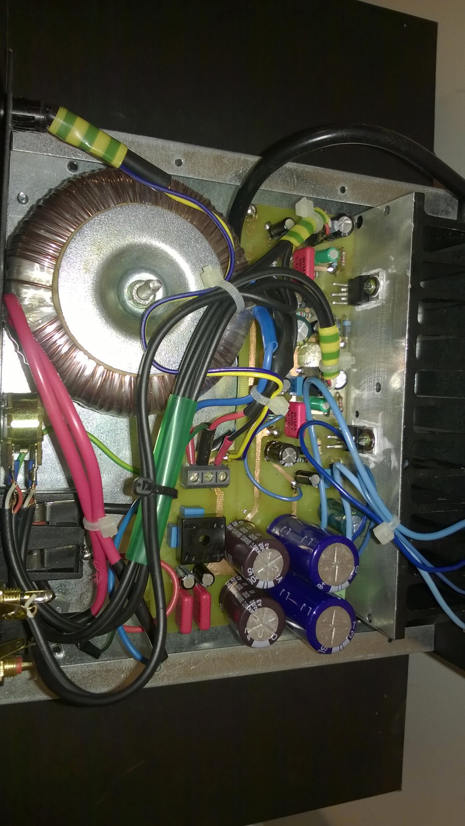

    Witam!
    Zbudowałem sobie wzmacniacz na TDA 2050 z standardowym zasilaczem prostującym na mostku Gretza. Zasilane trafem 2x15V. Potencjometr od głośności to B20k a reszta taka jak w nocie AVT http://serwis.avt.pl/manuals/AVT1597_3.pdf
    Źródło to kabel cinch-->mini jack podłączany do laptopa, czasem do smartfona.
    Problem jest taki, że wzmacniacz gra o wiele za cicho, na telefonie jest trochę lepiej, ale też słabo, nie ma wogóle siły poruszyć membraną. Co może być przyczyną. Zbyt cicha gra TDA2050 pod wejściem liniowym PC i mp3
    Zasilasz z zasilacza symetrycznego?
    Układ z AVT1597 powinien być zasilany pojedynczym napięciem.
    Narysuj jak to masz zmontowane i jak zasilasz.
