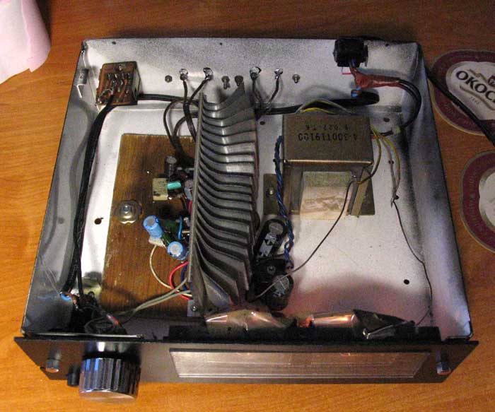

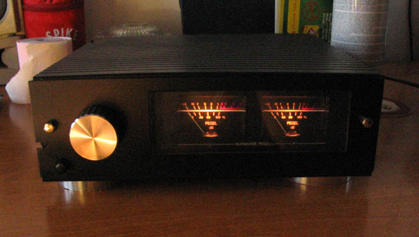

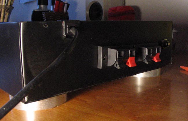

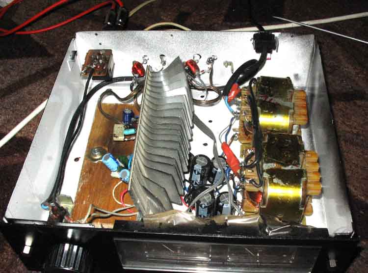

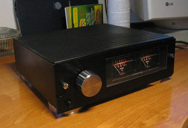

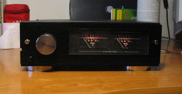

  • Witam.
    Oto Kolejny wzmacniacz na TDA 2050 kostka wszystkim znana , Aplikacja układu najprostrza. Zasilanie symetryczne -/+ 24V z trafa nieznanej mi mocy ( około .. no nie wiem 50W ?) Zasilacz troche za słaby ale nie miałem narazie innego, gra troche za cicho ale dobrze, niedługo mam zamiar wstawic wieksze trafko .Wzmacniacz ma jedno wejście stereo na Duzym Jacku. Na przednim panelu bujają sie wskaźniki wychyłowe od jakiegos sterego kaseciaka, zreszta cały aluminiowy panel jest od niego, oczywiscie panel był a wiele wiekszy. Po docieciu wyglada o tak własnie :] Praktycznie cała obudowa (prucz przodu i góry) to jakas stara centrala alarmowa po której "paczka" nie mogła sie zmarnowac :P Góra wzmaka to kawał plastiku wyciety ze starego kompa. Srebrne krazki pełniace funkcje nóżek to... głowice (?) od wideo. A w środku jest tak jak widać.
    Wymiary:
    10cmX23cmX25cm
    Wzmacniacz jest jeszcze w budowie i wszelkie sugestie mile widziane.
    Krzysiek

    Konstrukcja wizualnie b.ładna i pomysłowa. W środku masz dużo miejsca więc napewno nie bedzie rpblemów z transformatorem. A zawsze zapas mocy w zasilaczu sie przyda. jak dla mnie 5- .. PoZDRAWIAM

    Specjalnie tak ułożyłem wszystkie "Bebechy" bym bez problemu mógł umiejscowić wieksze trafo :) . Zapomniałem dodac że wszystko jest na pająku.

    Przod bardzo ladny w klasycznym stylu. Z fajnymi wychylowymi wskaznikami podswietlanymi cieplym mily swiatelkiem....
    Brak wszelkich regulacji moge zrozumiec ale nie potrzebujesz przelacznika wyboru zrodla sygnalu?
    Zrobiles kawal dobrej roboty zeby przystosowac obudowe po centrali alarmowej na takie ladne cacko ktore beda ogladac wszyscy.
    Popraw mu jeszcze powera i bedzie git!

    Nie jak innym ale mi te wskaźniki wychyłowe bardzo sie podobaja i powiem szczerze ze wole analogowe wskaźniki niż najlepsze cyfrowe, czy imitacje analogowych. I to ich podswietlanie...zaroweczka :) .
    Co one wskazuje u Ciebie wartosc max czy srednia?

    Wskaźniki sa podpiete bezpośrednio do wyjścia głosnikowego wzmaka, nie chciałem robic dodatkowych układzikow, buforow itp, bo zależy mi na jak najprostrzej konstrukcji. Mysle ze do akurat tego wzmacniacza to dobre wyjście , ze względu na to że nie dysponuje on zbyt dużą mocą (teraz, jak i po wymianie trafa) i będzie "grany" przez większosc czasu mniej wiecej na 3/4 mocy tak wiec wskazówki bedą się ładnie bujały.
    Podświetlanie wyglada naprawde fajnie szczególnie w półmroku, ale to chyba widac na zdjeciach, w nastepnym wzmaku jaki zrobie tez dozuce wskazówki, które tez wolę niz wszelkie diodowe mrygałki, no chyba że jakis analizator widma z kilkudziesiecioma czy kilkuset diotkami :P ale to kupa pracy a gotowe kosztuja za duzo jak na moja kieszeń.

    konstrukcja godna podziwu, niestety tylko od zewnątrz, bo w środku lekki burdel sie rysuje, np;
    poskręcane kable z trafo idą do mostka, który pewnie sobie tam luźno lata, filtr to pewnie 2x 2200µF? prawda?
    nie widzę ekranu na przewodach sygnałowych, trafo też potrzebuje obudowy i filtru żeby nie wdawały się zakłucenia magnetyczne i te z sieci
    a o pająku nic nie wspomnę
  • #20 2168284
    chaka
    Posty: 3221
    Pomógł: 134
    Ocena: 100
    Ja troche bede bronil kolegi:D
    1. Poskrecane kable od trafa zazwyczja ida do mostka i nie widze w tym nic dziwnego:)
    2. Na mostku wyraznie widac srube lub nakretke
    3. Kondy wygladaja na 2x4700uF
    4. Ekran na przewodach sygnalowych jest co tez widac na zdjeciach (wejscie z wyjsciem pomyliles)
    5. Trafo we wzmaku tego typu nie potrzebuje obudowy bo na tda2050 to nie zadne audiofilstwo(i badzo dobrze:D)a poza tym jest zbytm male wiec bedzie wymienione
    6. Filtr zaklocen z sieci podobnie jak ekran trafa - calkowicie zbedny w konstrukcji tego typu.
    7. Do kilku elementow tez nie chcialoby mi sie trawic laminatu.

    Co do jednego z kolegą ctk24 sie zgodzę: koło mostka jest lekki burdel, ale to nie ma zadnego (słyszalnego) wpływu na pracę wzmacniacza. Filtr wygładzający napiecie to to tak jak wspomniałem :
    na początku był 2x2200, puźniej dodałem po 2x1000mF, niedawno udało mi sie znaleźć 2x4700 i juz wzmak z nimi pracuje. Mostek nie wisi jest przykręcony do spodu obudowy.
    Ekran na przewodach sygnałowych jest, przecierz widać na zdjęciach !
    Trafo obudowy nie potrzebuje, nie ma żadych brumów ani przydźwieków podczas pracy wzmacniacza. To jest przecierz TDA2050 a nie jakaś tam super chruper konstrukcja w której kazdy najdrobniejszy szczegół moze zawazyc na jakosci dzwieku. W pseudo audiofilizm się nie bawię tak samo jak nie wierzę w GainCole i plamy na scianach, bo najwazniejszy jest zdrowy rozsadek. To przecierz konstrukcja za kilkanaście zł. Działa bardzo poprawnie i bez zastrzezeń, wszelkie " audiofilskie" poprawki w tym wypadku sa naprawdę głupie.
    Co z tego że na "pajaku" ? Wiele wyśmienitych lampowców jest na " pająku ". Mysle ze metoda bezposrednich połączeń ma wielu zwolenników ( biorąc pod uwagę liczbe elementów akurat w tejże konstrukcji) jak i przeciwników. Robiac "pajaka" zawsze zwracam uwage na poprawne prowadzenie masy, rozmieszczenie niektórych elementów i na same połączenia by były solidne.
    Co do ledowego wskaźnika wysterowania... moze w nastepnym odcinku :P
    Oto najswieższe foto wnetrza z nowymi trafami i kondensatorami (w tej chwili 2x5500mF i tak juz zostaje)
