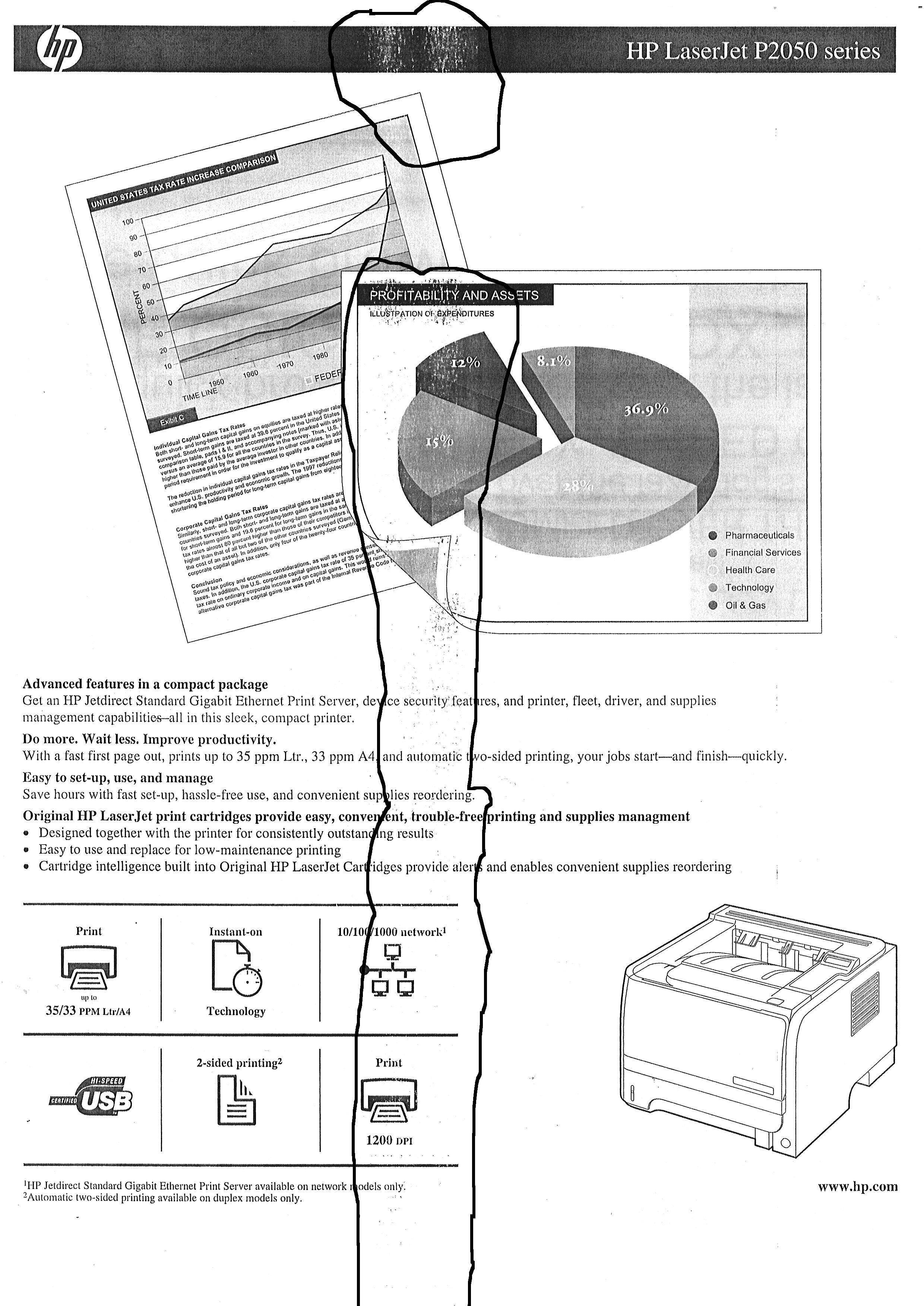

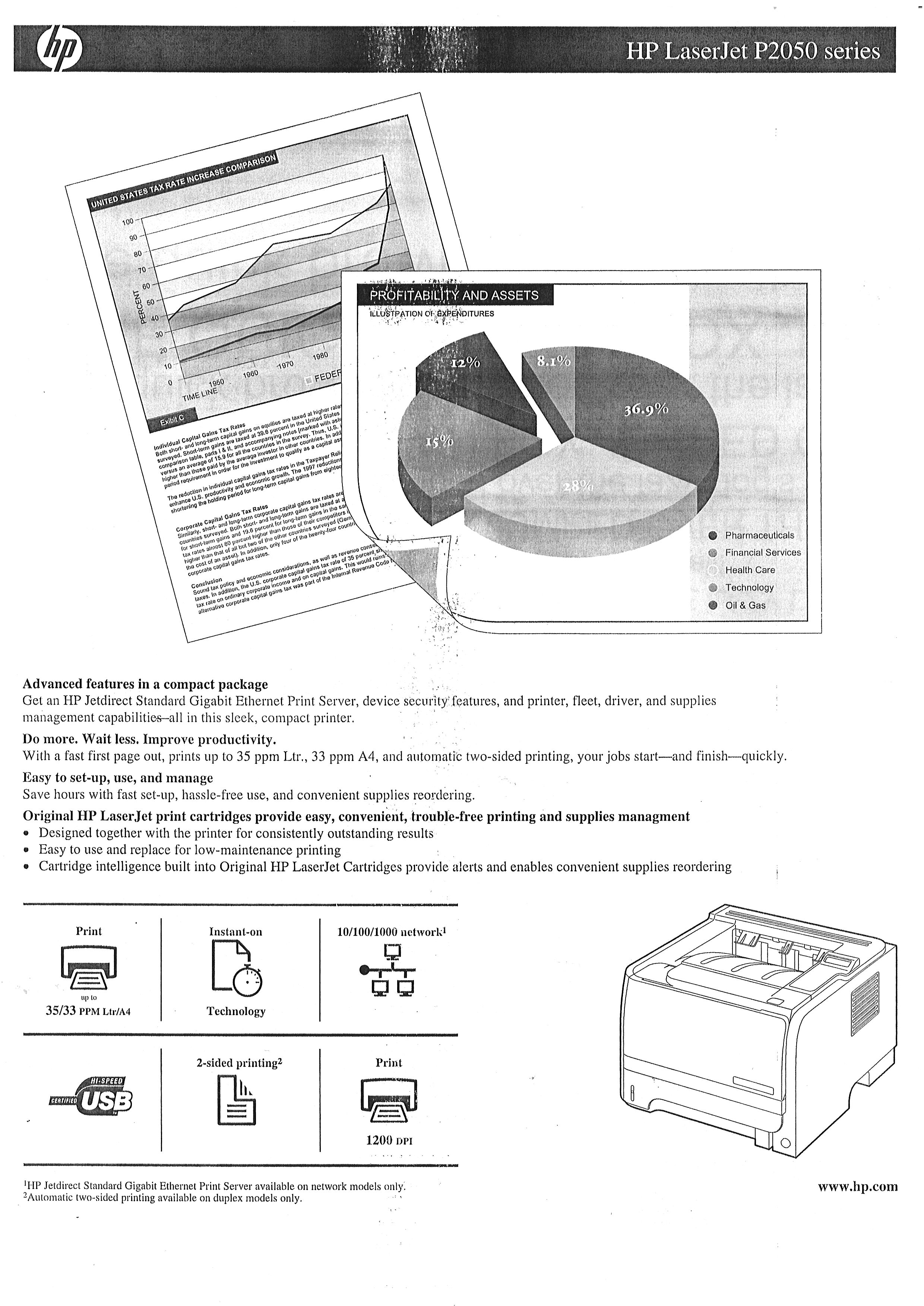

    Witam serdecznie mam mianowicie taki problem że przez środek kartki jest słabo utrwalony toner po wymianie folie grzewczej na piecu (zespołu grzewczego), została wyczyszczona dokładnie listwa ceramiczna oraz czujniki pod listwą i nałożenie nowej pasty na termistor ale to również nic nie dało, podczas drukowania co o dziwo jest jeszcze taka sytuacja że tylko na kilku pierwszych stronach są takie wydruki ale później wszystko jest w porządku i normalnie drukuje. Przejrzałem wiele stron w jaki sposób można to zniwelować ale nic to nie daje.
    Poniżej zamieszczam wydruki jak to wygląda.
    HP LJ P2055dn - słabo utrwalony toner na środku po wymianie folii grzewczej HP LJ P2055dn - słabo utrwalony toner na środku po wymianie folii grzewczej

    Odpowiedziałeś już sobie sam na zadane pytanie.Przyczyną jest folia.Kiepska folia która "zbiega" się centralnie w środku.
    Jest to bardzo częsty problem przy tanich i słabych jakościowo foliach.

    Zatnij papier, gdy będzie wychodził spod grzałki. Sprawdź stan wydruku i folii.

    Po próbie wywołania tego zjawiska wszystko wygląda w porządku i folia przylega do kartki tak jak i wałek dociskowy, więc raczej tu nie chodzi o przyleganie elementów do kartki z tonerem.
    Aczkolwiek stan się nic nie zmienił jak są w tym miejscu uszkodzenia tak zostały.

    Problemem jest na 100% słabej jakości folia. Mogę polecić Ci na PW dostawcę folii których używam Do HP P2055. Temat przerabiałem wiele razy. Walczyłem z pastami, listwami grzejnymi, termistorami, efekt taki jak u Ciebie. Dopiero po zastosowaniu odpowiedniej folii było po problemie.

    Miałem podobny problem z tymi drukarkami, kiedy próbowałem użyć folii dla tego modelu. Papieru nie marszczyło, ale przez środek wydruk był kiepski. Prób było kilka, różne drukarki, różne folie. Rozwiązaniem było zastosowanie typowej folii do HP 1010.

    Dziękuje wszystkim za pomoc w rozwiązaniu tematu, udało się rozwiązać problem za pomocą zmianą pasty na inny rodzaj i wszystko wróciło do normy, drukarka działa normalnie i nie pojawiają się już uszkodzenia.
