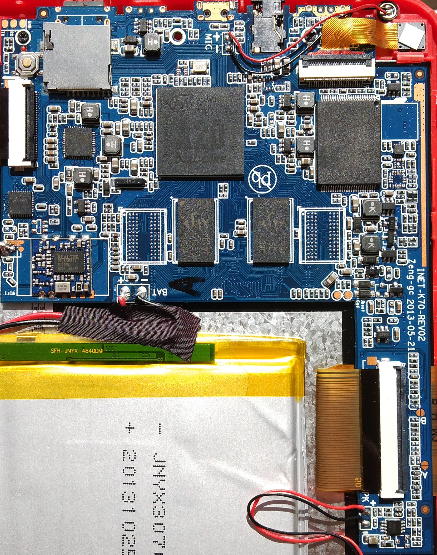

    Patrząc na temat mieszacie w odp rev tabletów lark :) jest tego trochę, sam kiedyś przez pół roku szukałem i znam ten pliczek, ja go dostosowałem do larka ale x2.7 rom 3026nex
    sterownik tam jest zet223wma od dotyku, do procesora rockchip rk3026 512ram 800x400, ten rom ma w botloaderze zaimportowany sterownik dotyku.
    Tutaj w temacie widzę alwinner
    To nie o to chodzi, pokaże wam poglądowo rozróżnienie i zidentyfikowanie nie tylko dotyku , płyta podglądowa może być inny kształt czy inny procesor, ale po układach scalonych można zidentyfikować kamerę czy akcelerometr.
    Lark FreeMe x2 7.2 - zawiesza się na logo Android, gdzie znaleźć oprogramowanie?
    Jak szukacie softu to albo podawajcie oryginalny link z larka wygląd tableta , albo parametry wraz z matrycą.
    I tak jak wcześniej ktoś pisał, patrzeć czy jest jakis symbol płyty, dużo ułatwia .

    U mnie wygląda to tak:
    procesor : ALLWINNER A20
    płyta: INET-K70-REV02 Zeng-gc
    dotyk :SILEAD GSL1680
    Nie wiem co jest nie tak z tym nowym digitizerem :(
    Na oryginalnym nie działał wcale, na romie od remek002 działa ale tylko 3/4
    Może jest od innego tableta - chociaż pasował idealnie (gabaryt, taśma, otwór kamery itp.).

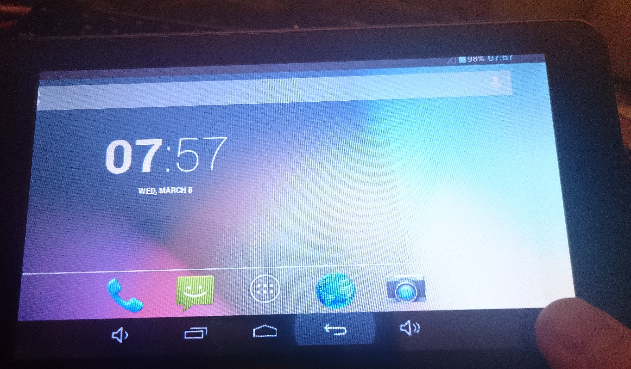

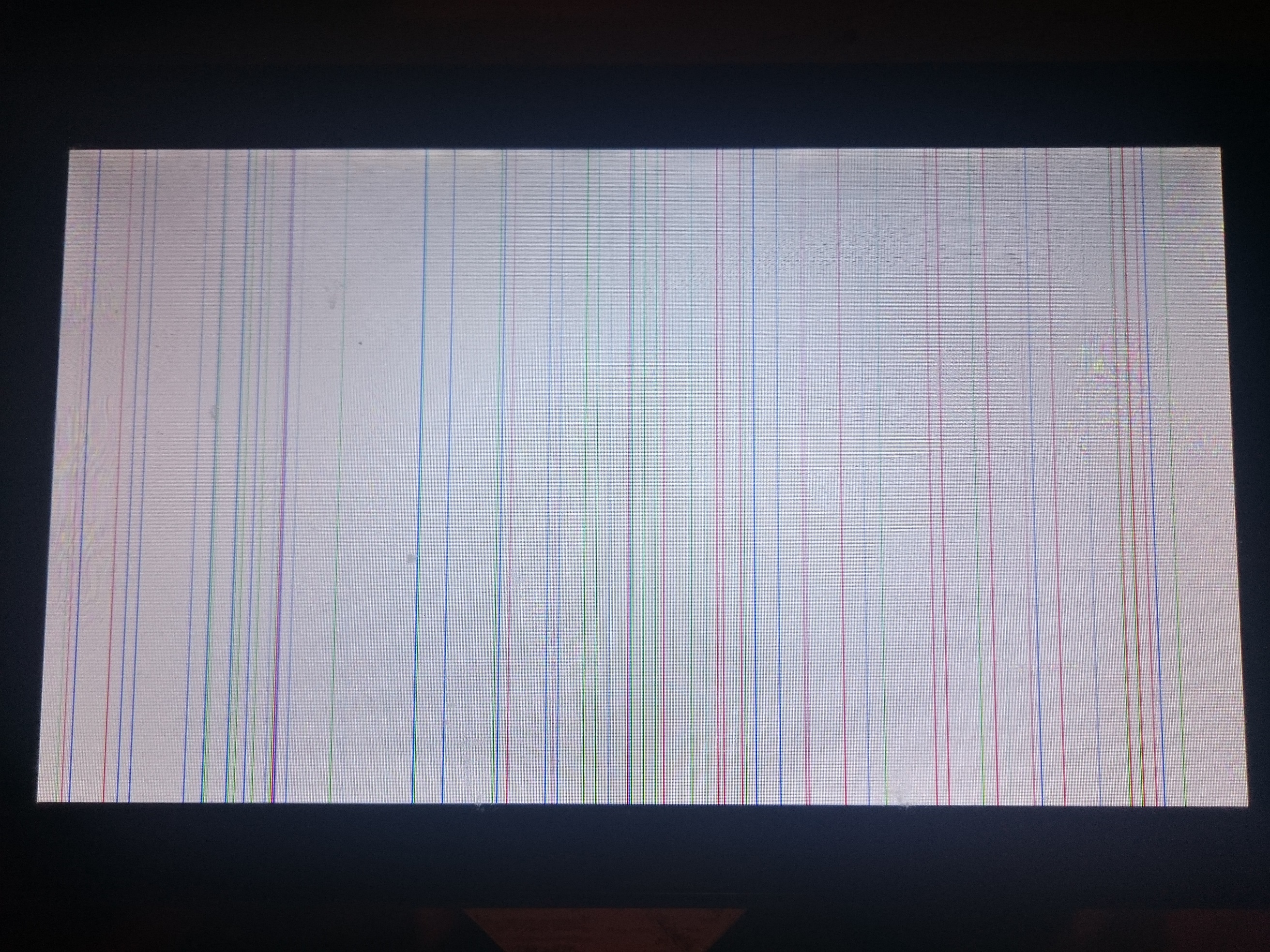

    Odkopuję trochę temat, ale raczej nie trzeba zakładać nowego. Jestem posiadaczem przycisku do papieru Lark FreeMe X2 7 ver.3.
    Nie jestem pewien czy mogę zastosować powyższe porady, gdyż procesor to Allwinner A23, zaś płyta główna ma oznaczenie 86V-V1.3.
    Mogę się dostać jedynie do trybu recovery "Android system recovery <3e> exdroid4.4.2_r2-a23-v4.4-2.0"
    Czy posiada ktoś jakiś ROM, który by pasował do tego modelu?

    Już wgrałem z 10 firmware. Trafiam albo na nietrafiony obraz (przesunięty o centymetr w lewo + brak dotyku), albo na całkowity brak obrazu (kolorowe pasy na białym tle). Był też 1 firmware od "Samsunga" z Androidem 9 ;P
    Lark FreeMe x2 7.2 - zawiesza się na logo Android, gdzie znaleźć oprogramowanie? Lark FreeMe x2 7.2 - zawiesza się na logo Android, gdzie znaleźć oprogramowanie?
    Zostały mi jeszcze 3 firmware do sprawdzenia na dziś.

    Tablet Lark FreeMe X2 7 ver.3 z procesorem Allwinner A23 i płytą 86V-V1.3 współpracuje wystarczająco poprawnie z firmware CROWN_B709_beta4_512mb dostępnym tutaj: https://cloud.mail.ru/public/2c94404e8f12/Allwinner%20A23/CROWN_B709_beta4_512mb.rar
    Działa WiFi i ekran. Czasem się zdarza, że dotyk ucieknie, ale wystarczy uruchomić urządzenie ponownie. Nie działa przywracanie do ustawień fabrycznych i obracanie ekranu. System jest po rosyjsku.
