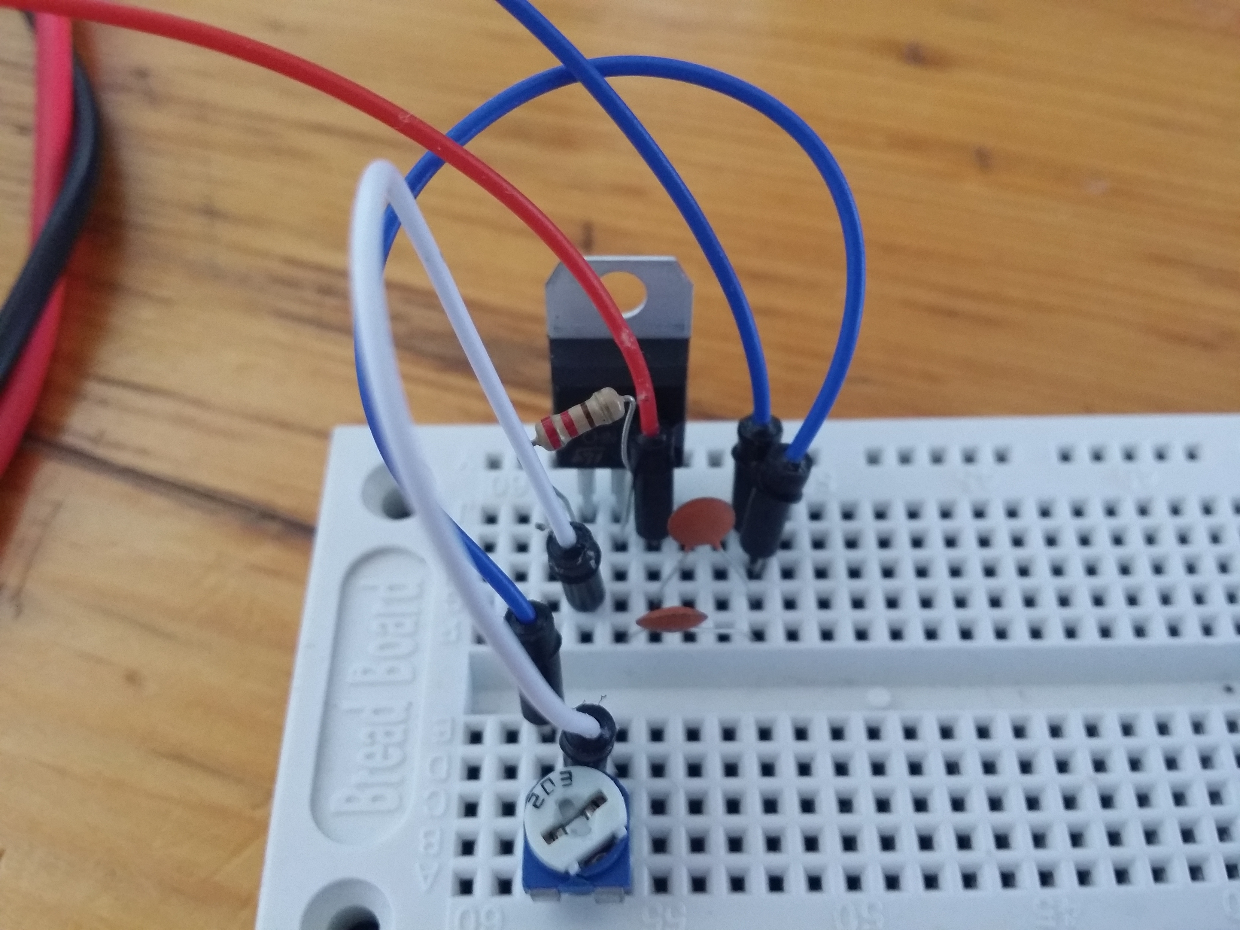

    Witam, zrobiłem prosty regulator napięcia na LM317. Nastawy przedstawia poniższy schemat zaczarpnięty ze strony http://www.masters.com.pl/pl,tools-stabilizator-liniowy-lm
    LM317 - spadek napięcia po ustawieniu, stabilizator nie trzyma poziomu
    Problemem jest to, że po ustawieniu interesującego mnie napięcia zaczyna ono maleć, nie trzyma nastawionego poziomu tylko spada. Zmieniałem stabilizator, niestety bez skutku. Czy ktoś spotkał się z podobnym problemem?

    Wstaw zdjęcie zmontowanego układu, stawiam na pomylone wyprowadzenia LM317.
    R1 jest zalecany 240Ω, skoryguj obliczenia R2 dla wymaganego napięcia.

    Wstaw zdjęcie. Kondensatory ceramiczne 100nF jak najbliżej wyprowadzeń LM317 są?

    Tak, za chwilę wstawię, tylko przeniosę układ na inna płytkę aby nie zaciemniać zdjęcia. Układ montuje na prototypówce.
    przeniosłem układ na inną płytkę, niestety ten sam problem. LM317 - spadek napięcia po ustawieniu, stabilizator nie trzyma poziomu
    Niebieski przewód to GND, czerwony to Vin +40VDC.

    Czy układ się grzeje? Ten potencjometr 20k jest za duży, ciężko uzyskać regulację.
    Zamień na coś o mniejszej rezystancji do 5k, rezystor tez może być na próbę.

    Zmieniłem R2 na rezystor i niestety właśnie R2 dość mocno się grzeje.

    Podawaj konkretne wartości. To bardzo prosty układ i musi działać.
    Skąd pochodzi napięcie wejściowe?

    R2 to teraz równoległe połączenie 3 rezystorów 1/4W 15k. Napięcie wejściowe pochodzi z mostka prostowniczego do którego podłączony jest spory kondensator

    Przy sprawnym układzie R2 nie ma prawa się grzać. Tam płynie minimalny prąd.
    Sprawdź zachowanie przy źródle o mniejszej wartości napięcia wejściowego np. 12V i rezystorze R2 ok 1k.
    Może LM-y jakieś trefne, podróbki. Nic innego mi nie przychodzi do głowy.

    Też wydaje mi się, że nie powinien się grzać, a prawda jest taka, że to robił (sprawdzone na kilku LM-ach) i zmieniał swoją rezystancję. Z racji braku rezystorów na większą moc połączyłem równolegle 4 rezystory 30K i jeden potencjometr 100K ( do doregulowania napięcia). Po kilku minutach pracy mam cały czas stałe napięcie.
