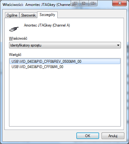

  • #4 14501790
    bremenpl
    Posty: 186
    Ocena: 15
    To jest VID i PID, wychodzi na to ze sie zgadza z tym co wpisywalem:
    FT2232D nie wykrywany przez OpenOCD 0.5.0/0.8.0 – błąd unable to open ftdi device
    Co ciekawe, port szeregowy dziala bez zarzutu...
    Maly update- Nie wiem czy tak powinno byc, ale nie wydaje mi sie... Otoz po tym jak juz zaprogramuje eeprom podlaczony do ft2232d uzywajac programu FT prog, to po ponownym podlaczeniu urzenia nie widze juz tego eeprom i nie moge go wykasowac/ zmienic. Mam taka sytuacje w oby dwoch plytkach z jtagiem. eeprom ktorego uzywam to standardowy chip 16 bitowy 93LC56B. Bylbym wdzieczny jesli ktos moglby potwierdzic jak to dziala u niego/ powinno dzialac.
