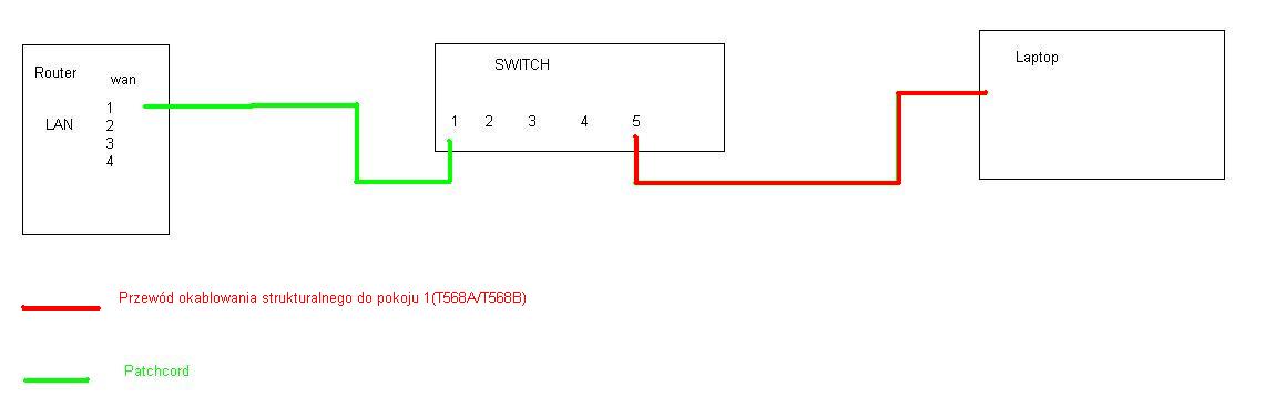

    #7 14506178

    Żebym dobrze zrozumiał:
    1) router > przewód krótki > switch > przewód krótki > laptop/TV/dekoder itp. = DZIAŁA SUPER
    2) router > przewód krótki > switch > przewód LAN (długi) > laptop NIE DZIAŁA.
    Oczywiście w obu przypadkach korzystasz z tym samych gniazd na obu urządzeniach, oraz ten sam laptop?

    andy421 napisał:
    router > przewód LAN > switch > laptop/TV/dekoder itp. = DZIAŁA SUPER
    router > switch > przewód LAN > laptop NIE DZIAŁA.
    Oczywiście w 2-gim przypadku podłączenie na końcu jeszcze jednego switcha nic nie zmienia.
    Myślę że ten schemat wygląda tak:
    Router>Przewód okablowania strukturalnego do pokoju 1(T568A/T568B)> Switch > patchcord(A)>laptop i to działa??
    a wariant drugi to:
    Router>patchcord(A)>Switch >Przewód okablowania strukturalnego do pokoju 1(T568A/T568B)> laptop i to nie działa??
    czy dobrze to rozumiem??
    Bo to z gruntu rzeczy wydaje się niemożliwe!!!

    Kroovka, zuczek1987 - doprecyzuję: pisząc "przewód LAN" mam na myśli dłuuugi przewód RJ45 idący z serwerowni na poddaszu do każdego z pięciu pokoi. Dodam, że wielokrotnie sprawdzałem i każde gniazdko LAN w pokoju działa super O ILE w serwerowni przewód LAN jest podłączony do routera, a nie do switcha.
    Nie pisałem nic o "przewodzie krótkim" (czyli - jak rozumiem - "patchordzie") bo wg mnie nie ma możliwości żeby tutaj leżał problem. Próbowałem wielu kabli (w tym skrosowanych) - to nie ma wpływu na sytuację :(
    Czytając wszystko co znalazłem na ten temat, również i mnie wydaje się że to MUSI działać... a jednak nie :(
    Pozdrawiam,
    Andrzej
    zuczek1987 - dodam jeszcze, że Twoja wersja mojego schematu jest w 100% trafna :)

    Oczywiście ten przewód krótki(patchcord) również sprawdziłeś??
    czy posiadasz jakikolwiek tester sieci dla sprawdzenia całego okablowania??
    Czy wykonałeś testy wszystkich przewodów choćby przy użyciu jednego laptopa i przepinanie jego, przewodów i switcha w różnych konfiguracjach??
    a wariant drugi to:
    Dla struktury sieci obie te konfiguracje (przy założeniu że kable są sprawne) są identyczne. A więc niema możliwości działania nieprawidłowego.

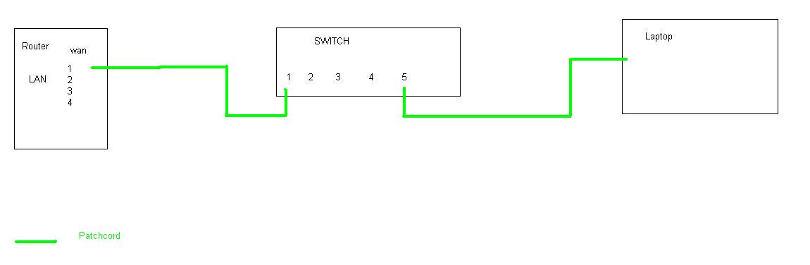

    Sprawdź proszę też:
    router > przewód krótki > switch > przewód krótki > laptop ?????
    Bo i mi już pomysłów brak:)

    Ta wersja działa :) Ale dlaczego nie działa po "długich" przewodach?
    Podsumowując:
    router > krótki kabel A > switch > krotki kabel B > laptop DZIAŁA
    router > krótki kabel > switch > długi kabel > laptop NIE DZIAŁA

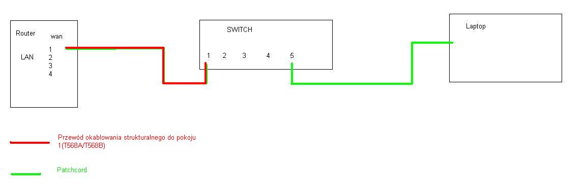

  • #15 14506502
    andy421
    Posty: 40
    Mała poprawka - nr 2 nie działa, ale nr 4 działa :)
    Innymi słowy, działa jeśli długi (czerwony) kabel jest PRZED switchem. Nie działa jeśli długi kabel jest ZA switchem :(

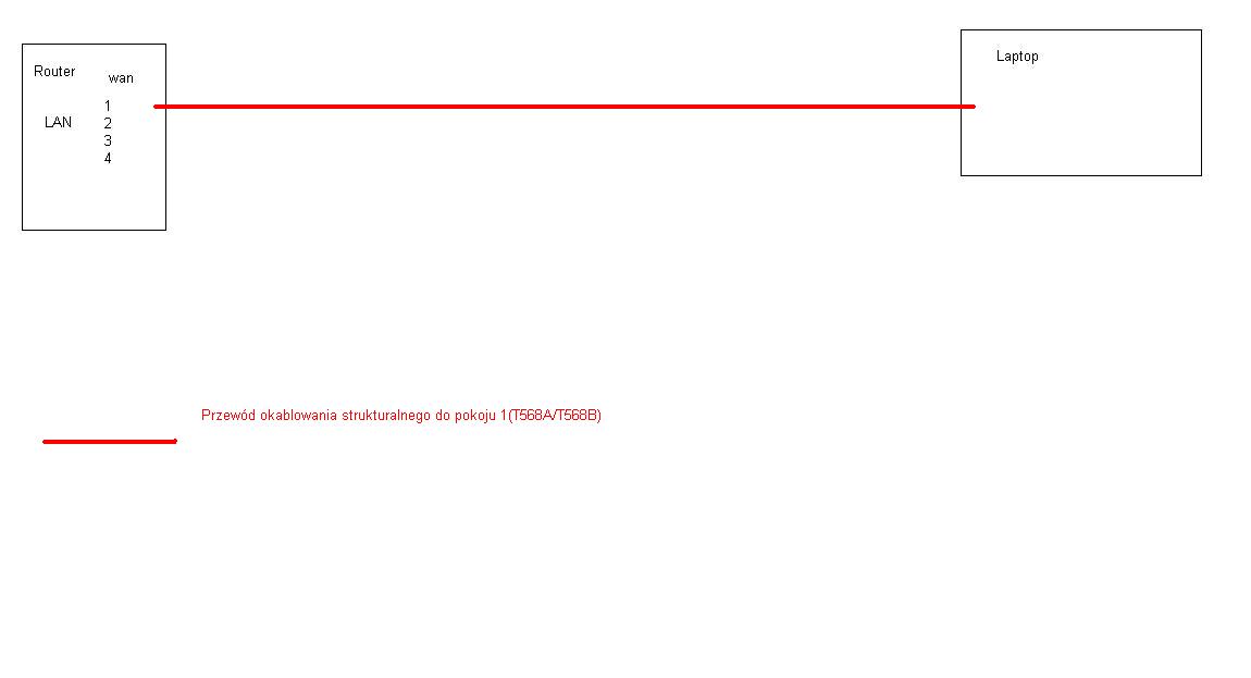

    No ale cóż pozostało mi doradzić ci jeszcze zmianę portów w switchu, zmianę portów między routerem a switchem. Być może gdzieś tu jest błąd, wiem niby nic to nie zmienia, ale tonący to nawet brzytwy się chwyta :) tak mówią. To czemu i tego nie spróbować:)
    Port=Gniazdo=Socket
    Aha rysunki poprawione.

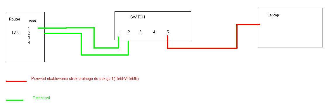

    Aha jeszcze tak mi się nasunęło, nie masz nigdzie jakiś zapętleń??
    typu: Jak skonfigurować sieć domową z routerem RT-AC68U i switchem TP-Link TL-SG1005D?
    Bo tak oczywiście być nie może. Twoje urządzenia obsługują tylko połączenia jednoprzewodowe, bez zapętleń.

    Wtyczki i gniazda są w porządku bo w innej konfiguracji przecież sygnał dociera. Tester oczywiście przydatna rzecz, postaram się gdzieś kupić.
    Zapętleń nie ma (Twój rys. 4 nie ma zapętleń, a sygnał nie dociera).
