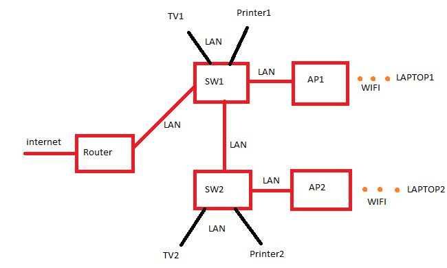

    Czesc wszystkim.
    Mam maly problem. Otoz musze skonfigurowac siec w domu rodzicow, gdyz ciezko o dobra jakosc sygnalu (dom porzadnie zbrojony, szkody gornicze itp).
    Maja poki co tylko router, co ogranicza pole dzialania sieci do jednego, max 2 pokoi.
    Planuje rozciagnac troche siec na pokoje, jak na schemacie ponizej (przepraszam za jakosc, ale robie to na szybko).
    Konfiguracja sieci domowej z routerem dostawcy: 2xSwitch, 2xAP TP-LINK
    Router zostanie w jednym pokoju, z podlaczonymi do niego urzadzeniami. Dodatkowo wypuszcze jeden kabel do drugiego pokoju, gdzie chce zamontowac switch (do niego 2 urzadzenia, AP1 oraz jeden kabel do kolejnego pokoju). W kolejnym pokoju podobny setup. Switch, 2 urzadzenia i access point.
    2x AP TP-LINK TL-WA901ND ver 4.0
    2x SW TP-LINK TL-SF1005D V10
    Mam jeden jednak problem. Otoz do routera nie mam dostepu (nalezy do dostawcy internetu i nie mam hasla ani loginu)
    Czy jestescie prosze w stanie doradzic czy taki setup ma racje bytu oraz czy jest mozliwy do zrealizowania w mojej sytuacji?
    Jesli tak, to jest ktos z was w stanie opisac jak nalezalo by to rozwiazac, by nie bylo konfliktow IP na przyklad? Wydaje mi sie ze DHCP wystarczy jeden na routerze a SW i AP beda przekierowywaly do tego wlasnie DHCP.
    Z gory dziekuje za pomoc.
    Pozdrawiam,
    Artur

    Jaki to dostawca? Nie ma opcji przełączenia routera w tryb mostu?
    Zamiast AP z jednym ethernetem i switcha można użyć routera odpowiednio ustawionego, będą 3 lub 4 ethernety do podłączenia innych urządzeń zależnie co wybierzesz. Sam pomysł na rozbudowę sieci bardzo dobry.

    Hej, dzieki za odpowiedz. Niestety dostawca jest lokalny, nikt wiekszy typu Orange/Netia itp. Do routera sie nie dostane i dostawca tez juz mnie poinformowal o tym. Co do routerow zamiast AP+SW tez myslalem, ale obawiam sie ze moga byc problemy z tym bez dostepu do glownego routera. No chyba ze znasz jakies routery w miare rozsadnej cenie, ktore bylbym w stanie tak ustawic, to bylbym wdzieczny. Dodatkowo, nalezaloby je ustawic jako AP, czy Repeater?

    Choćby TP-Link TL-WR841N. Jak wgrasz na niego OpenWrt to można zrobić tak by port WAN był LANem i by interfejs LAN był klientem DHCP, na OFW też można sobie go ustawić jako AP ale trzeba mu wpisać statyczne IP i router nie będzie miał dostępu do internetu i zmarnuje się jeden ethernet, ale wciąż pozostaną 3 LAN. Oczywiście kablowe połączenie.
    Ten dostawca to jakaś radiówka czy co? Jak kablówka to może da zwykły modem albo przestawi swój router w tryb bridge. Bo dostępu do niego na pewno nie da.

    Albo z routera głównego poprowadzić każdy kabel do każdego urządzenia i pokoju.
    Wszystko spinasz switchem przy głównym routerze.
    Nie będziesz miał wtedy problemu z portami, "switchami w przelocie"

    Lokalny swiatlowod, wiec konfiguracja potrzebna troch ewieksza niz na radiowce:) dodatkowo z tego co wiem, wymagane jest uwierzytelnianie na routerze u tego dostawcy.

    Tutaj niestety tez mam problem, gdyz ciagniecie kabla do kazdego pokoju od glownego routera byloby strasznie uciazliwe. Aktualnie kable sa juz pociagniete tak, jak na schemacie, wiec nie musialbym dociagac nowych kabli i wiercic dziur.

    Przy wykonaniu nowej instalacji to jest jedyne sensowne rozwiązanie. Switche montuje się kaskadowo, jak rzeczywiście nie ma innego wyjścia. Przewodów oczywiście powinno być kilka w zapasie. Poczytaj też o tzw okablowaniu strukturalnym, czyli obecnym standardzie prowadzenia przewodów.
