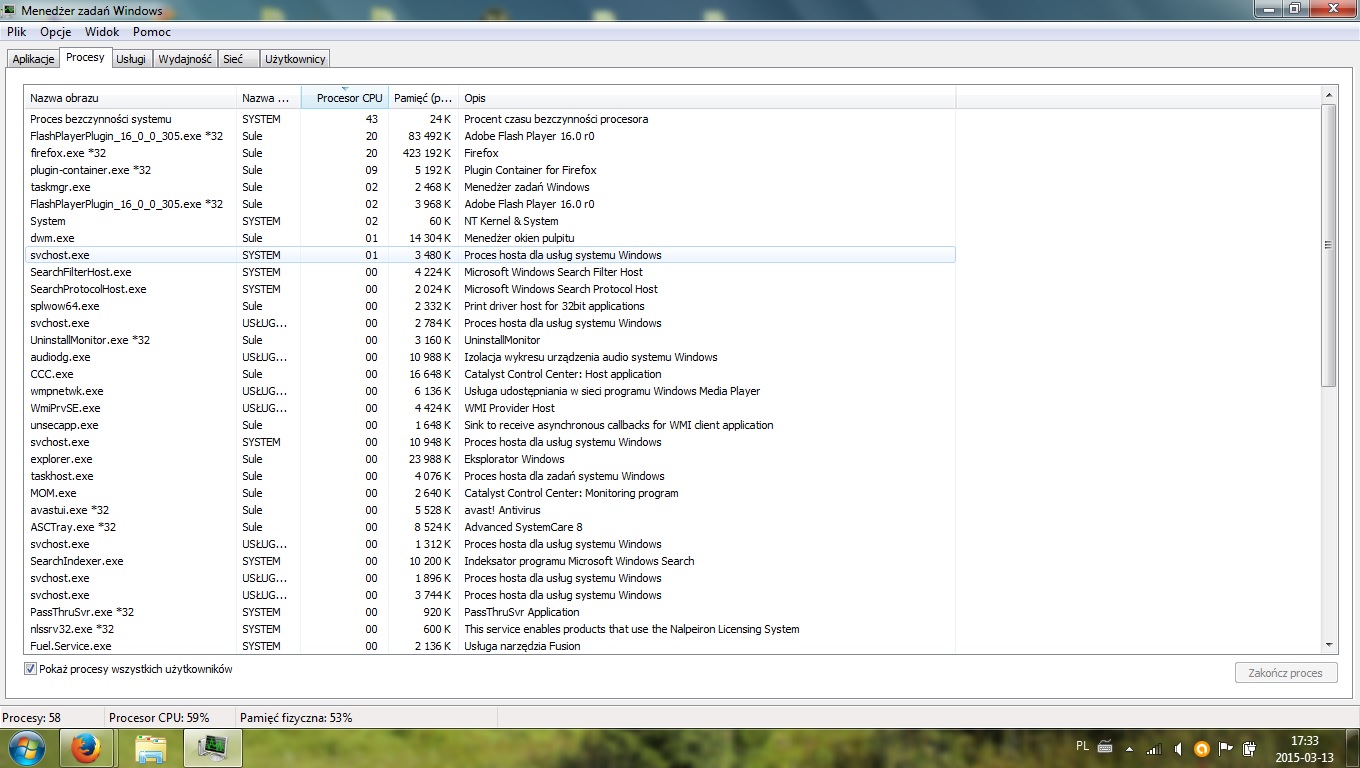

    Od kiedy zdarza się to przycinanie? Pokaż jeszcze screena z managera zadań podczas gdy występuje to "zacinanie" zakładka procesy ( wybierz pokaż procesy wszystkich użytkowników ) i pogrupuj od największego użycia cpu.
    Być może jeszcze jakiś proces działa w tle co w połączeniu z flashem użycie cpu osiąga 100%.

    Ciężko powiedzieć, od kiedy, jakieś parę tygodni, i też nie na wszystkich stronach i nie zawsze, cholera wie co to. Co do procesów, podaję

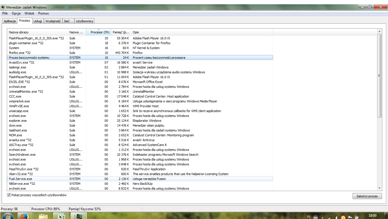

    Uchwyć moment gdy użycie cpu będzie największe. Na tym screenie wynosi zaledwie 59%.
    Wyczyściłeś pliki tymczasowe przy użyciu TFC?

    lenovo B575e - Odtwarzane filmy flash "zacinają", rośnie zużycie proce
    Jo, tamtym programem zrobiłem

    Nie widzę tutaj podejrzanych procesów. Możesz jeszcze zresetować firefoxa jak -> Link.
    Jeśli to nie pomoże spróbuj jeszcze zainstalować starszą wersje flasha.
    Linka masz w #2 poście.

    Zmieniłem przeglądarkę z FF na Operę i jest przepaść. Nie zacina nic póki co.
