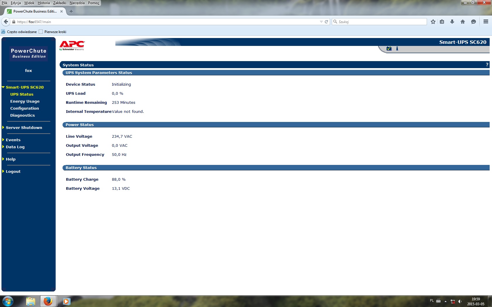

    Mam problem z zasilaczem awaryjnym APC Smart UPS SC620i. Sprzęt nie zawsze "po zaniku" napięcia z sieci przełącza się na zasilanie bateryjne. W takiej sytuacji zaczyna piszczeć i świeci się czerwona dioda "przeciążenie". Problem rzadko występuje gdy ustawiona jest czułość na wysoką, prawie zawsze gdy na niską.
    Do niedawna problem nie występował gdy robiłem testy z poziomu Powerchute. Gdy UPS nie przełączy się na zasilanie bateryjne, traci komunikację i w logach nie zapisuje się awaria. Widać ją za to na załączonych zrzutach ekaranu (self-test result).
    UPS piszczy, świeci się dioda przeciążenie do momentu wciśnięcia przycisku zasilania. Ponowne wciśnięcie przycisku włącza zasilacz i przywraca komunikację (godz. 20:01:59 Events log4). Podczas robienia self-testu problem wystąpił dopiero po odłączeniu obciążenia w postaci żarówki 75W (chyba zdecydowanie częściej awaria występuje z mniejszym lub brakiem obciążenia).
    Poza tym mam wrażenie, że zwłoka z jaką przechodzi na baterie jest zbyt duża (przygaśnięcie żarówki, odgłos przekaźników), czasem dioda przeciążenia podczas awarii zasilania na chwilę się zaświeca, gaśnie i zasila z baterii ok. Gdy czas przełączenia na baterię nadmiernie się wydłuża, na baterię nie przechodzi już wcale i mamy brak zasilania.
    Dodane logi zrobione podczas self-testu. Dodam że faktyczne napięcie na naładowanym akumulatorze to około 13,6V, akumulator sprawny. Wykonywałem kalibrację. Czy ma ktoś może schemat tego konkretnego modelu?

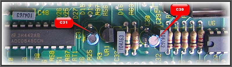

    Tak, z tego co pamiętam gdy UPS jast zasilany z sieci i się go obciąży, napięcie ładowania nieco spada. Natomiast co ciekawe im większy będzie spadek napęcia na akumulatorze (np. gdy włożę słabszy akumulator) podczas pracy z baterii - tym większa szansa na podtrzymanie zasilania.
    Oto zdjęcia elektroniki zasilacza (przekaźniki wylutowane gdyż podmieniałem na inne):
    Czy sprawdzałeś zasadność wymiany na nowe? Lub była to tylko profilaktyka i to bez sprawdzenia stabilności napięcia na cewkach przekaźników (bez wymiany kondensatora elektrolitycznego)?

    Niestety nie sprawdzałem, bo aktualnie mam tylko najprostszy cyfrowy miernik. Kondensatory elektrolityczne są w ilości 4 sztuk (dwa 1000µF/50V i dwa 330µF/25V), jeżeli pracują na wysokiej częstotliwości to pewnie warto je wymienić - UPS jest z 2005 roku. O jakiś konkretnie kondensator chodzi?
    Przezornie spytam, a o jakim rozmawiamy? Przecież pisałem o przekaźniku i o jego napięciu na cewce, a zatem o takowym kondensatorze elektrolitycznym (oraz właśnie o tej linii napięcia)...

    Mój błąd. Oprócz czterech wspomnianych wcześniej kondensatorów elektrolitycznych jest jeszcze 6 malutkich gabarytowo 22µF/16V - są widoczne na pierwszym zdjęciu. Wystarczyło wymienić C30 i C31 i problem ustąpił. Dodam, że poruszany problem dotyczy także modelu SC420i.
    Zatem chodzi dokładnie o te kondensatory elektrolityczne (dla potomnych...) :D UPS APC Smart UPS SC620i - nie podtrzymuje zasilania
