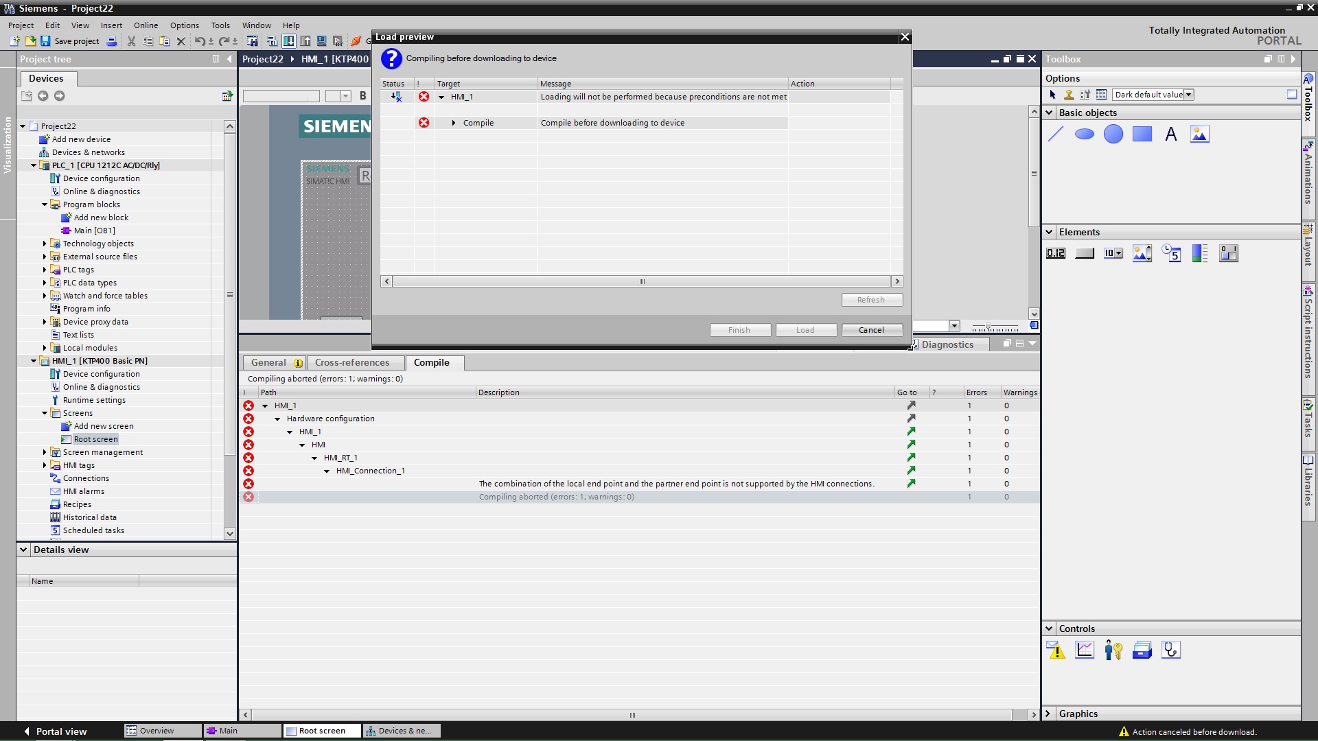

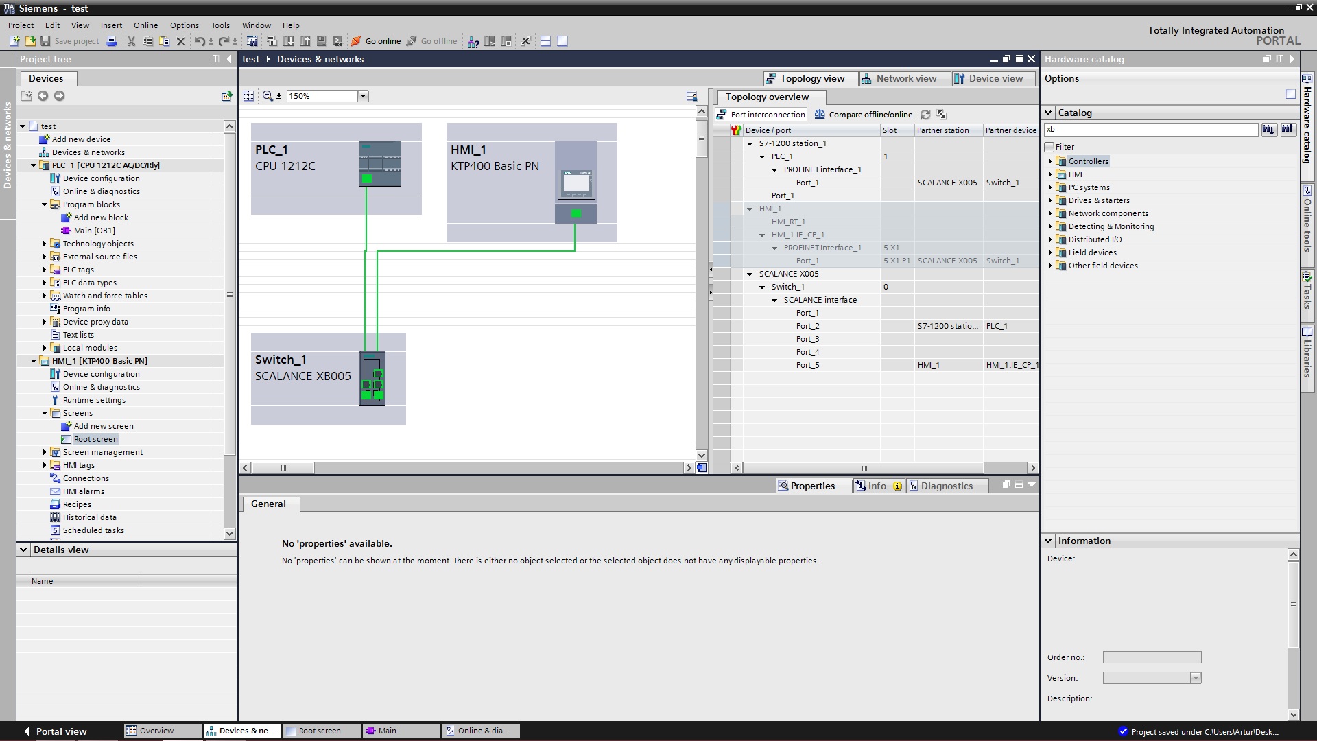

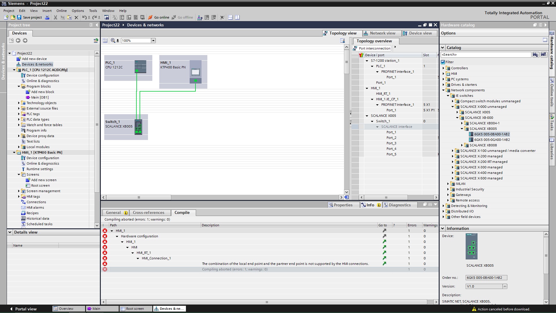

    Witam, mam taki problem . Próbuję podłączyć CPU 1212C AC/DC/RLY z KTP400 , komunikacja ze sterownikiem działa tylko przy ustawieniach ip 192.168.0.xx inaczej nie komunikuje się prawidłowo , natomiast próba wgrania do KTP400 kończy się komunikatem " The combination of the local end point and the partner end point is not supported by the HMI connections" . Sterownik oraz panel podłączone są poprzez switch Siemens XB005 , adres sterownika 192.168.0.1 , panel 192.168.0.2 komputer 192.168.0.240 . s7-1200 + KTP400 - błąd komunikacji HMI The combination of the local end point... s7-1200 + KTP400 - błąd komunikacji HMI The combination of the local end point... s7-1200 + KTP400 - błąd komunikacji HMI The combination of the local end point...

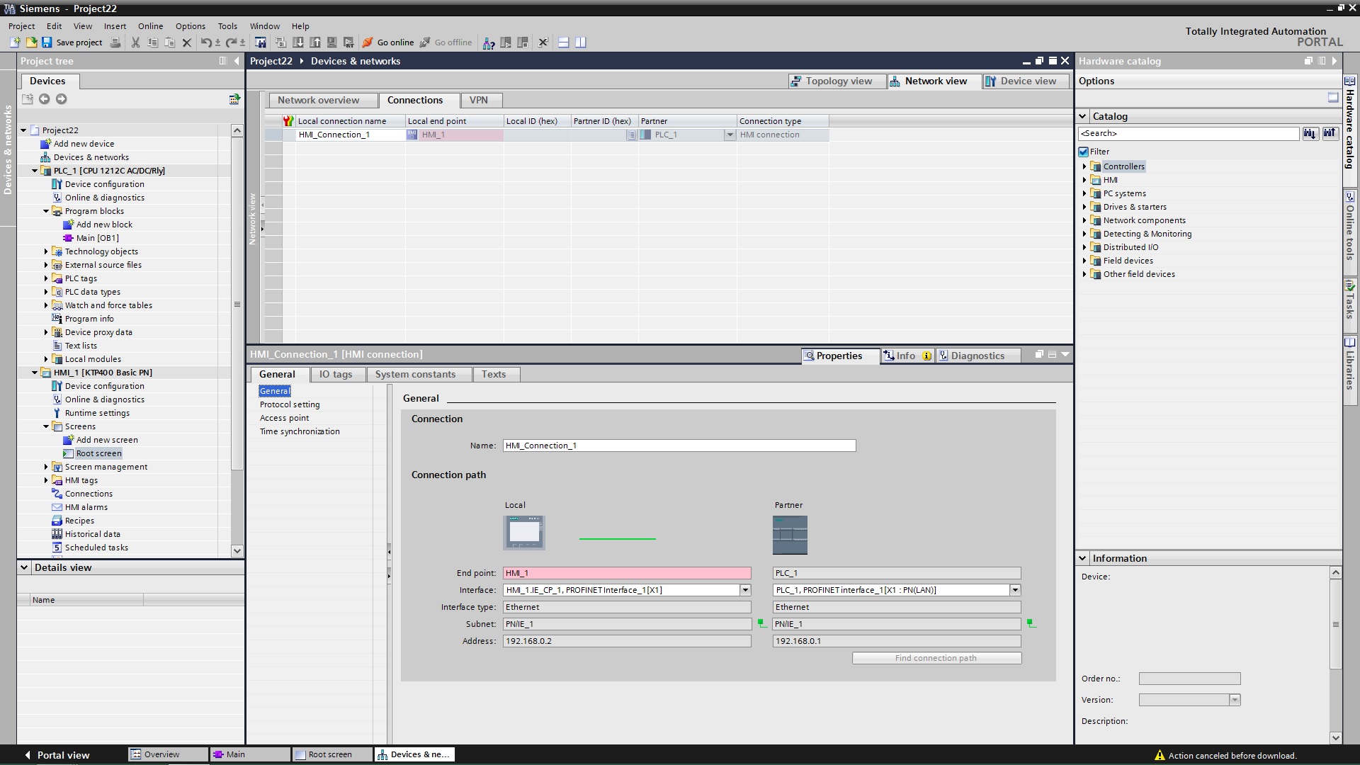

    Mam takie połączenie , jeśli w Network View mam połączenie sterownika z hmi wyświetla mi błąd a jeśli to połączenie usunę to mogę się połączyć zarówno z plc jak i hmi ale niestety urządzenia nie wymieniają się danymi :(

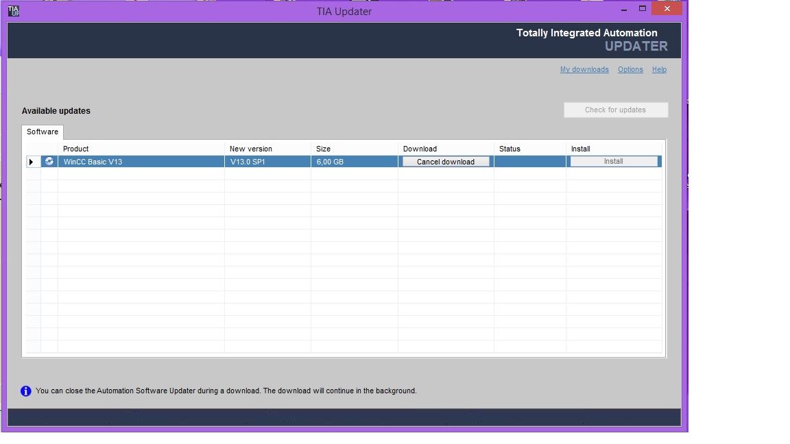

    no niestety nie mam SP1 ale próbuję ściągnąć poprzez TIA UPDATER , jak na razie to wygląda że nic nie ściąga tylko czeka :(

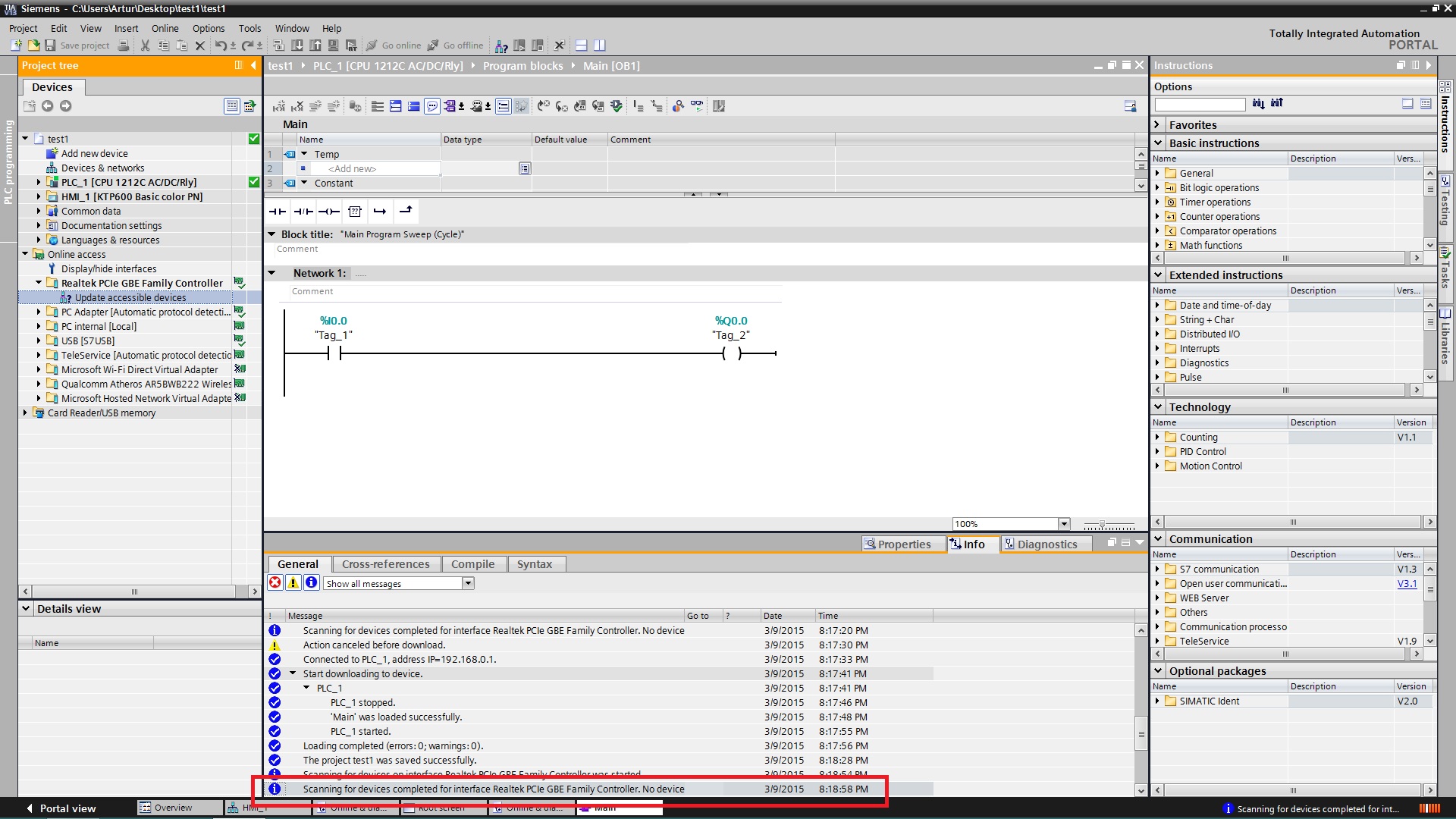

    Witam , moja konfiguracja to :
    Windows 8 , TIA Portal V13 SP1 Basic . Zaktualizowałem do SP1 i się namieszało . Mogę wgrać program do sterownika , uruchomić też go mogę natomiast panel jest niewidoczny w sieci :( . W opcjach Online access po wciśnięciu update accessible devices na mojej karcie Realtek po aktualizacji nie wykrywa żadnych urządzeń w sieci ani PLC ani HMI . Już mi ręce opadają .... s7-1200 + KTP400 - błąd komunikacji HMI The combination of the local end point...
    Zainstalowałem to samo na windows 7 i program nie widzi urządzeń :( tak samo jak w windows 8

    Teraz to mi się w ogóle poknociło po instalacji SP1 , program nie widzi urządzeń w sieci accessible device pokazuje brak urządzeń , ręce opadają . Pingi do plc i hmi prawidłowe a tia v13 Sp1 nie widzi :(
