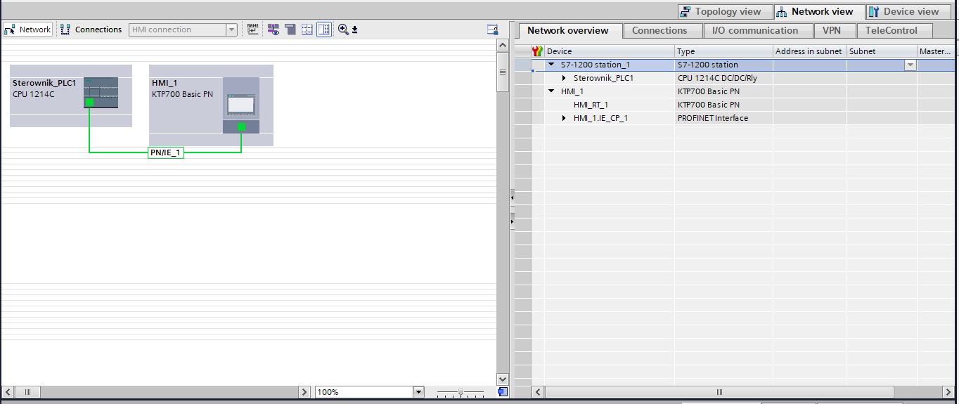

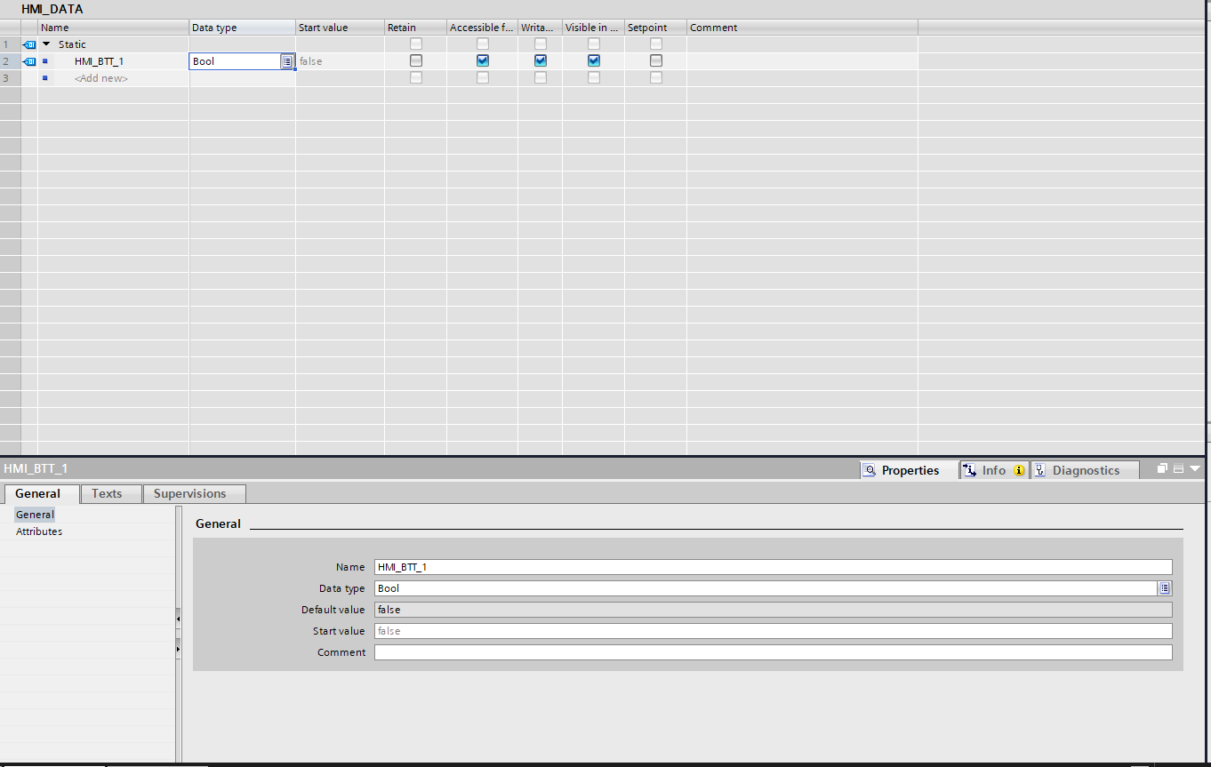

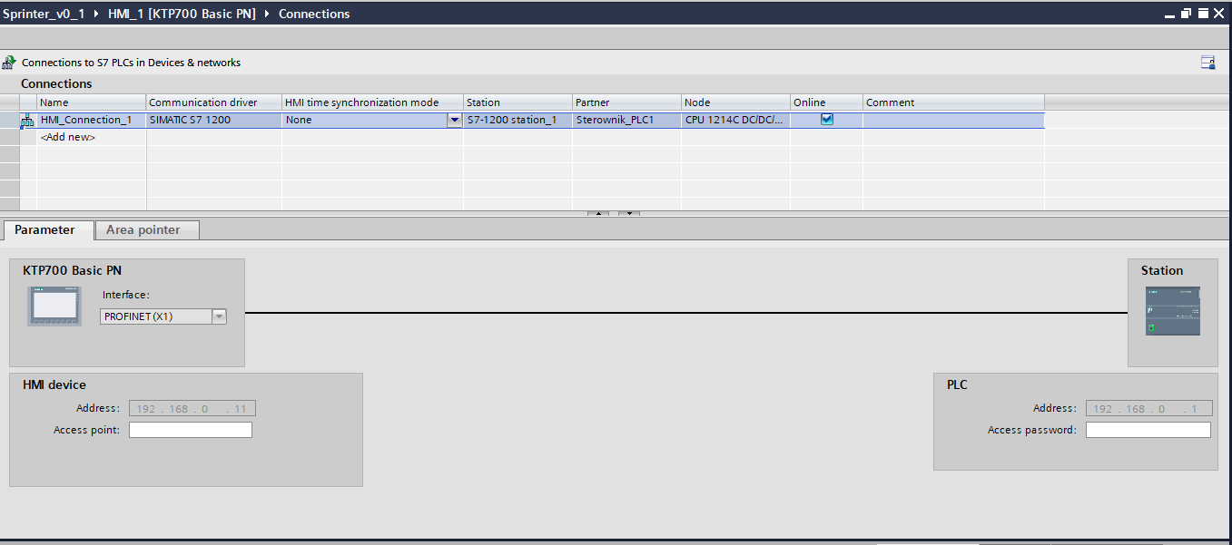

    Mam problem jak myślę z konfiguracją połączenia między sterownikiem S7-1200 a Panelem HMI KTP700 . Ustawiłem poprawnie w TIAPortal wszystkie dane typu IP , firmware itd. ( Bez problemu łącze się z obydwoma urządzeniami i wgrywam programy) jednak mimo zrobienia na kilka sposobów przycisku na panelu i blokiem DB i na skróty przez marker sterownik nie widzi stanu bitu.

    Pokaż konfiguracje połączenia w TIA Portal. Ciężko coś powiedzieć więcej.

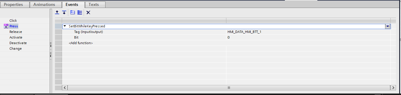

    A wykorzystaj funkcje SetBit w HMI w zakładce Events.

    Opanowane,
    Pomogła aktualizacja firmware panelu do nowszej wersji
