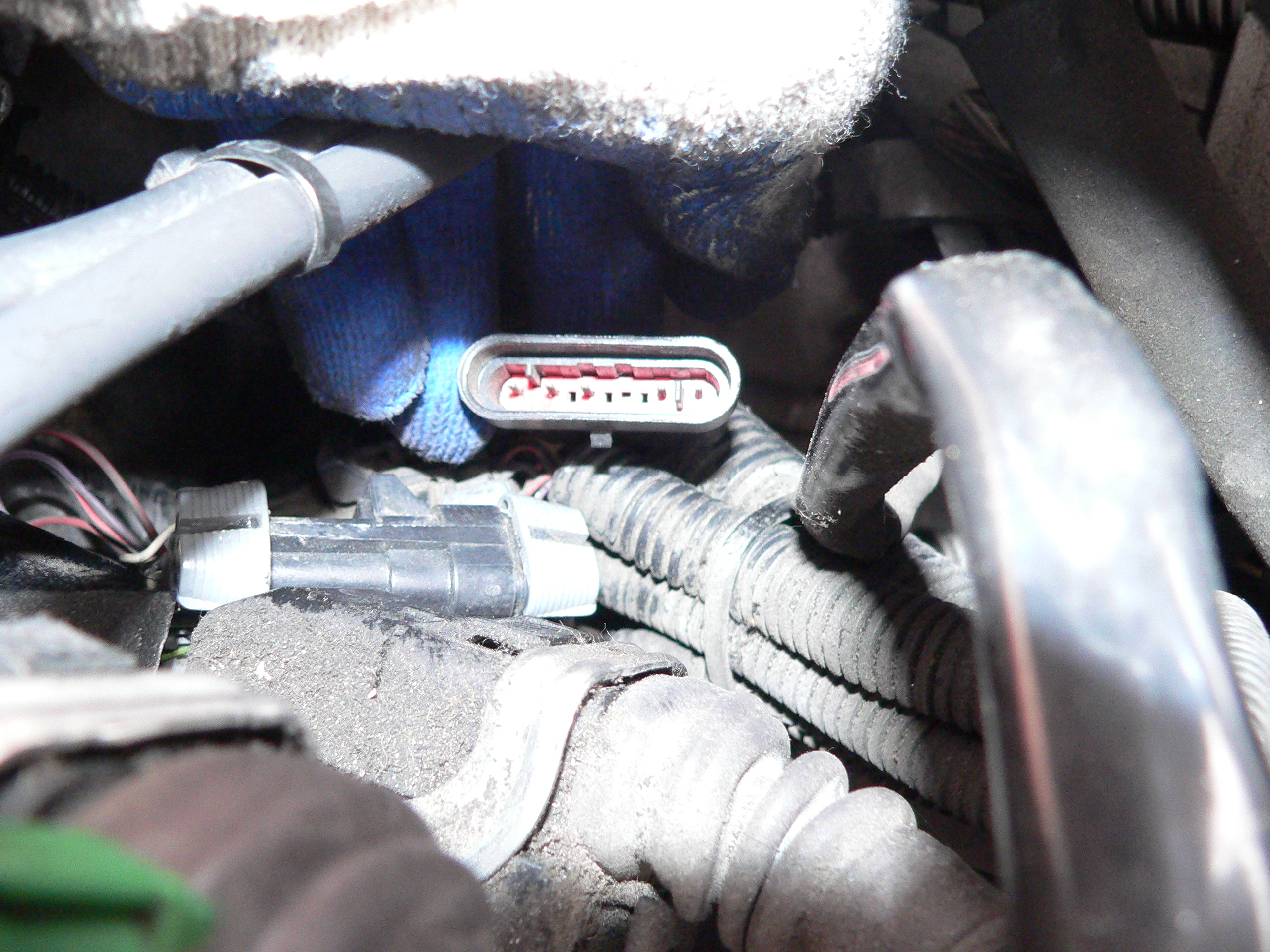

    Tak wygląda gniazdo serwisowe
    • Oprogramowanie do instalacji gazowej Frontgas-germany - gdzie znaleźć? P1080836.JPG (2.11 MB) Musisz być zalogowany, aby pobrać ten załącznik.

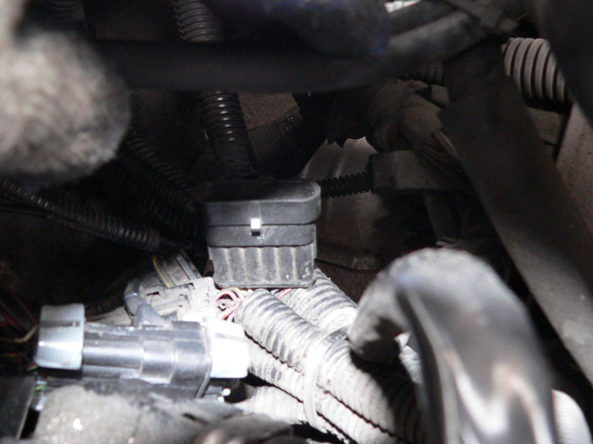

    Przede wszystkim badzo dziękuję Ci za odpowiedź. Twoje posty już bardzo dawno przeczytałem tzn chyba nawet w 2017r ale dopiero teraz utworzyłem i zalogowałem się na konto. Próbowałem połączyć się z eku na wszystkie możliwe sposoby i wszyskie możliwe interfejsy jakie udało mi się znależć w internecie { na kładzie PL 2303 oraz te zakupione w CC... na układzie który chodzi na sterownikach FDTI typowy do frontgaz}. Moja instalacja gazowa ma dwa gniazda 6-cio pinowe takie jak wysłałem na zdjęciu {jedna luźna- i do niej właśnie najczęściej próbuję się wpiąć a do drugiej wpięta jest jest jakaś kostka - prawdopodobnie może to być emulastor wtrysków benzynowych} oraz jedną wtyczkę 6-cio pinową do której wpięty jest przełącznik kabinowy.Na tym nie koniec - muszę dokładnie opisać te wtyczki: żeby było jasne - ilość pinów we wtyczce lub gieździe nie oznacza ilości przewodów do niej dochodzących oraz ich kolorów.
    1. Weźmy pod uwagę moje gniazdo "serwisowe" czyli wolny kontakt tzn nie odchodzą od tego żadne przewody pin numer 4 jest wolny i nie przychodzi na niego żaden przewód { nie ma możliwości zrobienia mostaka}. Poje próby łączenia się na układzie PL 2302 spełzły na niczym
    2. Po kupeniu interfejsu 6-cio pinowego typowego do Frontgas łączyłem się z wtykiem "serwisowym" oraz dokonałem próby łączenia na drugim gnieździe 6-cio pinowym (dochodzi do niego 6 przewodów) po uprzednim wyciągniu przełącznika kabinowego 3-piny -- bez rezultatu.
    3. o trzeciej próbie nie będę się rozpisywał - zapalił mi się {chek control}.
    Co jeszcze można zrobić? Badian3 mogę podesłać jakieś fotki.

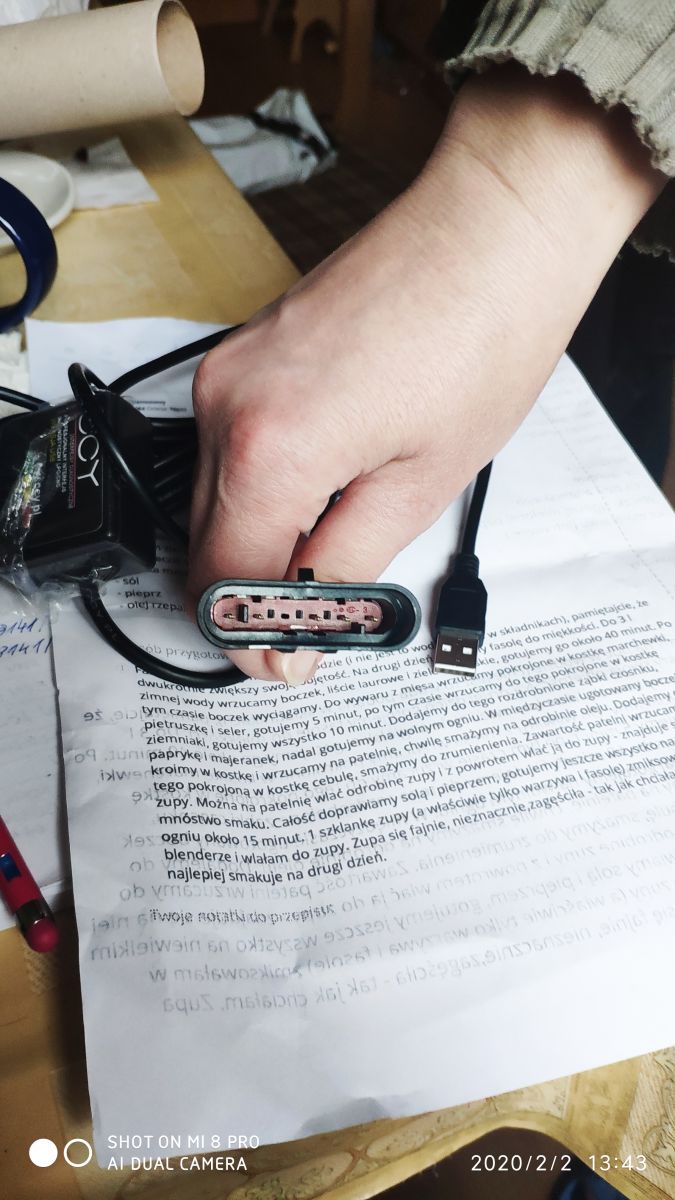

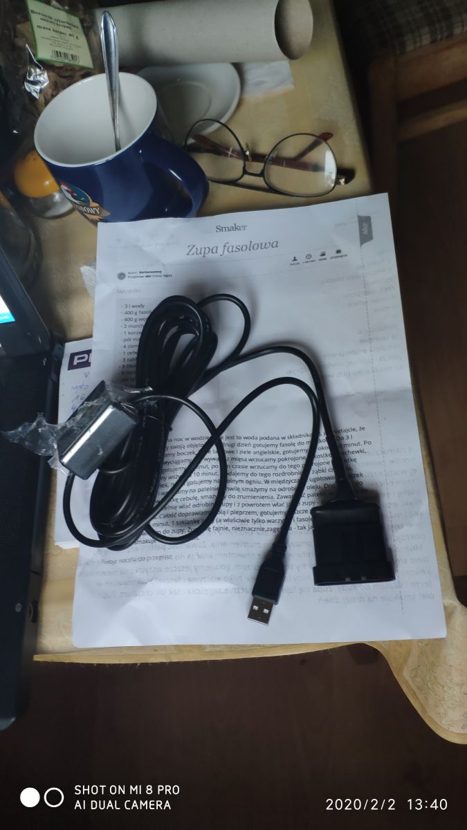

    Jeżeli podłączasz gotowy interfejs z wtyczką 6-pin od projekt tech i nic to pewnie uszkodzona wiązka do sterownika albo uszkodzony sam sterownik frontgas.
    Porobiłem szczegółowe zdjęcia może coś pomogą jak ja się podpinam.
    Sprawdz multimetrem czy wychodzi napięcie z wtyczki +5v czerwony czarny masa.Jeżeli tak ,to sprawdż ciągłość przewodów lini rx oraz tx.Jak wszystko sprawne to uszkodzony sterownik.
    • Oprogramowanie do instalacji gazowej Frontgas-germany - gdzie znaleźć? WP_20200201_13_37_25_Selfie.jpg (1.31 MB) Musisz być zalogowany, aby pobrać ten załącznik.

    Nie mogę znaleźć gazownika, który by wyraźnie powiedział, że odczyta dane z eku. Wszyscy proponują mi tylko wymianę a to parownika lub filtrów na fazie ciekłej i gazowej. Natomiast z regulacją jest już gorzej. Dopóki nie będę miał możliwości wejścia do eku lub lub nie stwierdzę uszkodzenia sterownika nikomu nie dam nic robić.
    Badian mam pytanie czy ten wtyk i gniazdo rozpinasz na czas serwisowania? Bo u mnie do przełącznika benzyna-gaz idą trzy przewody { porobię fotki wszystkich wtyczek}. Myślę, że nasze instalacje różnią się nieznacznie elaktyką. U mnie w Subaru Outback III z 2006 roku jest holenderska instalacja. A co do interfejsu z CCY Frontagaz nie wiem ile przewodów dochodzi do gniazda, ponieważ nie zdejmowłem jeszcze izolacji...............jeżeli chodzi o pierwszą twoją fotkę to tak samo łączyłem się za pomocą ukłdau PL2303 i jak wiesz bez rezultatu tylko na pinie 5V dałem jeszcze opornik- napięcie wynosi około 3.7V
    PS. Do mapsensora dochodzą dwa przewody gumowe od kolektora dolotowego zaraz za przepustnicą.
    Na zdjęciu wtyczka-wolna nie wiem czy serwisowa.Badian czy mam się wpinać do wtyczki 6-cio pinowej po uprzednim wyciągnięciu wtyczki z trzema pinami idącymi do przełącznika kabinowego [.......wiem to wszystko robi się zawiłe i mało przejrzyste]

    to wtyczka wolna ale czy serwiowa ....... dochodzi do niej 5 przwodów Oprogramowanie do instalacji gazowej Frontgas-germany - gdzie znaleźć?
    zakupiłem interfejs Frontagas: Oprogramowanie do instalacji gazowej Frontgas-germany - gdzie znaleźć? Oprogramowanie do instalacji gazowej Frontgas-germany - gdzie znaleźć?
    po podłączeniu do laptopa napięcie +5V wystepuje między pinami 6 i 2 a między pinami 5 i 6 około +4V {może to być napięcie sygnałowe RX} ten interfejs chyba się nie nadaje do mojej instalacji.
