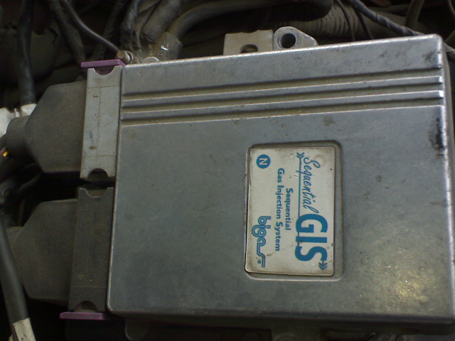

    witam mam problem z połoczeniem sie z bi gazem pszez rs32 nie rozpoznqaje a mam za mało puktów za by pobrać sobie jnnego oprogramowania pomozecie to muj nr gg 5092898
    do tej instalaci potszebny probram i pod ten jnterfejs viaken com rs32
    LPG - instalka BIGAS SGIS-N - soft i klucz do niego
    pszczyna mrugania kontrolek gazu natym filnie co to może byc
    mam program gigaz ale nie łoczy sie z interfejsem nie rospoznaje go co zrobić zeby zadziłał

    Jak miga sama pomarańczowa kontrolka a czerwone się palą, to oznacza, że sterownik oczekuje na zadane parametry aby przełączyć się na zasilanie gazowe np. temperatura reduktora czy obroty silnika. Widzę "dyskotekę" na centralce być może jest jakiś błąd z połączeniem elektrycznym i sterownik nie załącza gazu, bądź błąd sterownika, więc sprawdź połączenia elektryczne a jak to nic nie da to ...aktualizacja firmware, oczywiście przy założeniu, że interfejs łączy się ze sterownikiem. Aktualizacja sterownika to delikatna sprawa, brak zasilania tzn. jej przerwa, problem z interfejsem niewłaściwe firmware i po....sterowniku a wtedy pomoże tylko serwis dlatego, że trzeba rozbierać sterownik i wgrywać oprogramowanie przez złącze diagnostyczne w sterowniku. Polecam--Na Allegro użytkownik Prezes_38 przedstawia ofertę firmy Auto-krupa Siedlecka 101,08-119 Strzała, tel: 668 169 888, która zajmuje się naprawą sterowników Bigas oraz podobnych. Cena naprawy takiego sterownika waha się w granicach 150zł-450zł. Dodam, że ja mój sterownik "załatwiłem" właśnie przez złe firmware.
  • #22 8435335
    konrad1983daniel
    Posty: 52
    Ocena: 24
    witam dzięki wiem ze mam uszkodzony map-sensor gazu i najpierw muszę go zakupić a później jak co to dopiero bede dzwonił jak co do tego serwisu sterowników gazu czy mi go zrobią i jak długo trza by czekać dzieki za infoemacie

    map-sensor był zakupiony i zrobił zwarcia w sterowniku gazu, sterownik został naprawiony i śmiga jak talala
