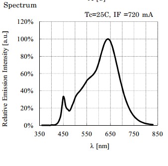

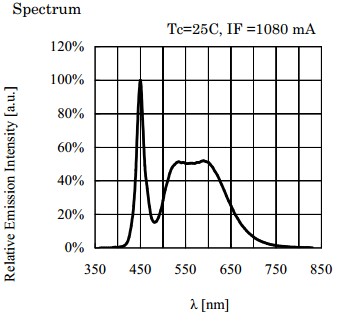

    Może nie do końca na temat, ale chciałbym się odnieść do odpowiedzi powyżej o szkodliwości ledów.
    Ten pierwszy artykuł na pewno pomocny w wyborze oświetlenia.
    W drugim nie ma za dużo szczegółów o tym co powoduje tą szkodliwość
    Dr Celia Sánchez-Ramos zwraca uwagę, że światło emitowane przez diody LED to głównie fale krótkie, o wysokiej energii, należące do niebieskiego i fioletowego zakresu spektrum światła widzialnego. Długotrwałe oddziaływanie takiego promieniowania na wzrok jest fatalne w skutkach.
    Po wyszukaniu spektrum led, zapewne chodzi o wysoką amplitudę niebieskiego na 450nm
    Wybór oświetlenia LED do biurka: taśma LED czy naświetlacz LED? Budżet 150zł
    Świetlówki i metalohalogeny też to mają, może mniejszą amplitudę, bardziej poszarpane spektra i więcej ultrafioletu, zresztą wspominają w artykule.
    Jak zobaczymy w dokumentację techniczną producenta, przykładowo:
    5000K - biała zimna, więc racja z tym, ale nie do końca bo poniżej biała ciepła bez tego szkodliwego promieniowania
    2700K - biały ciepły
    Wniosek taki że ledy białe zimne bardziej psują wzrok.
    Ledy białe ciepłe mają zminimalizowany ten szkodliwy efekt. :)

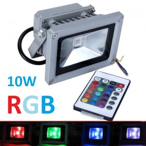

    Mam jeszcze takie małe pytanko czy takie coś
    jest dobry sposobem na oświetlenie ściany z logo firmy która znajduję się po 2 stronie pomieszczenia od witryny jakieś 40m ? Chodzi mi ogólnie czy takie urządzenie da radę pracować po kilka godzin dziennie a właściwie wieczorami i w nocy? Kiedyś podpatrzyłem podobny wynalazek w pewnym banku w innym mieście i uznałem, że byłby to dobry pomysł do zwrócenia uwagi osób przechodzących obok witryny.
  • #8 14527134
    retrofood
    Posty: 31317
    Pomógł: 1140
    Ocena: 4800
    Słuchaj, albo pytasz o oświetlenie miejsca pracy, albo o efekty reklamowe, zdecyduj się.
