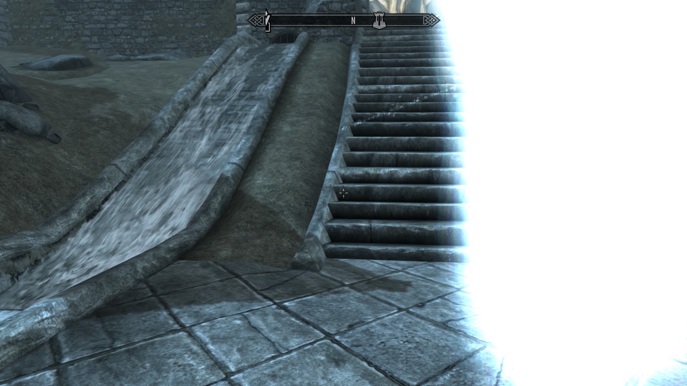

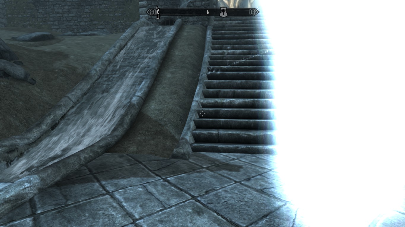

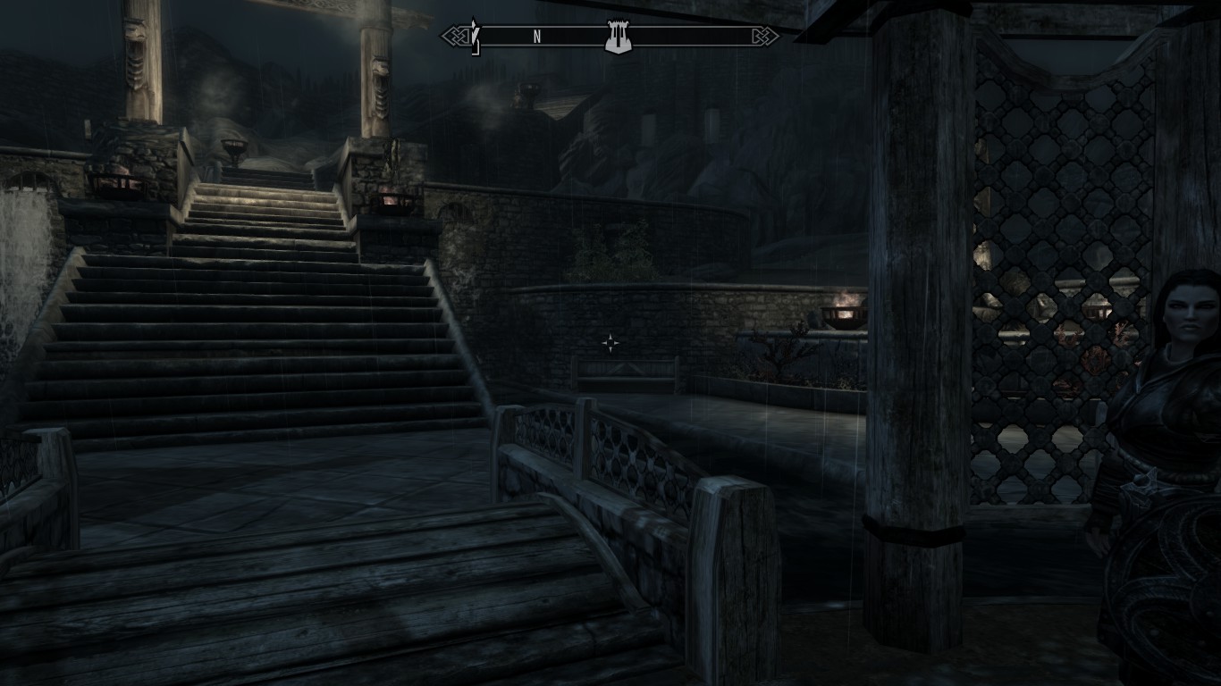

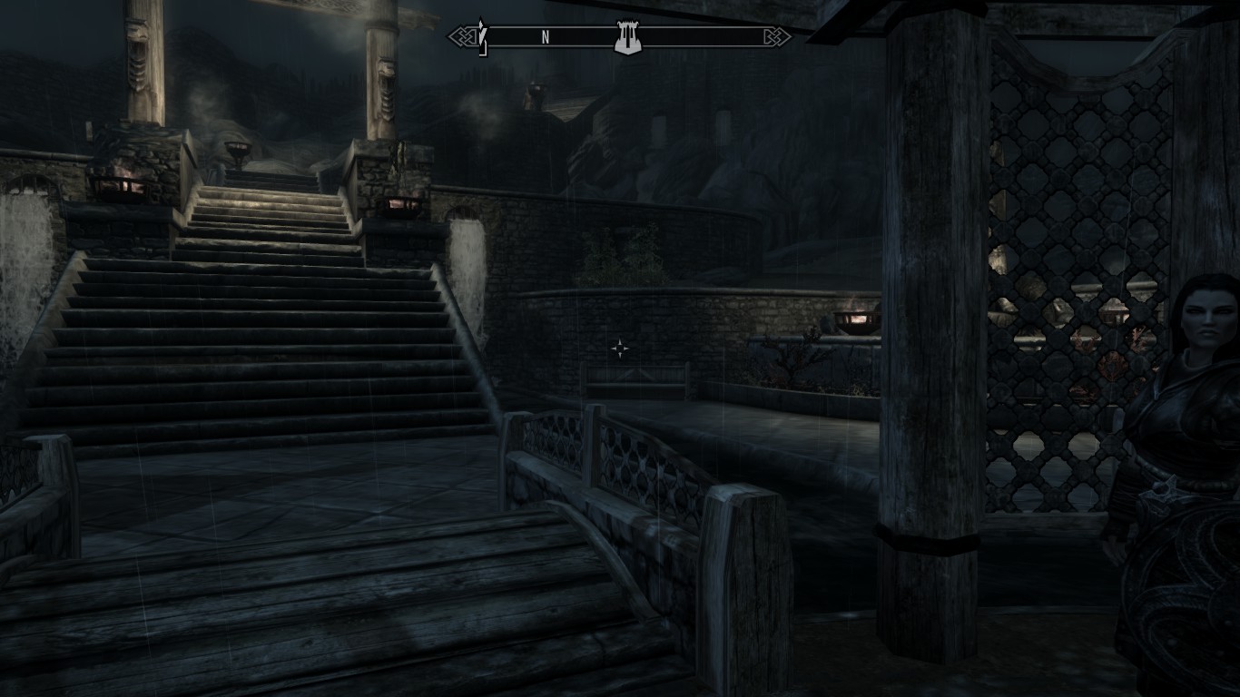

    Udało mi się złapać te migotanie wrzucę kilka screeneów
    Lenovo G570 - migotanie cieni i wody w grach, AMD Radeon HD 6300 M series
    Lenovo G570 - migotanie cieni i wody w grach, AMD Radeon HD 6300 M series Lenovo G570 - migotanie cieni i wody w grach, AMD Radeon HD 6300 M series Lenovo G570 - migotanie cieni i wody w grach, AMD Radeon HD 6300 M series
    Jeżeli popatrzycie na 3 zdjęcie, są tam dwa wodospady i oba wyświetlają się normalnie. Ale już na 4 zdjęciu drugi wodospad zaczyna migotać. Migocze mi to dość szybko i praktycznie wszystkie cienie, fale itp ale ciężko to złapać na screenie.
    Te białe place to w tym przypadku to błyski pioruna, ale czasami to odpicia światła itp.
    Co do temperatury to nie mam żadnych programów do mierzenia. Ale to chyba nie wina przegrzewania bo te błędy mam nawet zaraz po uruchomieniu lapa i gry.
    Zaraz zainstaluję GPU Z i zmierzę temp.
